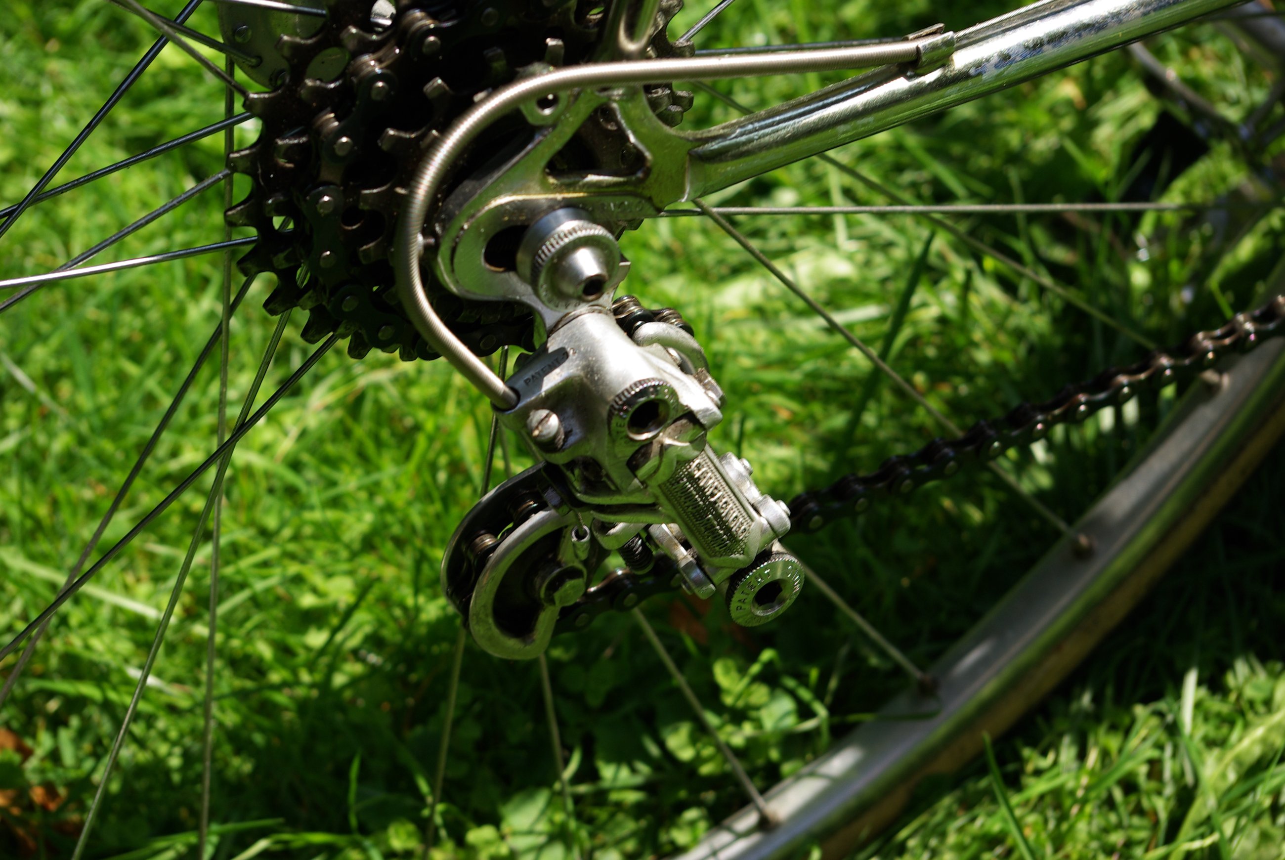

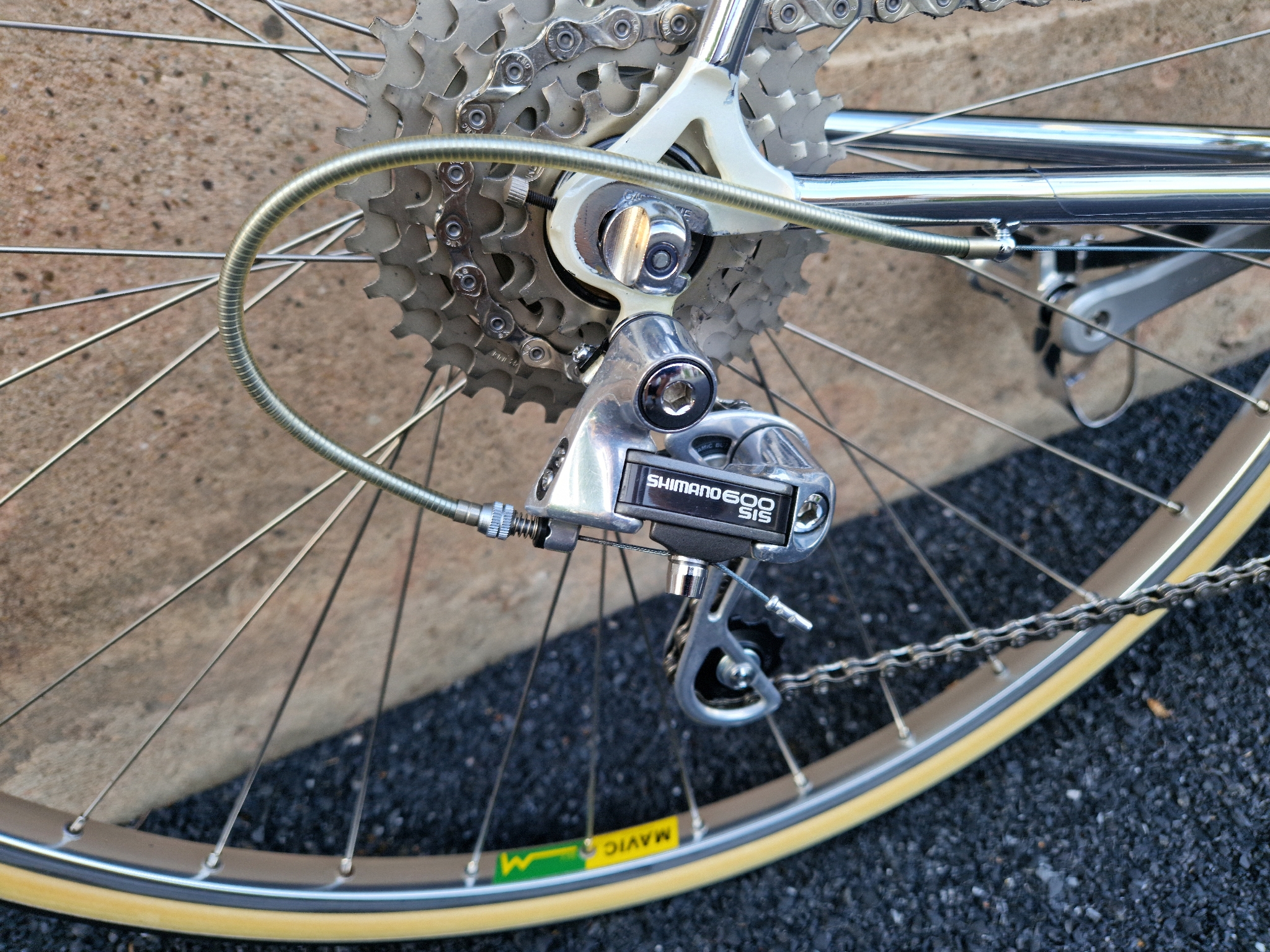

Oh, und das RD-6207 in der seltenen Long-Cage Version ... ;)
kotte008-jpg.1493759
(Welches Spender-Schaltwerk hat da nachgeholfen?)
@Chris-AC das Schaltwerk auf dem Foto ist ein Shimano RD-6208. Der lange Schaltarm stammt vom RD-6207 Schaltwerk. Das 6207 konnte in der Langversion bis zu 34 Zähne schalten.
Ich habe das Schaltwerk umgebaut. Aus dem Spenderschaltwerk (6207) wird der Schaltarm und die Feder vom Schaltwerk benötigt. Am Aufhängungspunkt muss das 2mm Loch für die Feder etwas in Richtung mehr Vorspannung versetzt werden. Funktioniert perfekt.
Die Shimanl 600 EX new Gruppe mit dem RD-6208 war ja serienmäßig an meinem Kotter verbaut. Das RD-6208 Schaltwerk schaltet aber max. 28 Zähne. Um mein Kotter für mich bergtauglich zu machen wollte ich hinten einen 6-fach Schraubkranz mit 32 Zähnen verbauen. Das geht nur mit einem langen Schaltarm. Ich hätte also ein RD-6207 Schaltwerk mit langem Schaltarm verbauen können. Das ist jedoch kein SIS Schaltwerk. Und auf die Indizierung wollte ich nicht verzichten. Daher habe ich kurzerhand das RD-6208 Schaltwerk auf langen Schaltarm umgerüstet. Warum Shimano das 6208er Schaltwerk nur mit kurzem Schaltarm angeboten hat wundert mich. Schließlich gab es ja den Schraubkranz MF-6208 mit 32 Zähnen zu kaufen. In der Zeit hat Shimano viele Gruppen parallel produziert und angeboten. Ich bin mir sehr sicher das das RD-6208 mit langem Schaltarm genau so von Shimano hätte produziert werden können.
Durch meine Modifikation habe ich so das Beste aus zwei Welten. Zu einem die SIS Funktion. Zu anderem die max. 34T am Ritzel hinten.

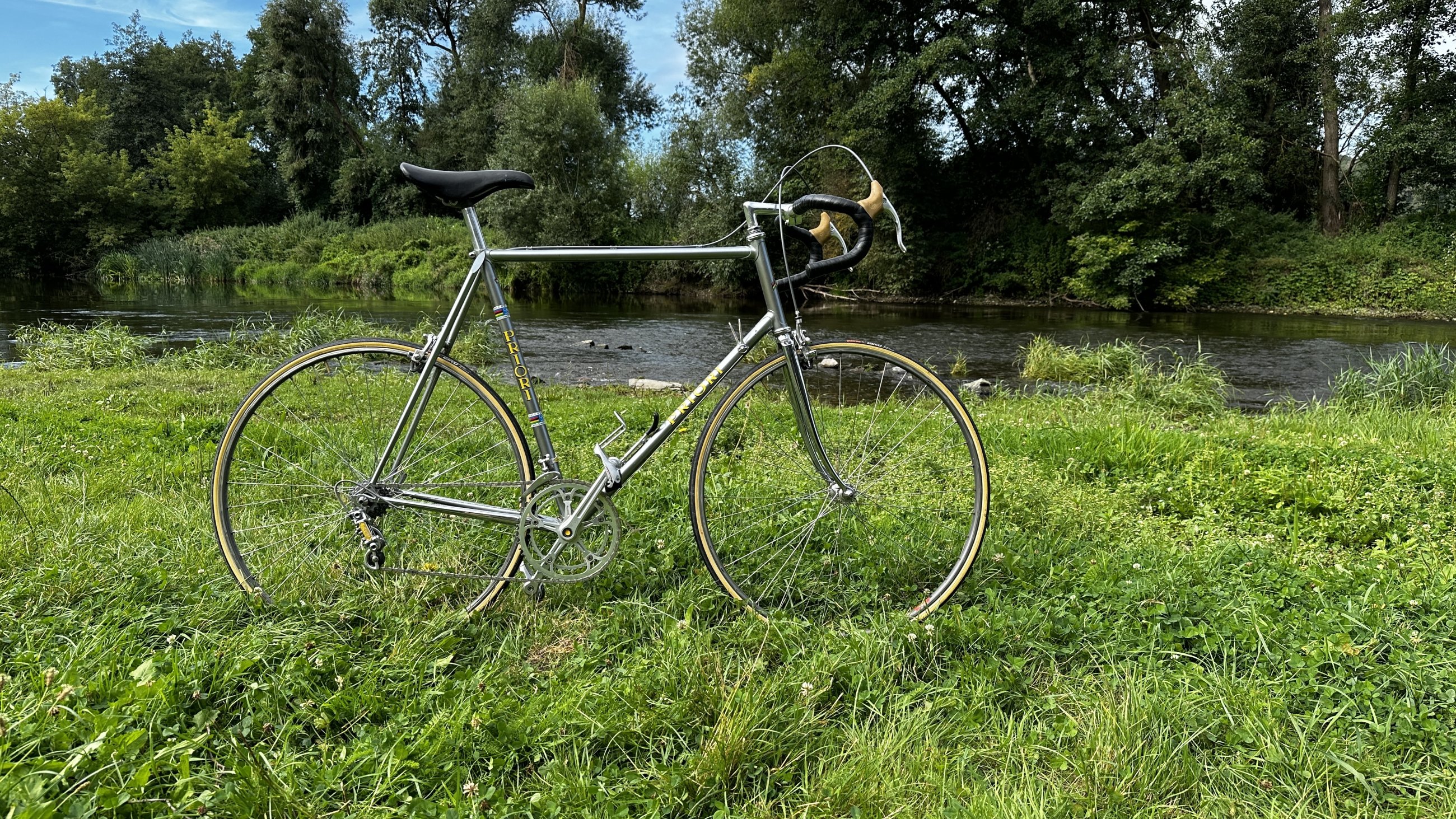

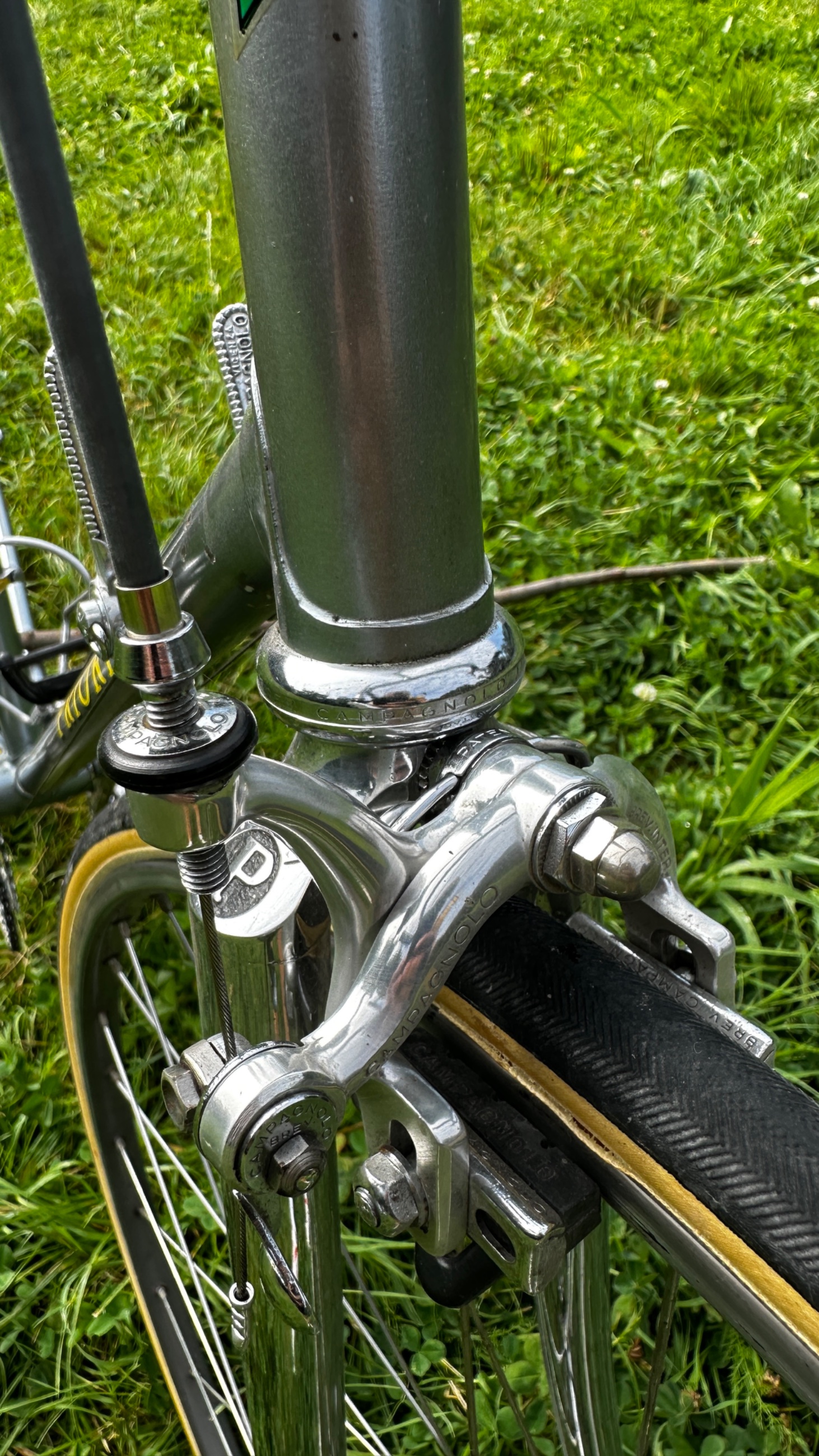

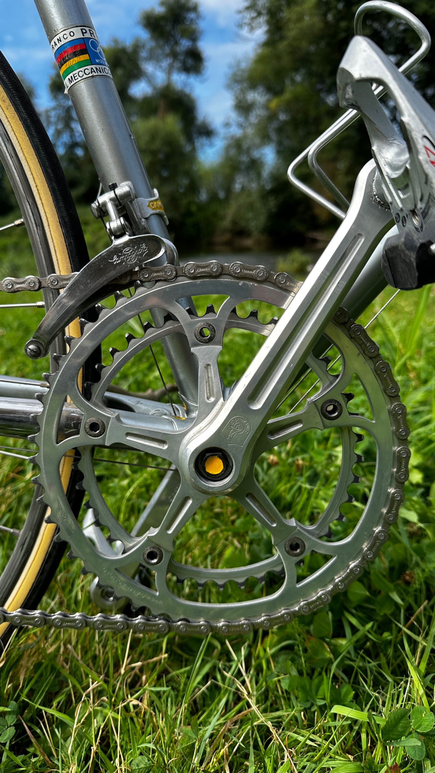

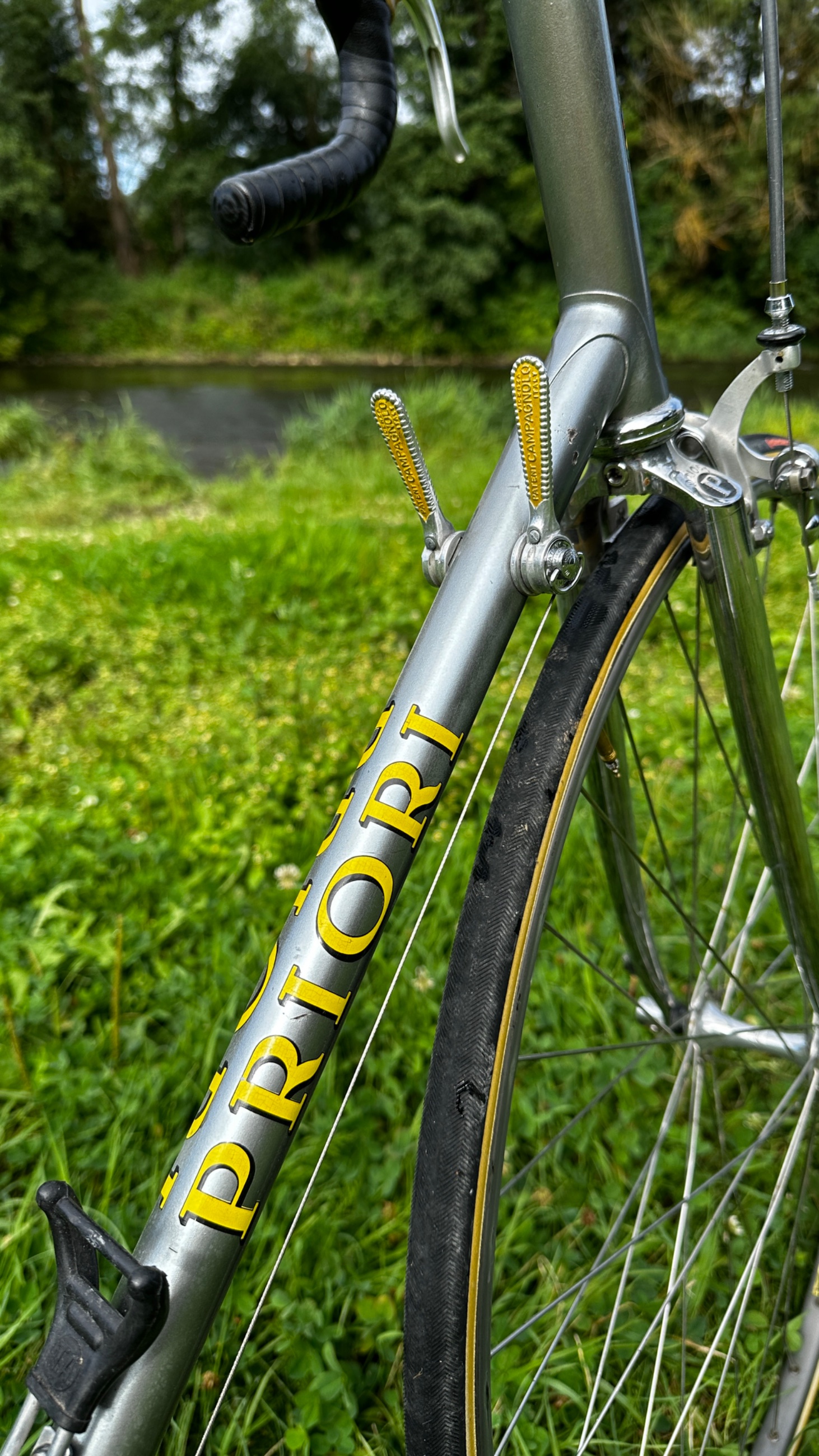

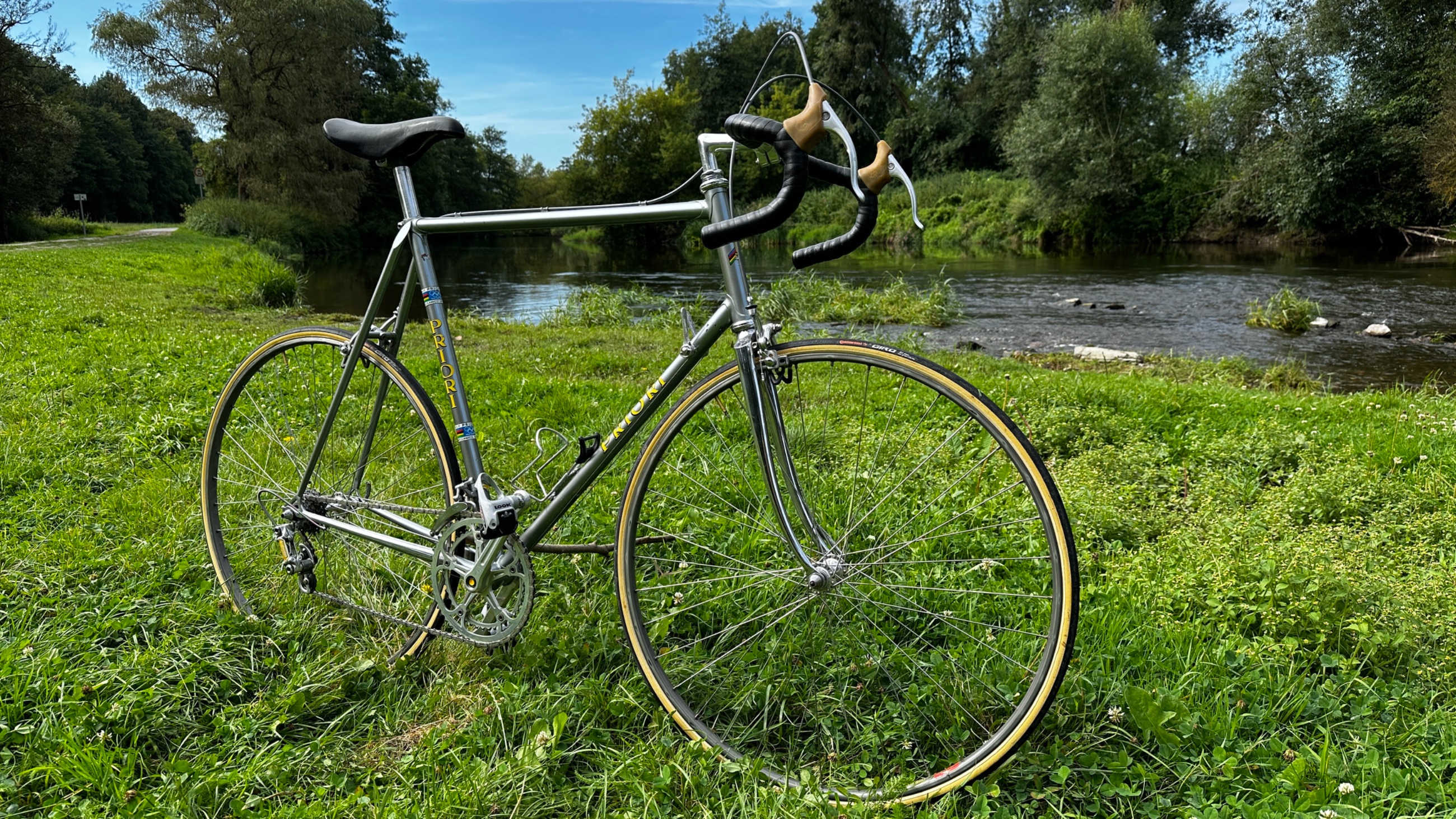

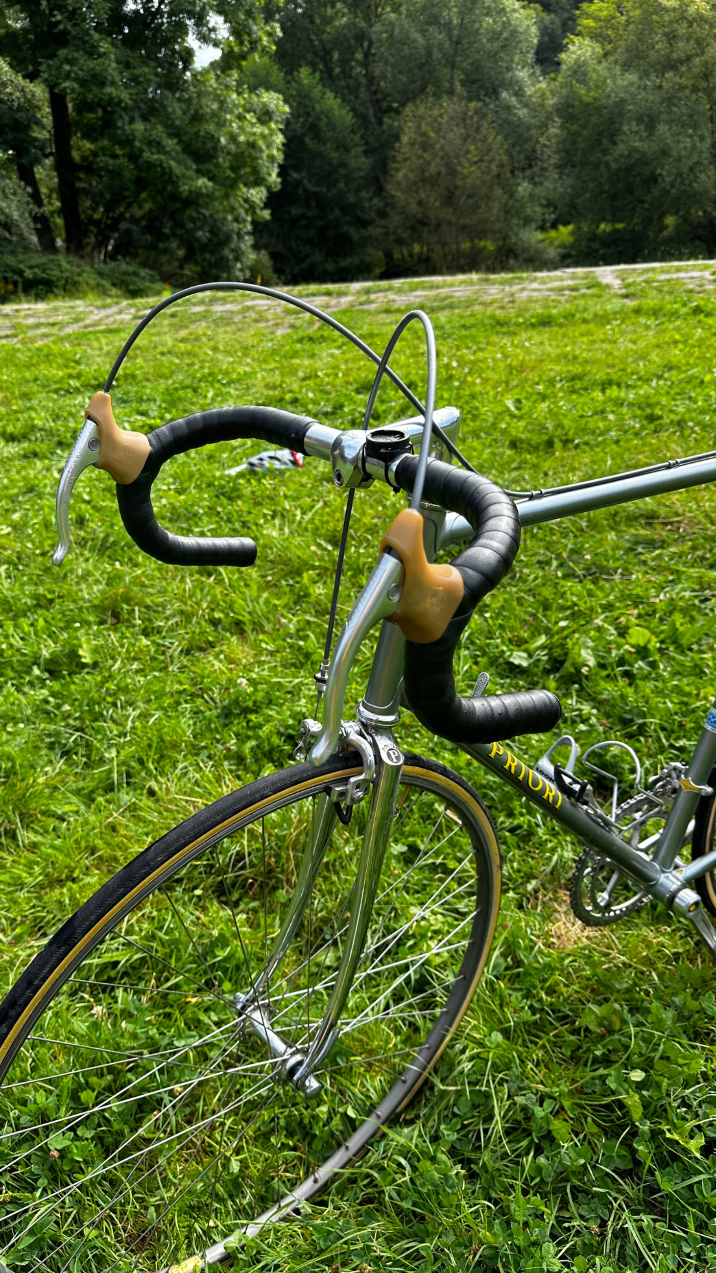

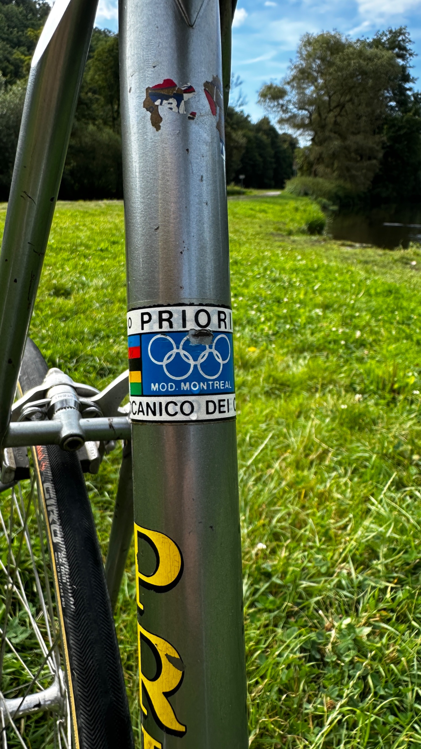

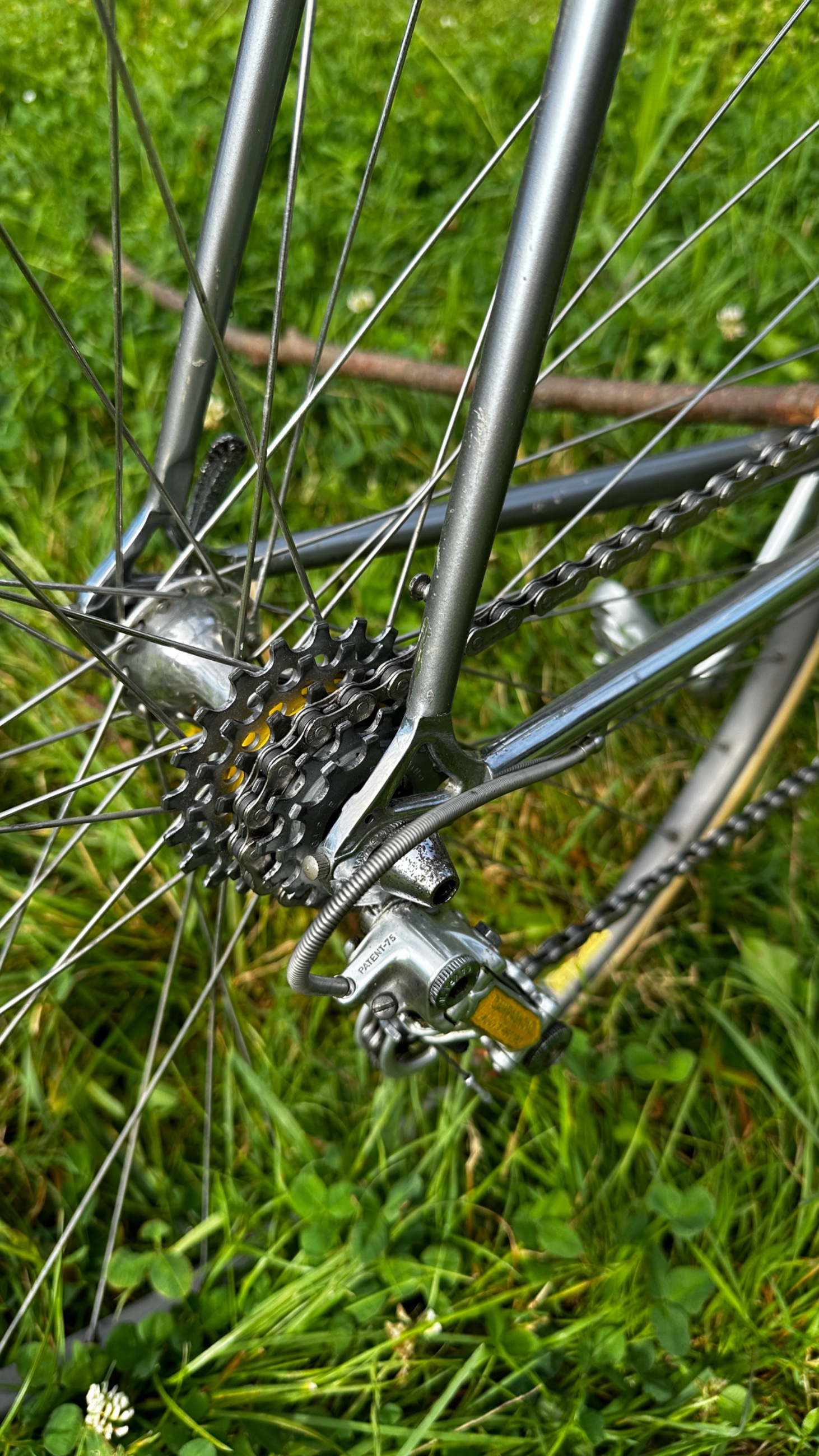

Dann werfe ich mal mein "PRIORI"in den Ring und stelle es zur Bewertung. Bin gespannt.
Zum Rahmen kann ich nicht viel sagen. War ein Spontankauf auf Ebay.it mit einem gewissen Risiko. Hat sich aber als Übersetzungsfehler entpuppt und durfte deshalb bleiben. Der Rahmen ist "wahrscheinlich" von G. Losa gelötet und steht für seine 42 Jahre sehr gut da. Aufgebaut habe ich ihn mit Campagnolo-SR-Komponenten teilweise farblich untermalt, GP4-Laufräder mit Campa-Naben und Conti-Bereifung, Freilauf von Gipiemme in der Abstufung 12-24 (also genau das richtige für die Thüringer Berge 🥵), Concor-Sattel in schwarz, Züge grau, Vorbau von 3ttt.
Kurzum: Keine großen Experimente sondern klassisch-italienisch 🇮🇹. Fahren tut es sich fantastisch, sehr spritzig und knackig und ist auch optisch ein Hingucker. Zumindest ich guck gerne hin;) ...Aber genug der Worte, hier die Bilder.

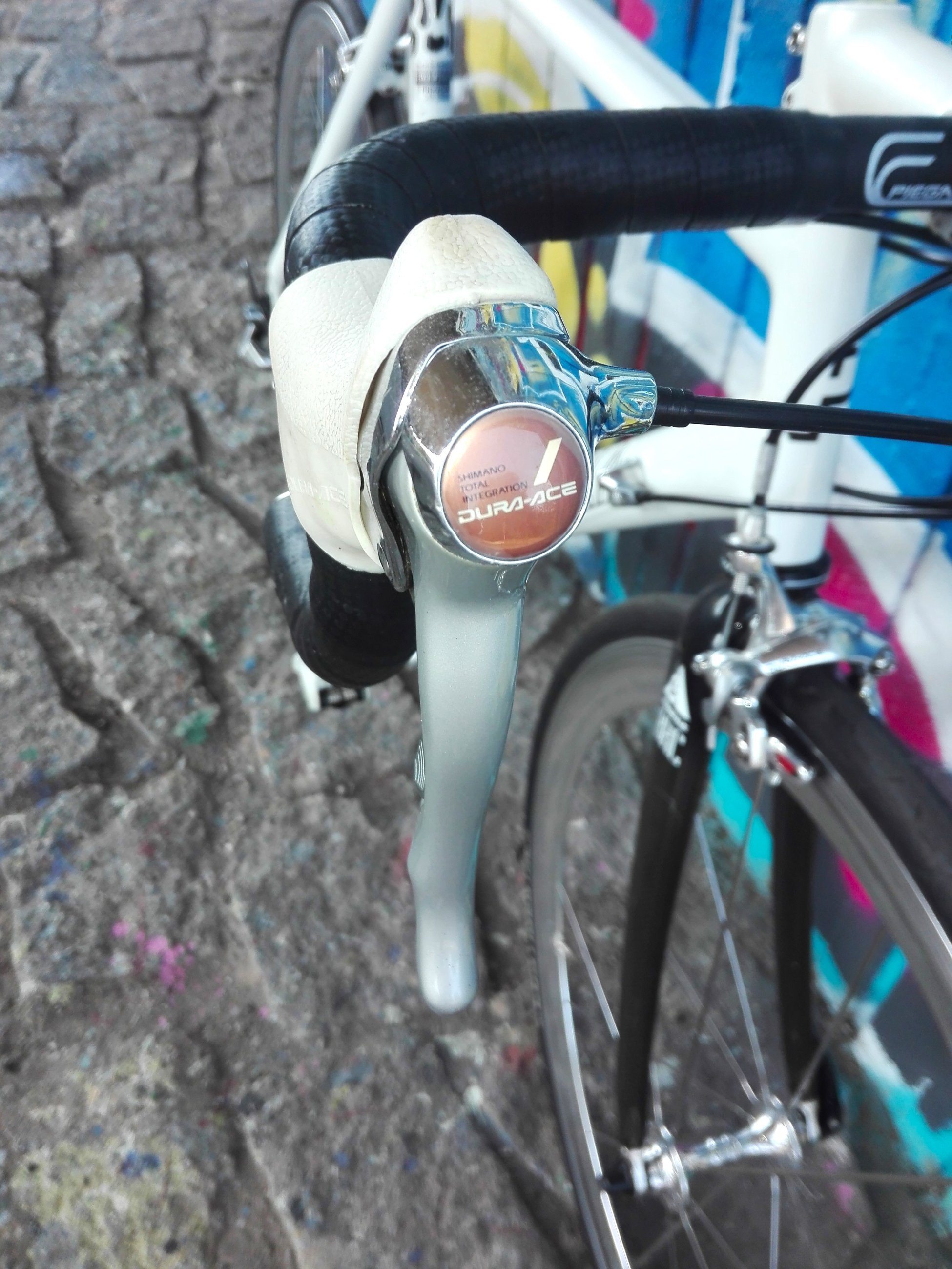

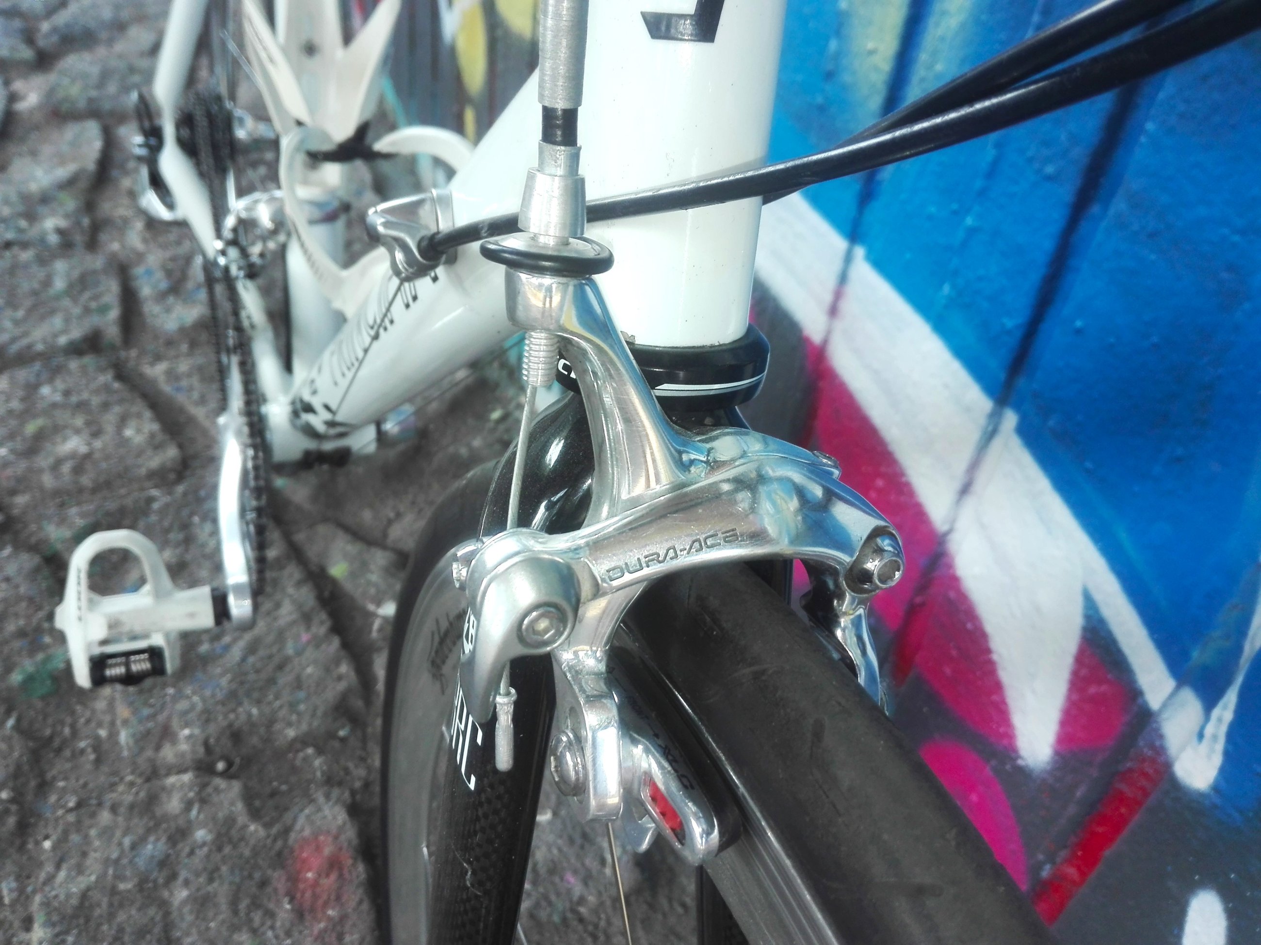

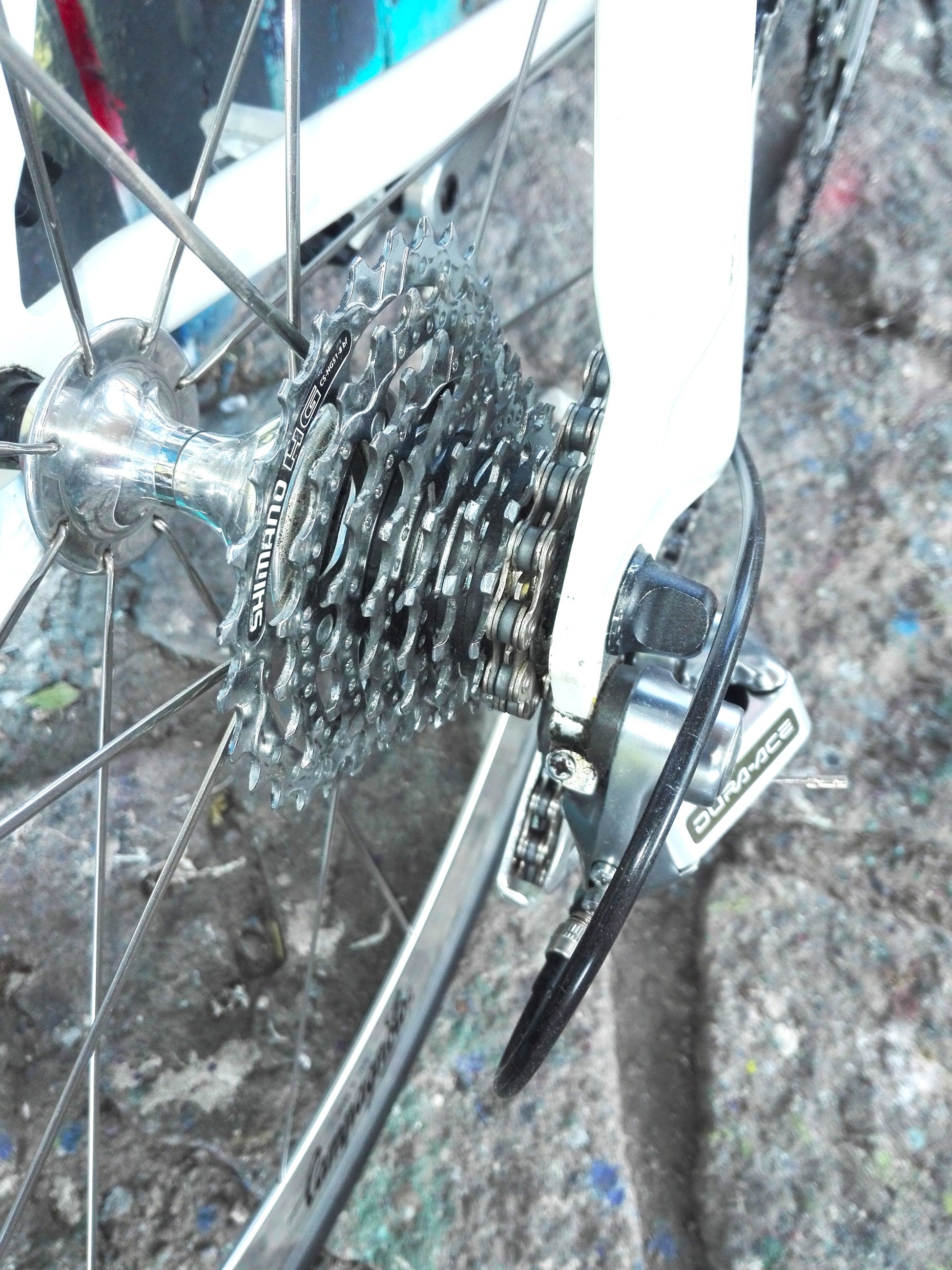

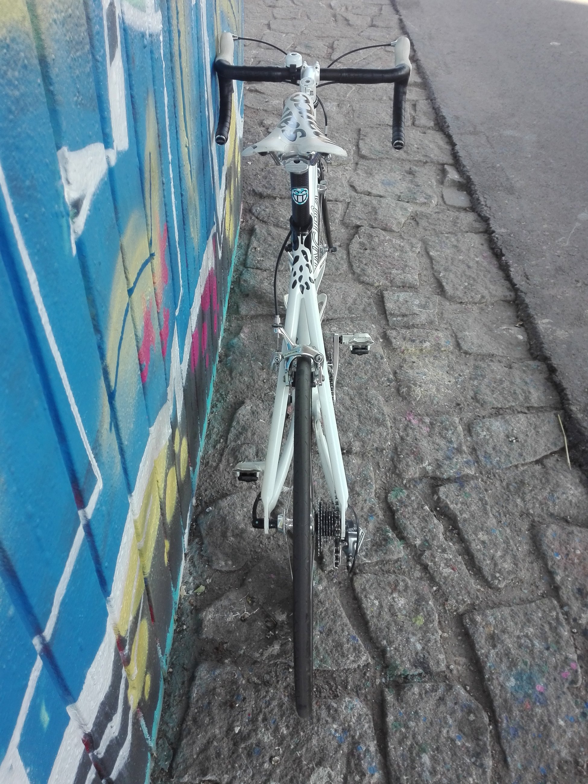

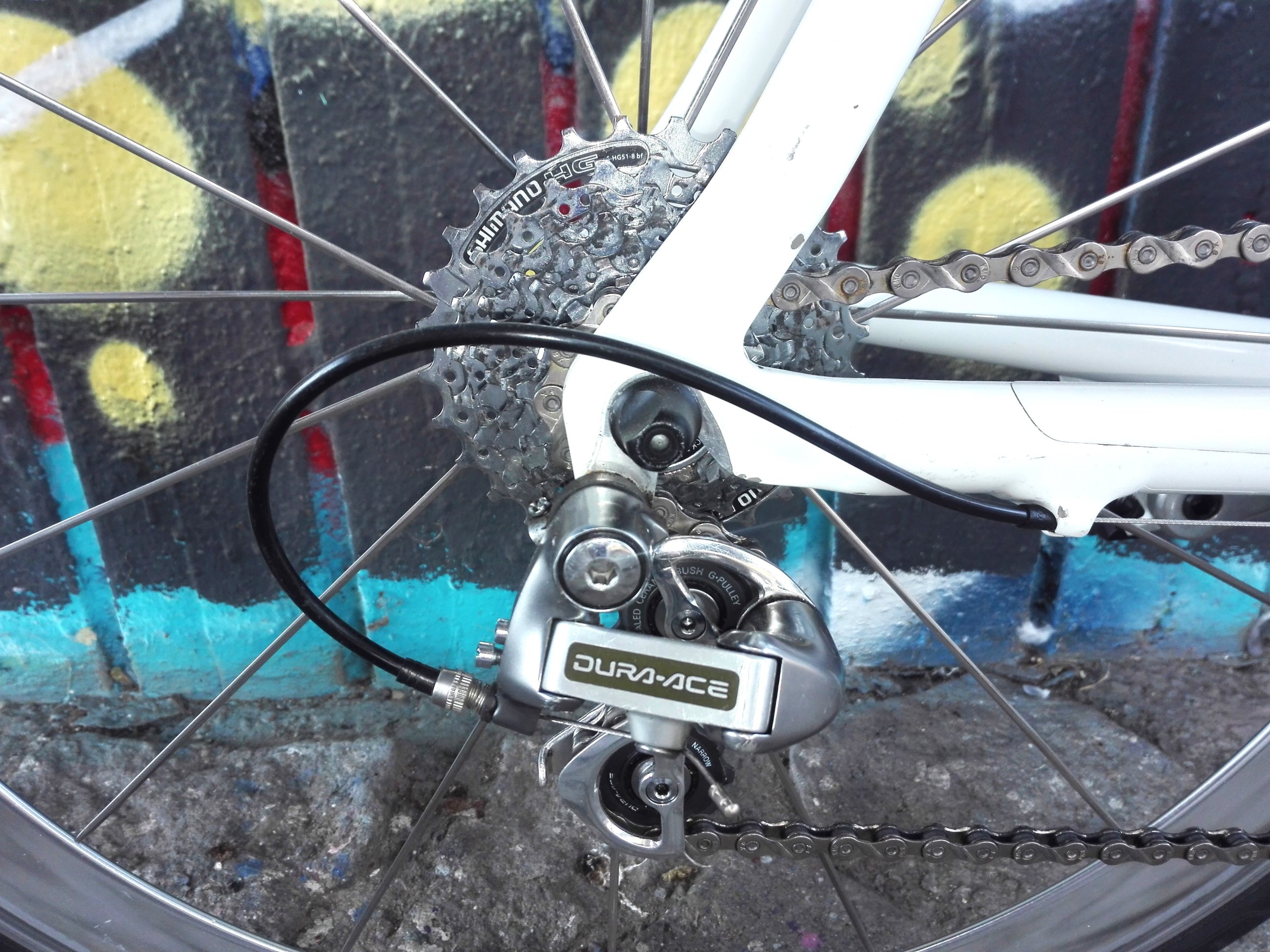

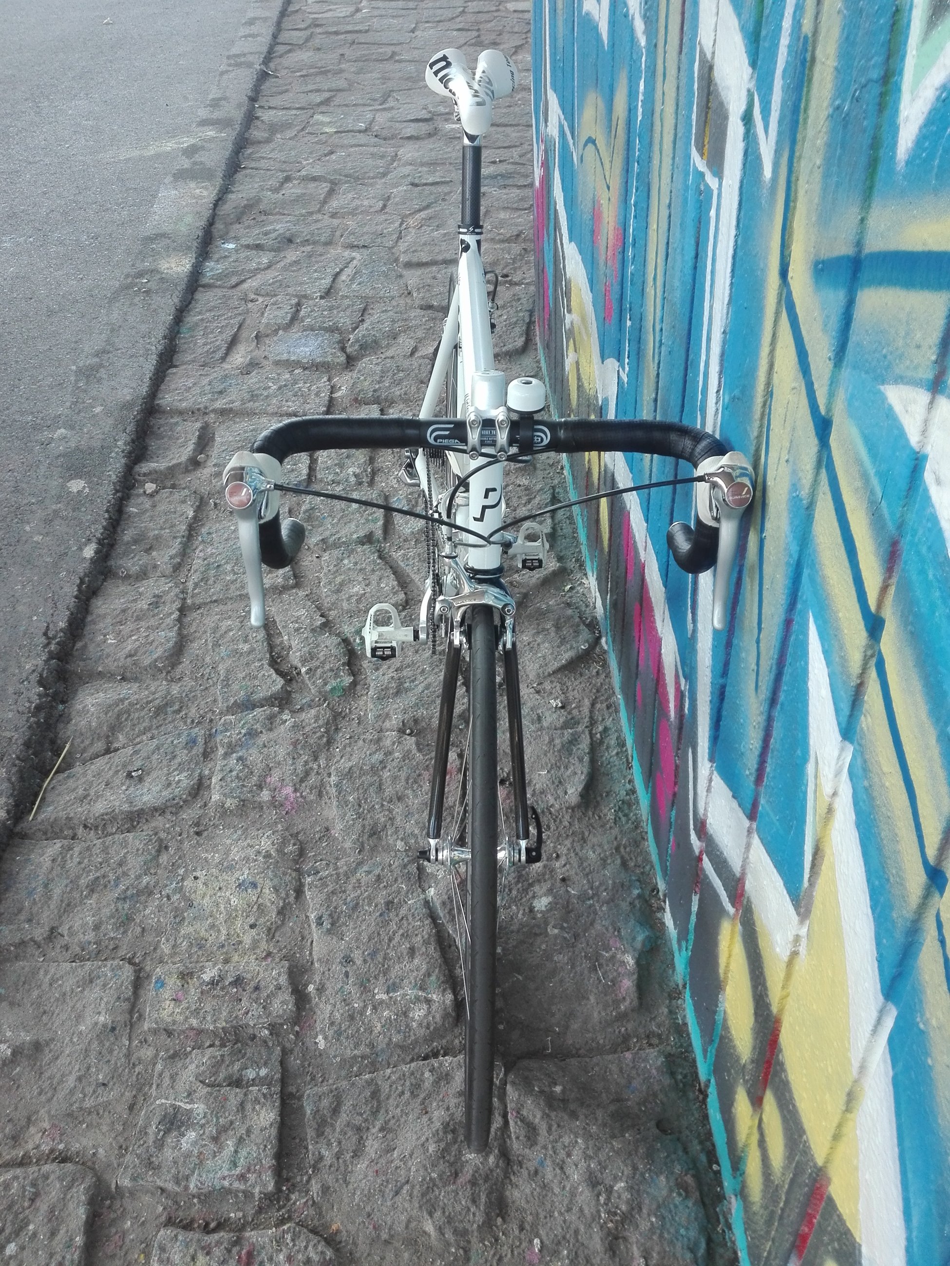

Hier mein ca. 30 Jahre alter Youngtimer. Ursprünglich war es ja mein Triathlonrad mit Trialenker und Grip Shift incl. Vollscheibe hinten. Die 8-fach Dura Ace 7400 ist seit Anbeginn (1995) verbaut und tut nach wie vor ihre Dienste. Sie schaltet sauber und knackig. 1996 bin ich damit meinen ersten Ötzi gefahren. Natürlich mit der Vollscheibe
Das Rad war dann von 1998 bis 2008 im Dornröschenschlaf. 2008 habe ich es wieder zum Leben erweckt. Allerdings mit Bügellenker. 2009 habe ich es an @velopope verkauft. Seit Mitte 2018 ist es wieder bei Daddy
Jetzt bleibt es aber bei mir. Das Rad fährt sich nach wie vor sehr gut.

Schick! Ich verstehe auch das schwarz/silber-Farbkonzept; trotzdem hätte ich einen Vorbau in schwarz, passend zur Sattelstütze montiert.

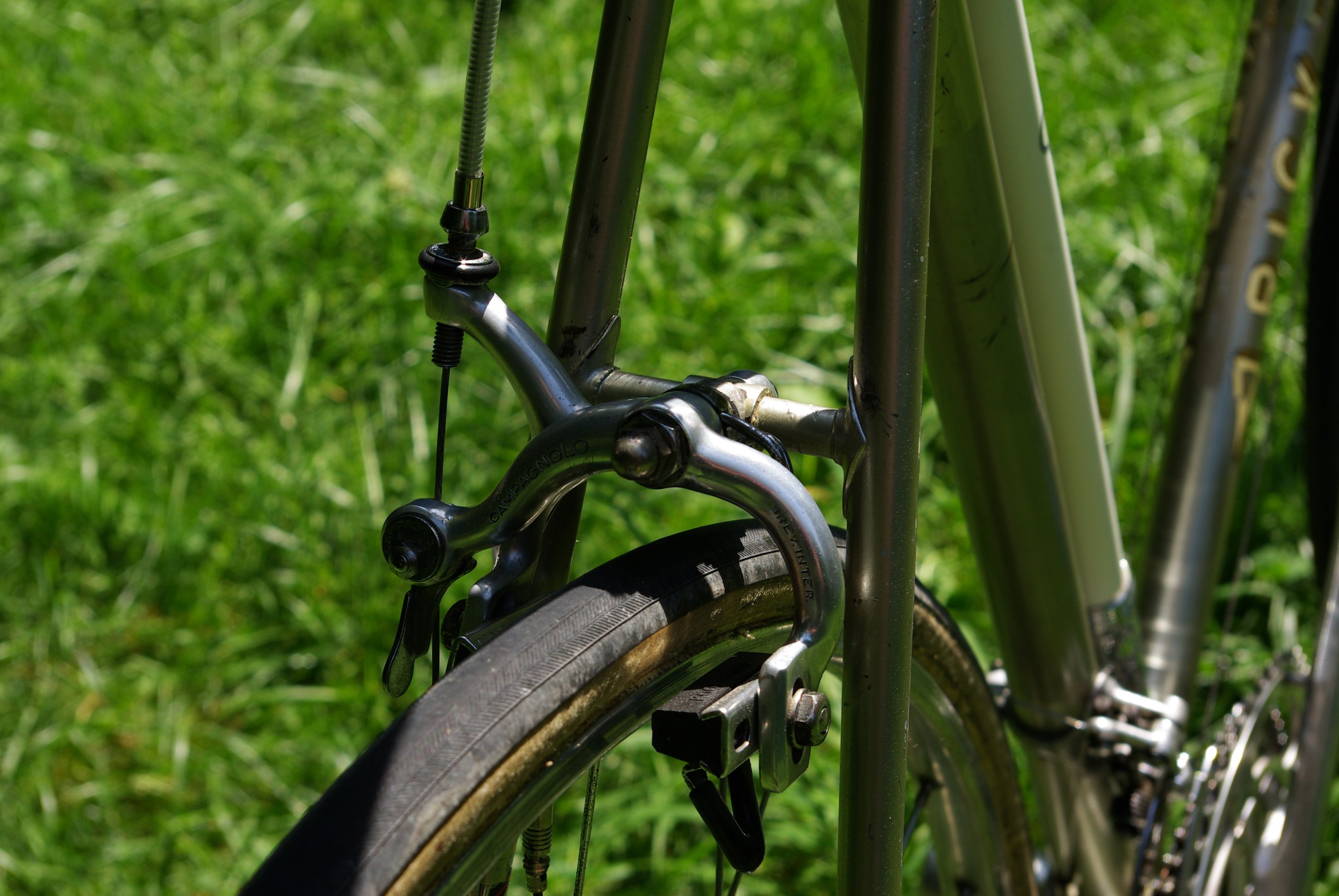

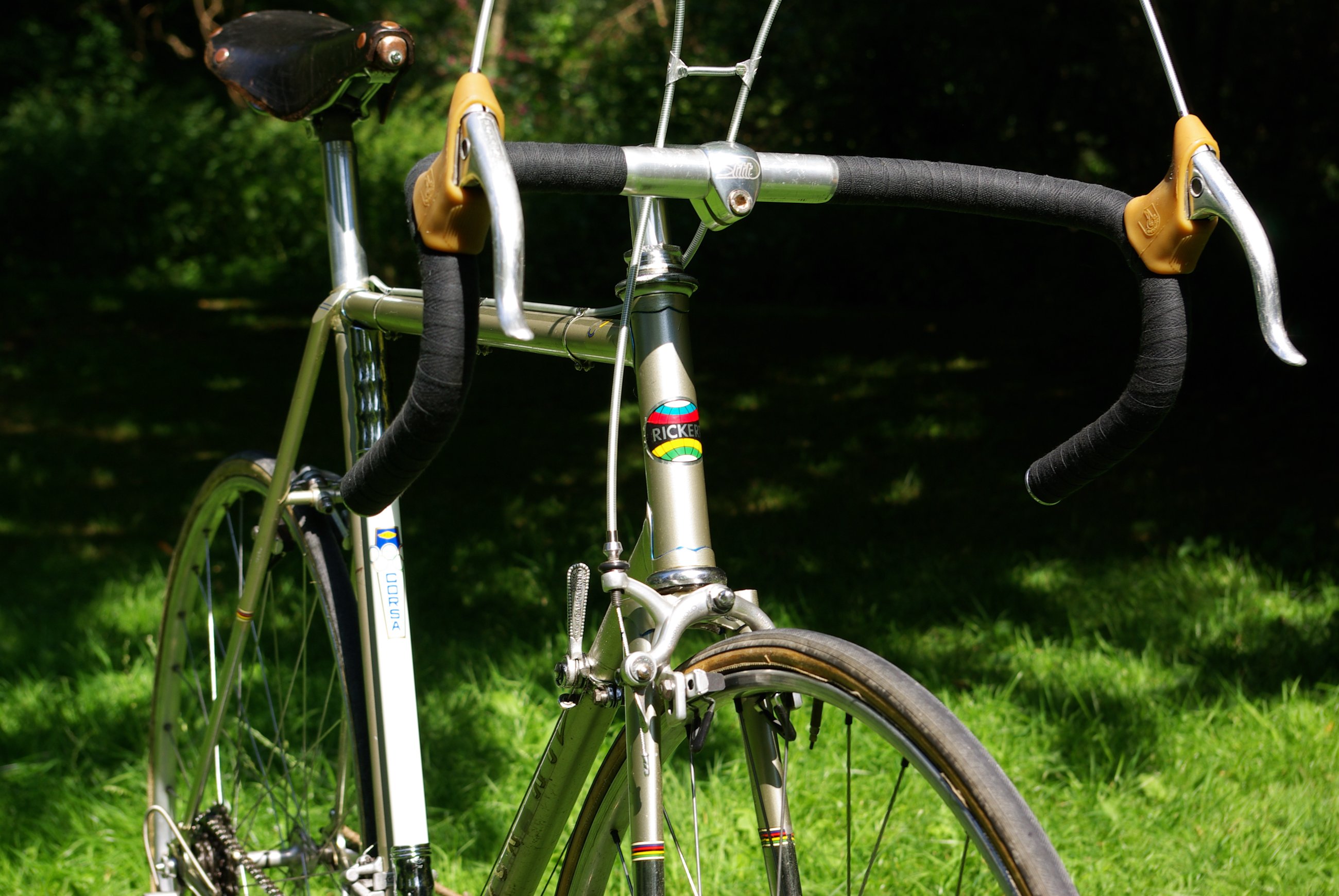

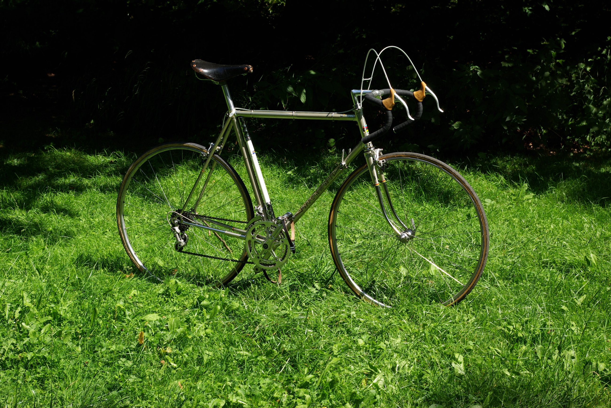

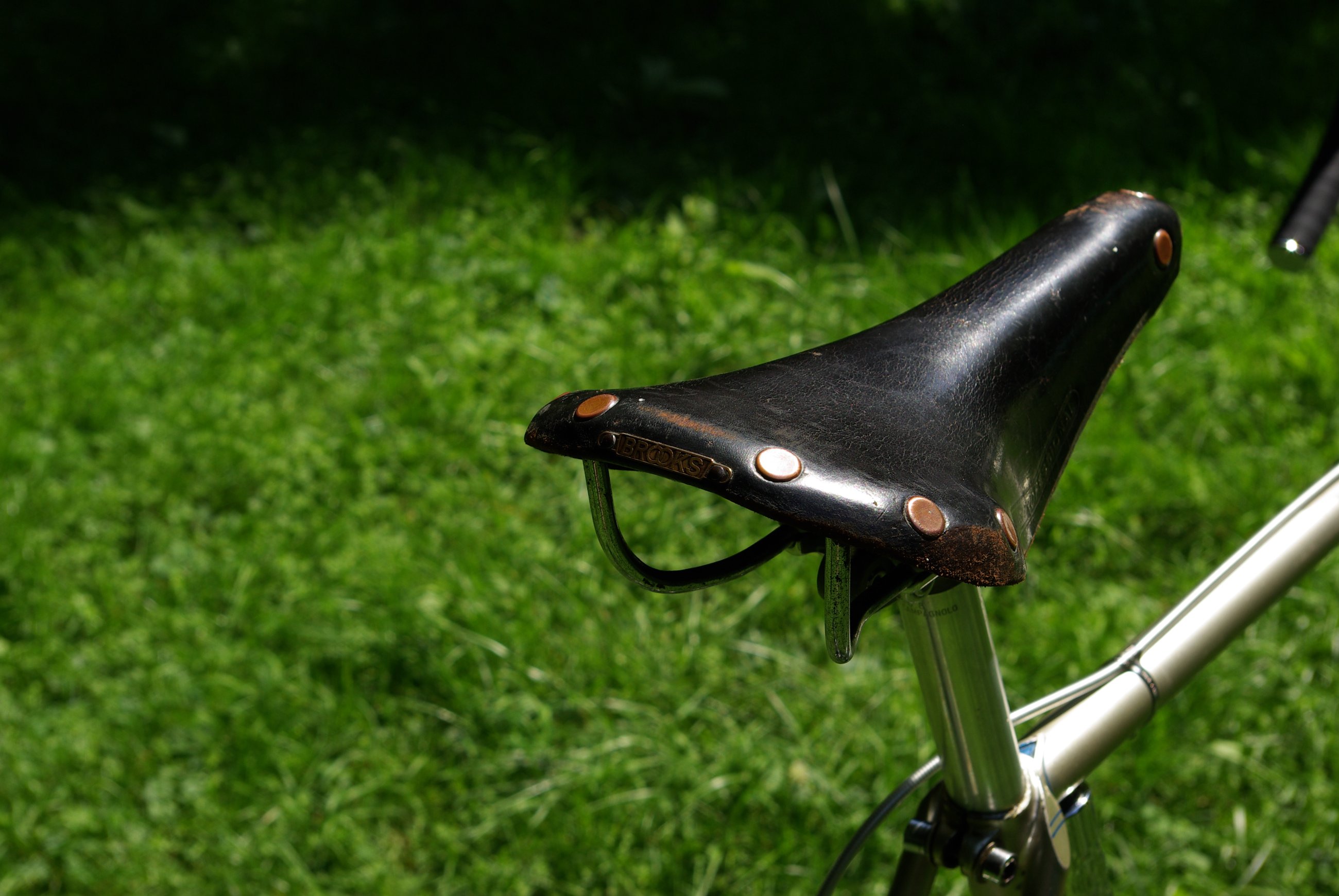

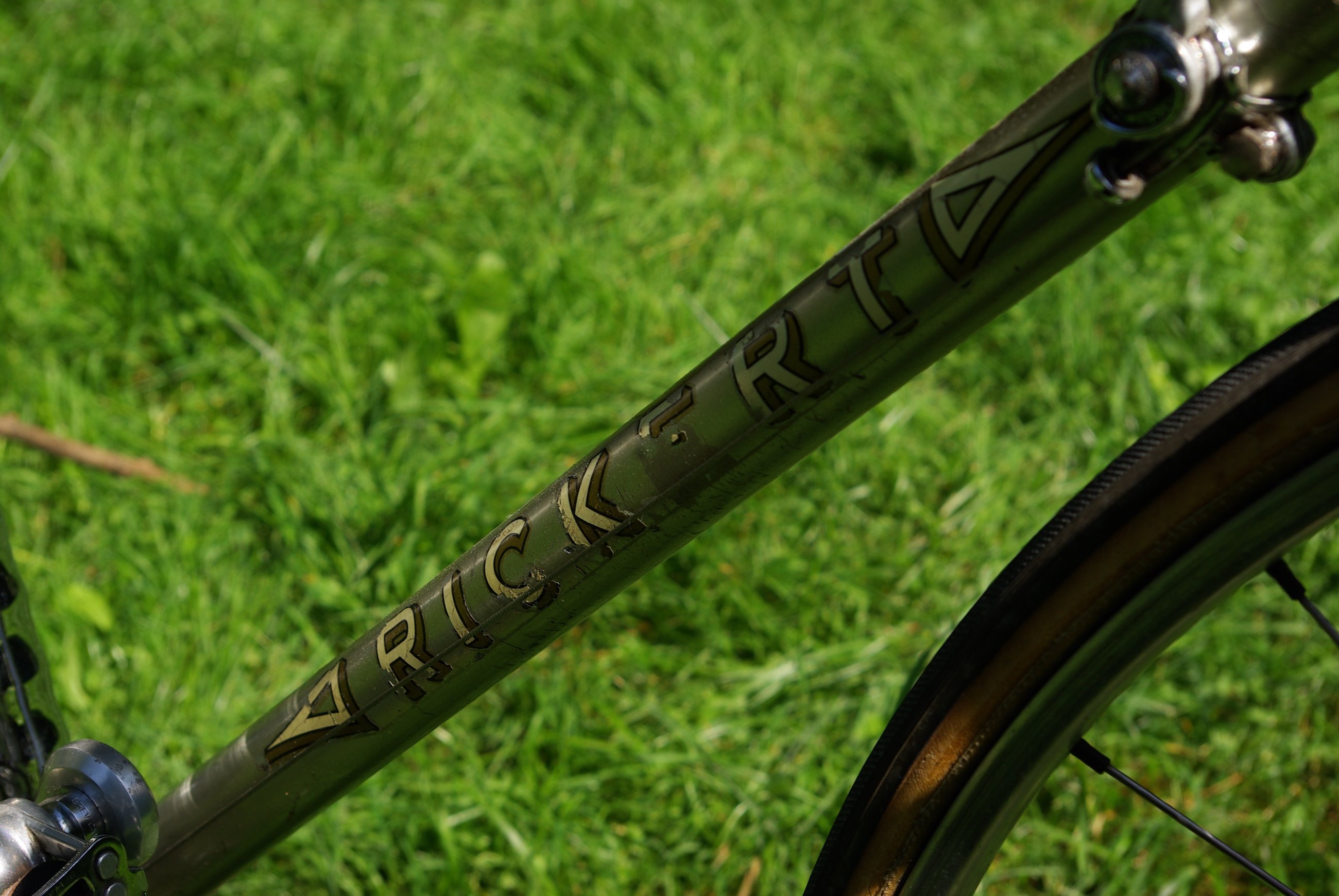

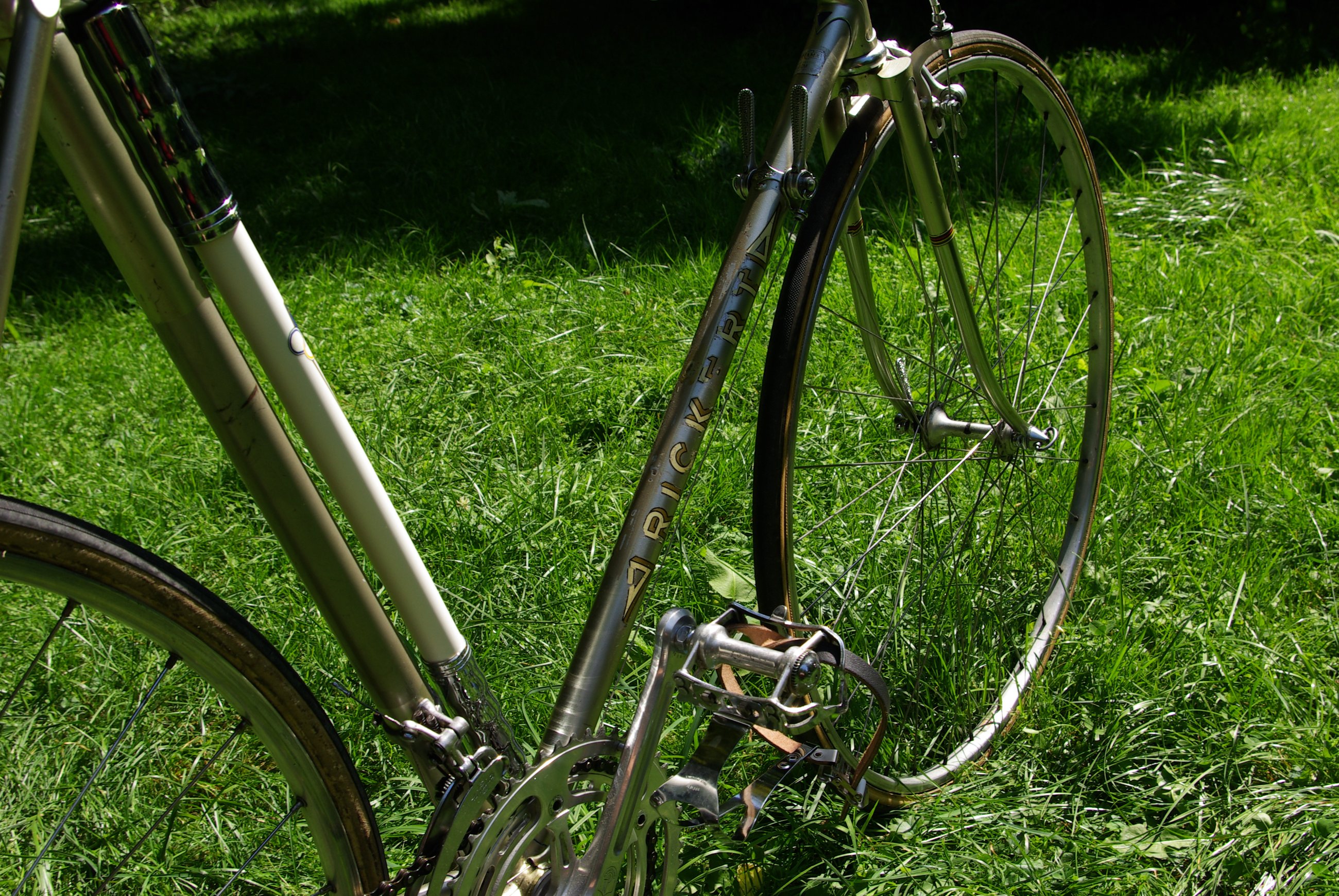

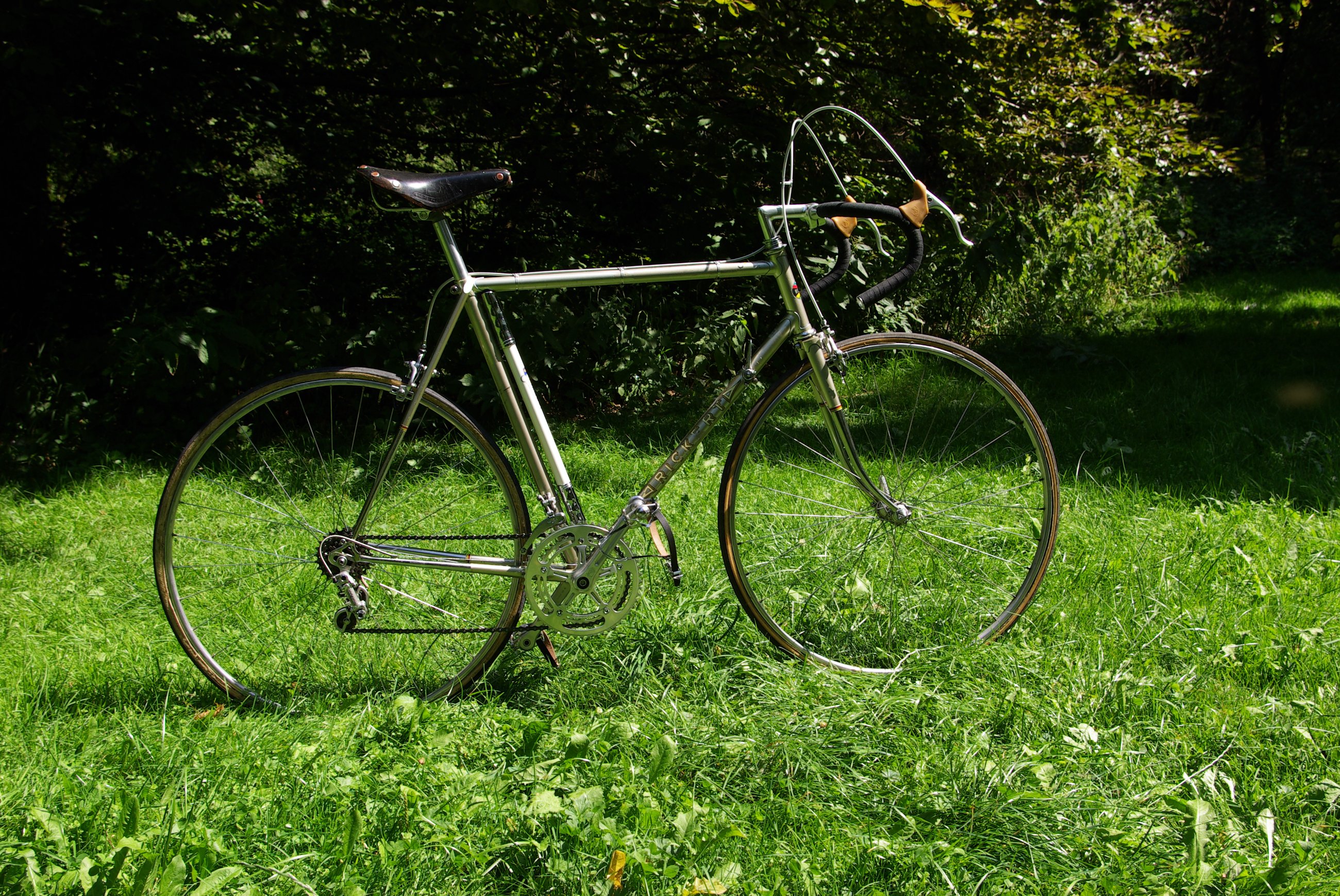

Ok, erstmal der Reihe nach. Im Pott gab es Rahmenbauer von Weltruf, davon Einer in Dortmund und dessen künstlerischen Werke waren auf olympioniken Gefilden genauso zu Hause wie an Rhein und Ruhr. Insofern hat so ein Weltkugel Rickert zumindest im Standing nicht unbedingt viel Konkurrenz; vor Allem deshalb, weil man für östliche Despoten- und Diktatoren-Verbände gefertigte Ausstattung heute ganz bestimmt nicht im gleichen Atemzug vor den Vorhang bringen sollte. So viel ich weiß musste und muss sich keiner der Reiter eines Rickerts jemals dem Urteil aus Den Haag stellen und/ oder unterwerfen. ;)
Nimmt man den Märchentext etwas weiter zur Hand, dann wird die dortige Protagonistin in den Wald verbannt; aber die Geschichte kennt Ihr sicherlich und deshalb mache ich es kurz:
Es gab natürlich auch einen Apfel, der war aber unvergiftet. Doris verfeinerte das Geröhr mit Ihren famosen Strichlein und Hugo hat das Set oder Gefährt an seinen mir unbekannten Erstbesitzer übergeben. Soviel zur gesicherten Geschichte. Ich konnte das Rahmenset dann vor dem Rickert-Loch in Münster "retten" und so mithelfen, dass nicht Alle von der Bildfläche verschwinden. :cool:
Irgendwann also fand dieses 1972 er Weltkugel-Rickert als Rahmenset zu mir und wurde natürlich genau so wie es Hugo Rickert laut Erzählungen bevorzugte aufgebaut; also mit Campagnolo Nuovo Record, 3ttt und Brooks. Auch trägt es seine leichte Patina voller Stolz zur Schau.
Heute fragt es Euch, also die Juroren des wichtigsten Bewerbs des Monats: "Wer ist die Schönste im ganzen Land" und möchte natürlich nicht hören, dass es da eine oder einen Anderen gibt. :D:bier:

Wunderschönes Rickert, voll nach meinem Geschmack. Da rennste bei mir aber offene Türen ein.

Ein schönes Rad.
Bei mir am Bildschirm vom Rechner, und gerade am Laptop sind die für mich okay, sind halt nicht ideale Lichtverhältnisse zum Zeitpunkt der Aufnahmen, aber man kann erkennen das es ein Rickert ist, und die Farbe silber ist🤔:D
