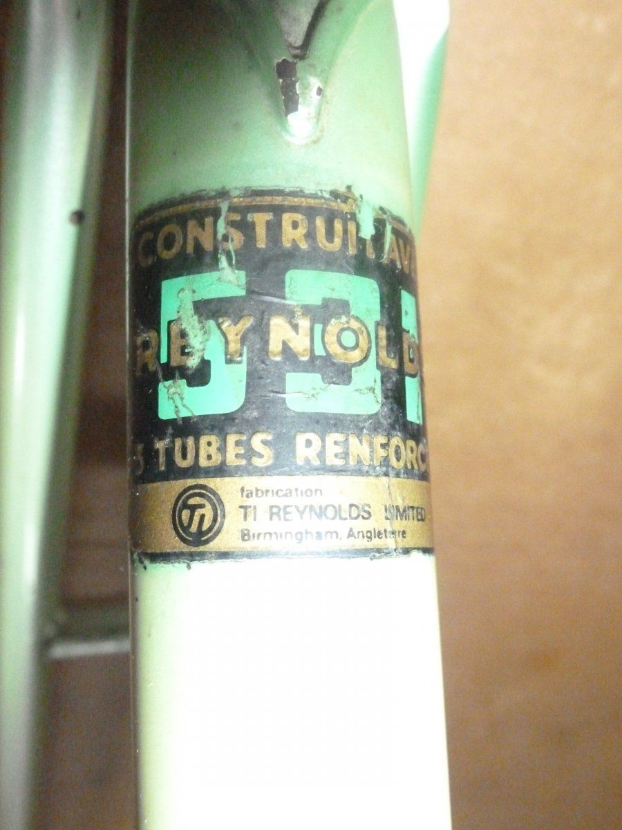

So, liebe Freunde französischer Räder, ich entere mal den Faden, auch wenn er schon auf Seite 1 reichlich vom Thema abweicht.
Zurück also zu "Méral".

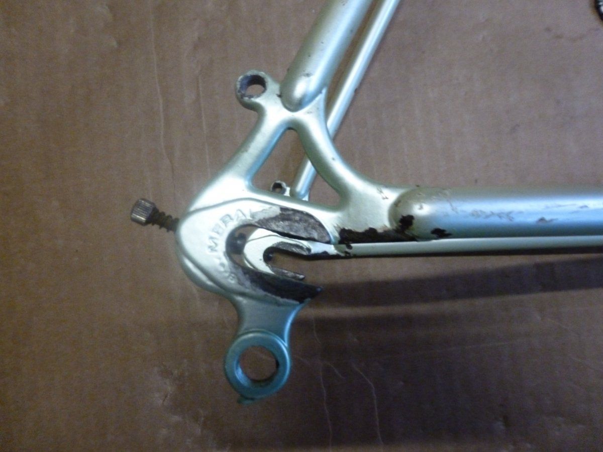

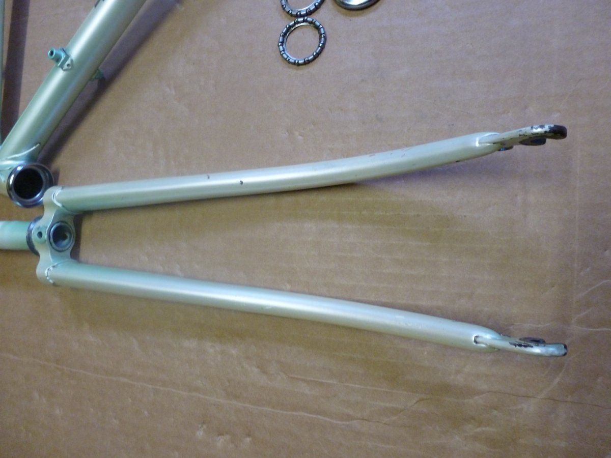

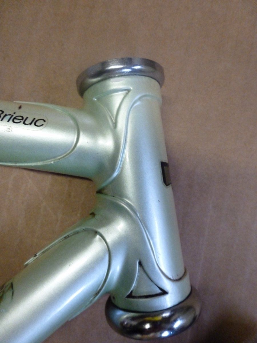

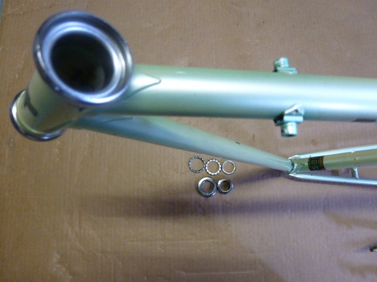

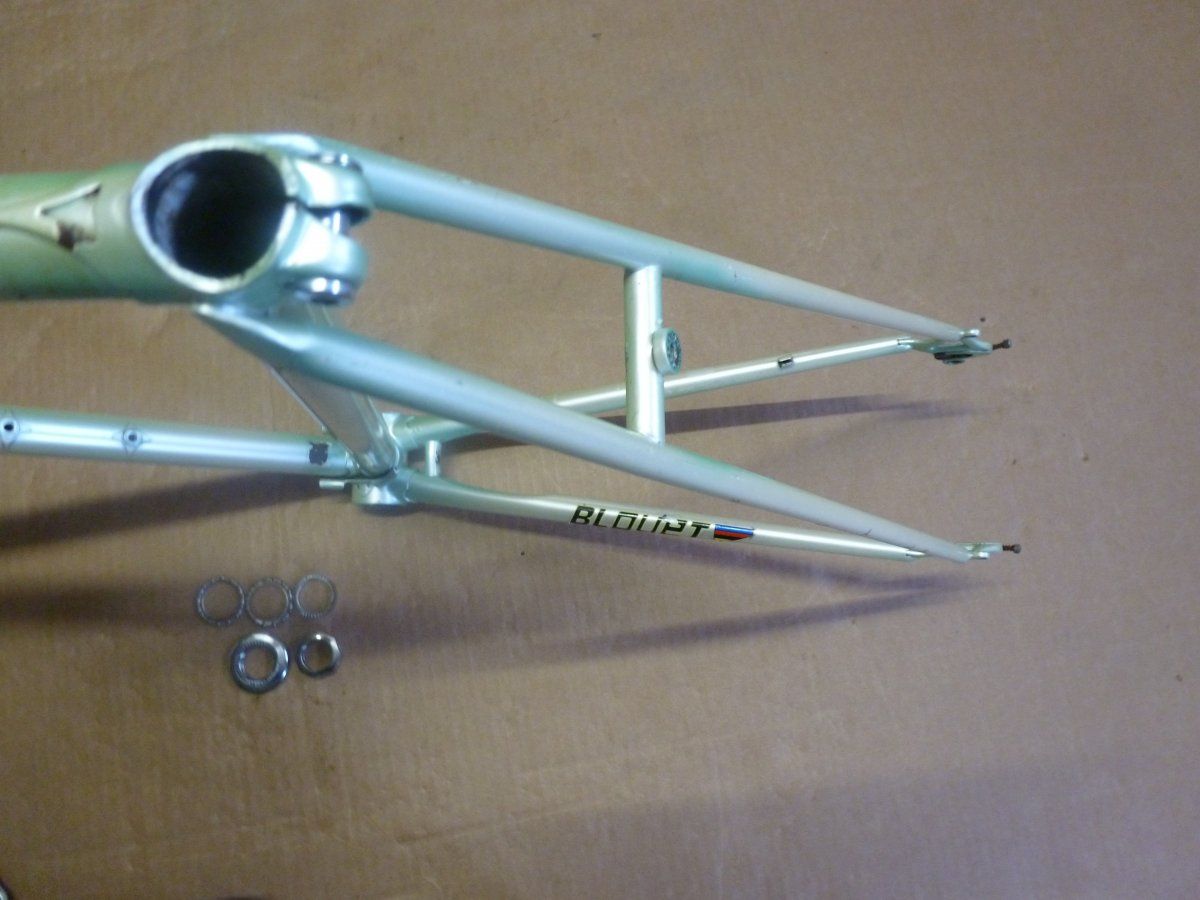

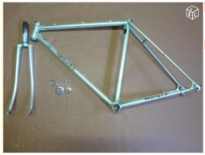

Ich habe einen Rahmen über leboncoin erstanden und hoffe, dass er mich auch erreichen wird. Der Aufbau nimmt eigentlich keine Eile in Anspruch***, ich möchte aber gern anfangen, Teile zu erstehen. Vorhanden ist eigentlich nichts passendes, außer der TA-Kurbel, die aktuell am Bridgestone hängt. Angedacht ist, die Schutzblechösen zu nutzen (die schwarzen Bluemels mit Silberstreifen?) und Lenker/Satteltasche anzubringen. Über die Lichtfrage muss ich mir mal eingehender Gedanken machen...
Hier nun erstmal ein paar leider nicht so gute Bilder vom Verkäufer:
P1050100.jpg P1050102.jpg P1050103.jpg P1050108.jpg P1050117.jpg P1050121.jpg P1050123.jpg P1050126.jpg P1050129.jpg
Ich freue mich auf eure Beiträge und hoffe, dass ihr noch das eine andere Teil habt, das ihr nicht mehr benötigt ;)

Was für eine TA Kurbel ist das (2f/3f)?
Der Rahmen stammt aus den frühen 80ern , denke ich, da hast Du große Auswahl.
Die erste Entscheidung ist, abhängig von dem was frau schon hat welche Schaltgruppe montiert werden soll.
Dazu gehört eine Idee zum Einsatzbereich/Lenker, Sitzposition, Transportkapazität.
Ein rein französicher Aufbau last sich mit Simplex SLJ mit dropped Paralelogramm in lang oder kurz(5500 oder 6600) gut machen.
Bremsen Mafac oder teurer CLB. Naben Maillard Professional und Mavi G/M40 oder wenns silber sein soll MA 2/3 Felgen.
Bei Vorbau und Lenker ist das Angebot groß und die Preise günstig.
Als Sattelstütze macht sich eine SLJ gut,die ist leider auf schon etwas gehobenem Preisniveau.

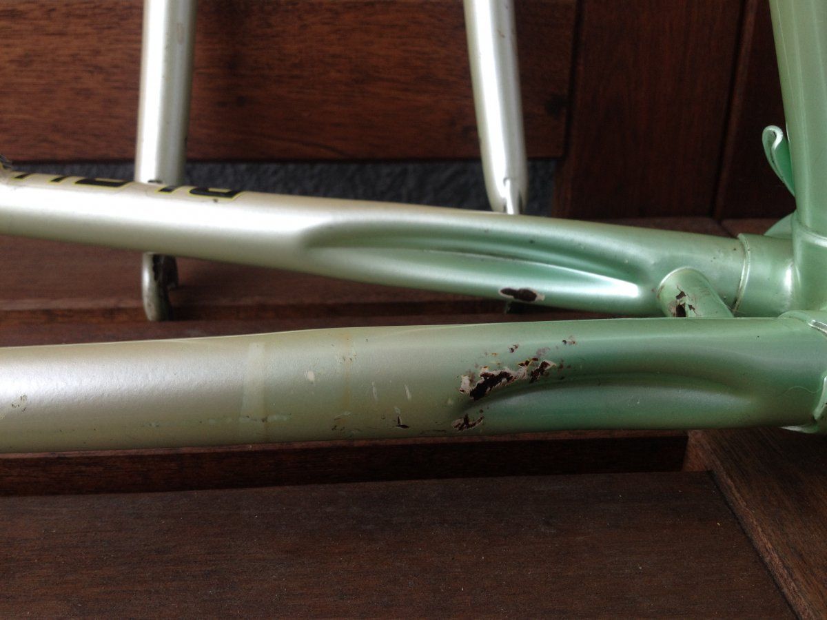

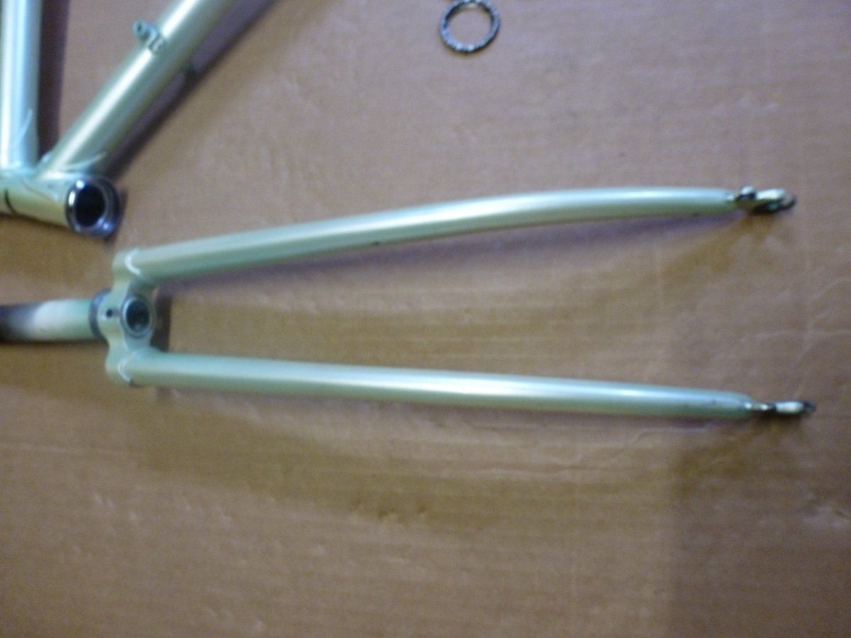

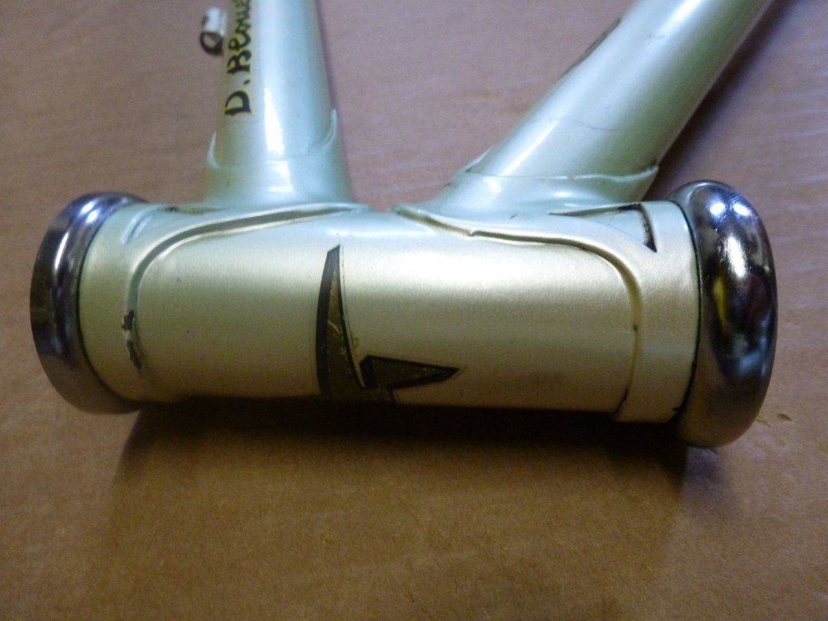

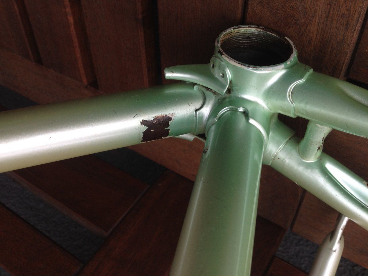

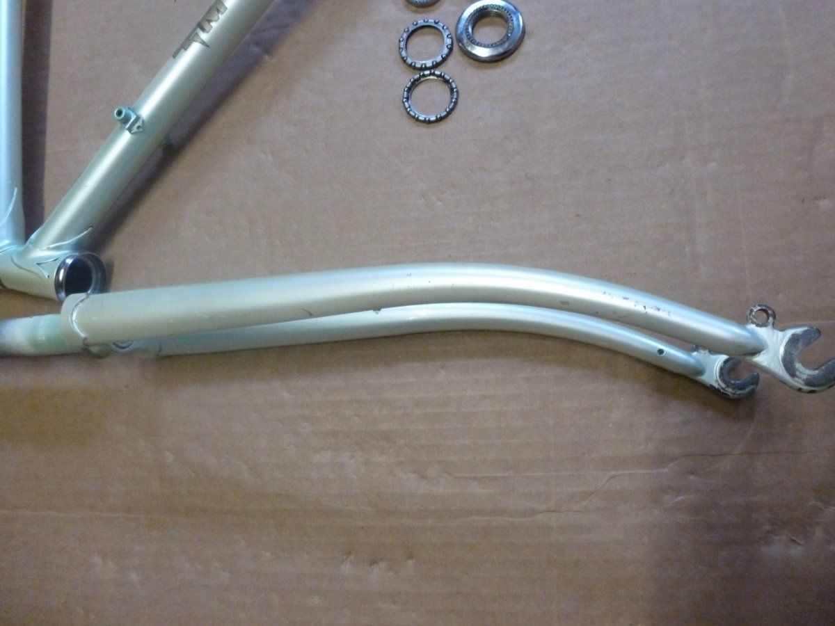

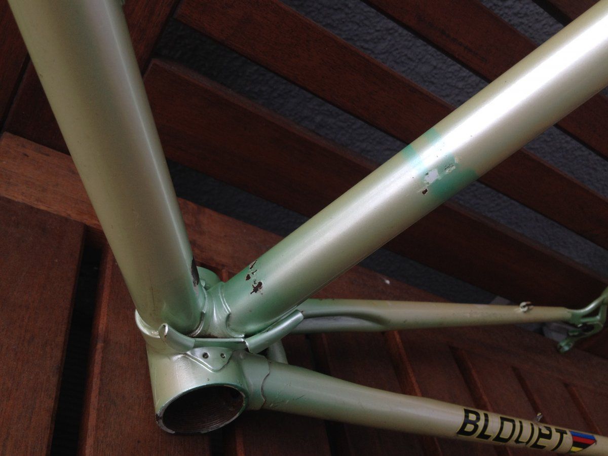

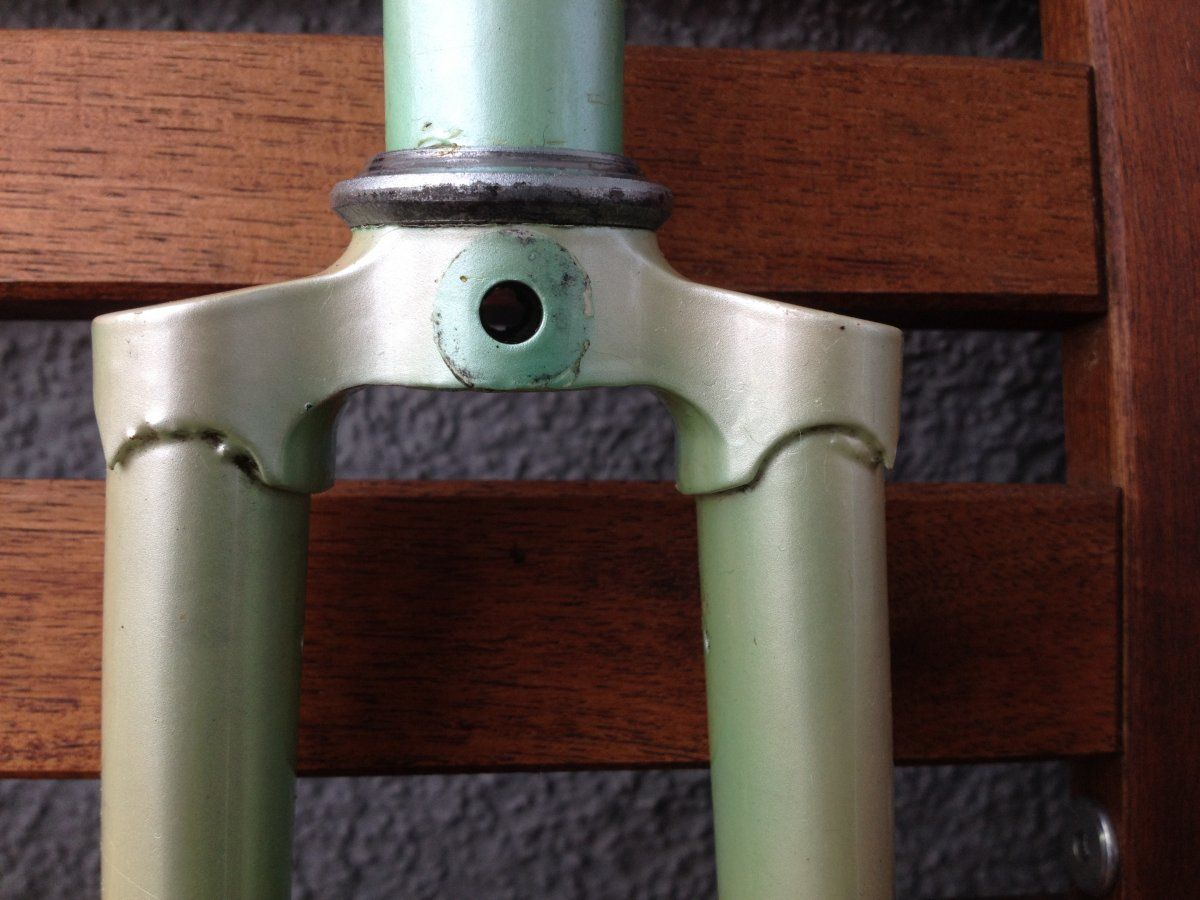

Sie ist da, die gute, aber sie macht keinen sonderlich guten Eindruck. Ihre besten Zeiten sind lange vorbei, manch einen Makel hatte sie wohl von Anfang an...
Die ausgeblichene Farbe macht sie interessant, an sonst verdeckten Stellen kann man ihren ursprünglichen Glanz entdecken. Der Lack ist ziemlich mitgenommen, über dem Tretlagergehäuse auch "am Stück" weg, ebenso an der Unterseite des Oberrohrs. Der Unterrohraufkleber sieht so aus, als wolle er gänzlich entfernt werden, übersät von unzähligen kleinen Kratzer. Die Gabel ist unsauber gelötet... schade!
Hier ein paar Impressionen, ich war nochmal mit dem Lappen drüber gegangen vorher:
IMG_3981.JPG IMG_3982.JPG IMG_3983.JPG IMG_3984.JPG IMG_3985.JPG IMG_3986.JPG
Die Größe ist aber genau richtig für mich (zumindest so, wie auch das Montello und das scheint mir ganz gut zu passen).
Tja, was machen mit der alten Dame?
Jubilée hört sich so edel an. Hatte jetzt eher an eine Stadtschldampe gedacht mit funktionaler Ausstattung. Oder sie erstmal zur Generalüberholung gegeben.
2 std zeit, lackreiniger und polierwatte, dann sehen wir weiter;)
meine gazelle hat einen sehr ähnlichen perlmuttton, in aufgebautem zustand nimmt man die kampfspuren nicht mehr so sehr wahr. wenn die teile in ähnlichem zustand sind, sieht so ein rad mit kampfspuren doch klasse aus! außerdem wird die teilesuche weniger kostspielig...
Die Schwierigkeit bei Neulackierung sind die Aufkleber, die es meines Wissens nirgendwo gibt.
Der Lach ist zwar ausgebleich, aber so schlimm sieht er nicht aus.
Das bei französischen Rädern Gabeln unsauber gelötet sind hab ich ja noch nie gehört:rolleyes:.
Alle meine Franzosen mit Ausnahme eines PY, das ich wegen falscher Rahmengrösse weiter gegeben habe, und des Merals im Aufbauthread waren so.
