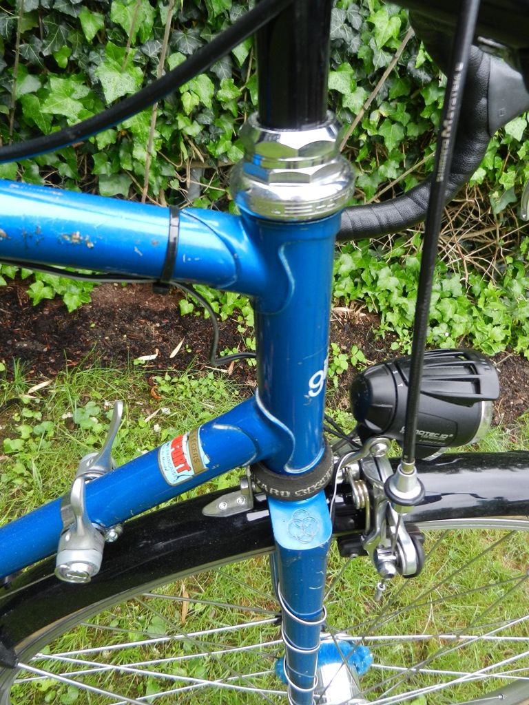

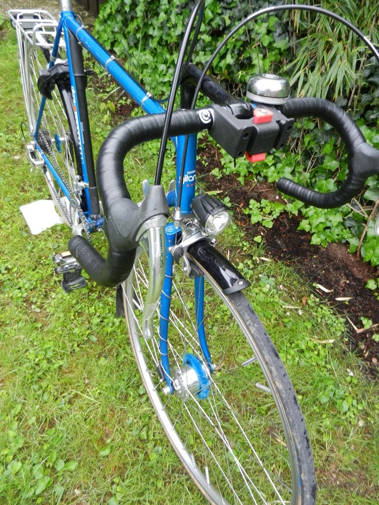

Der Rahmen hat Charme. Also bau ihn auf mit anderen gebrauchten Teilen und fahr einfach. Sieh es als Spielwiese, mach ran, wozu du Lust hast und probier aus, ob es dir taugt. Mein Alltaxrad (übrigens mittierweile auch - natürlich - eine Französin) hat überall Spuren intensivsten Gebrauchs. Ich wollte das gerade so. Hab sie jetzt gerade den Winter durchgefahren. Im Frühling wird alles auseinandergenomen und generalinspiziert. Wenn kein substanzieller Schaden auszumachen ist (wovon ich ausgehe), werden kleinere Modiikationen durchgeführt (v.a. anderer Lenker-Vorbau-Bremshebel, neues Rücklicht) und die näxte Saison bestritten.
Man kann den Zustand des Rahmens erahnen, die schlimmsten Stellen sind aber nicht dabei. Micht störts nicht im gerinxten, ganz im Gegenteil: Genau so muss für mich ein Alltaxrad aussehen.

Gestern Abend bin ich noch eine Runde mit Schleif- und Polierpaste drüber. Sieht schon etwas besser aus :)

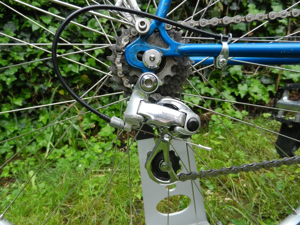

Kann es sein, dass ich doch nur einen speziellen Schaltwerkstyp verwenden kann? Sorry, die Bildqualität ist nicht gerade gut...
Nö , das ist ein stinknormales "Campagnolo Typ" Ausfallende , das mit weitem Abstand normalste von allen.

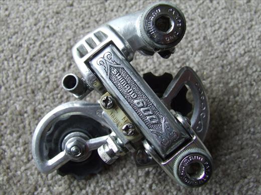

Was ist den das für eine komische Schaltung die du da hast , bau die mal ab und mach mal von der Schaltung ein Bild , das sieht irgendwie seltsam aus ...

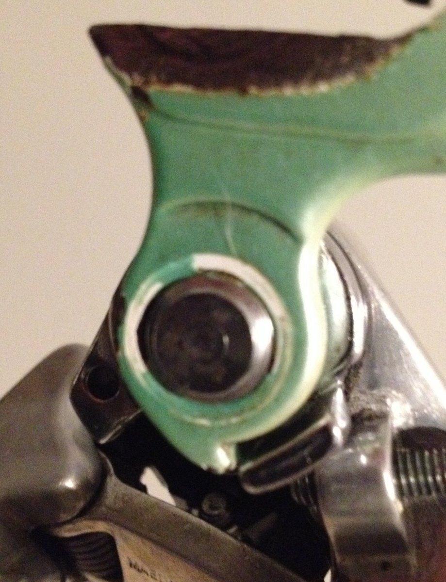

Nur zur Probe, da ich keine anderen hier habe: oben Suntour XC ProComp, und hier noch Cyclone M-II - müsste die Schraube nicht bis an die Nase rankommen, damit ich auch was einstellen kann?
Hab's mir nochmal angeschaut:
Beim XC Comp geht die Schraube bis zur Nase am Schaltwerk selbst - ok.
Beim Cyclone gibt es keine Nase am Schaltwerk. Fehlt da vielleicht ein Teil? Oder was macht das Schräubchen?
