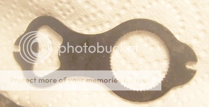

Du brauchst zum Abziehen einen Flaschenöffner.

Das einzige Problem könnte sein das man auch den speziellen Schlüssel zum Öffnen des Sichrungsringes des Ritzelpaketes braucht.
ggf. geht das auch mit ner guten Wasserpumpenzange ...... das hast Du aber nicht von mir. ;)
