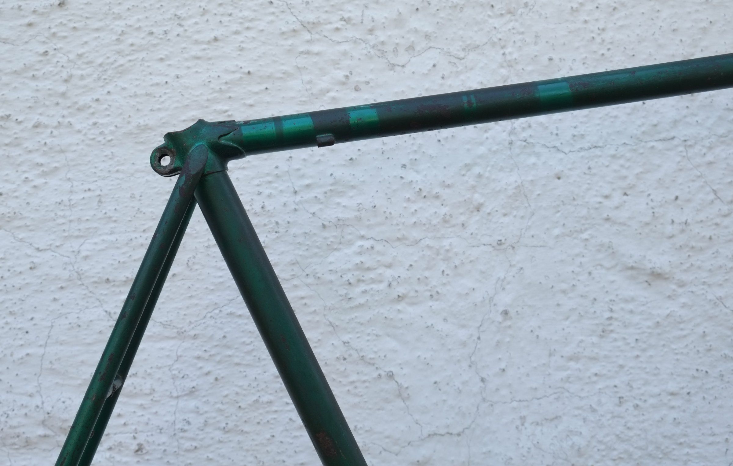

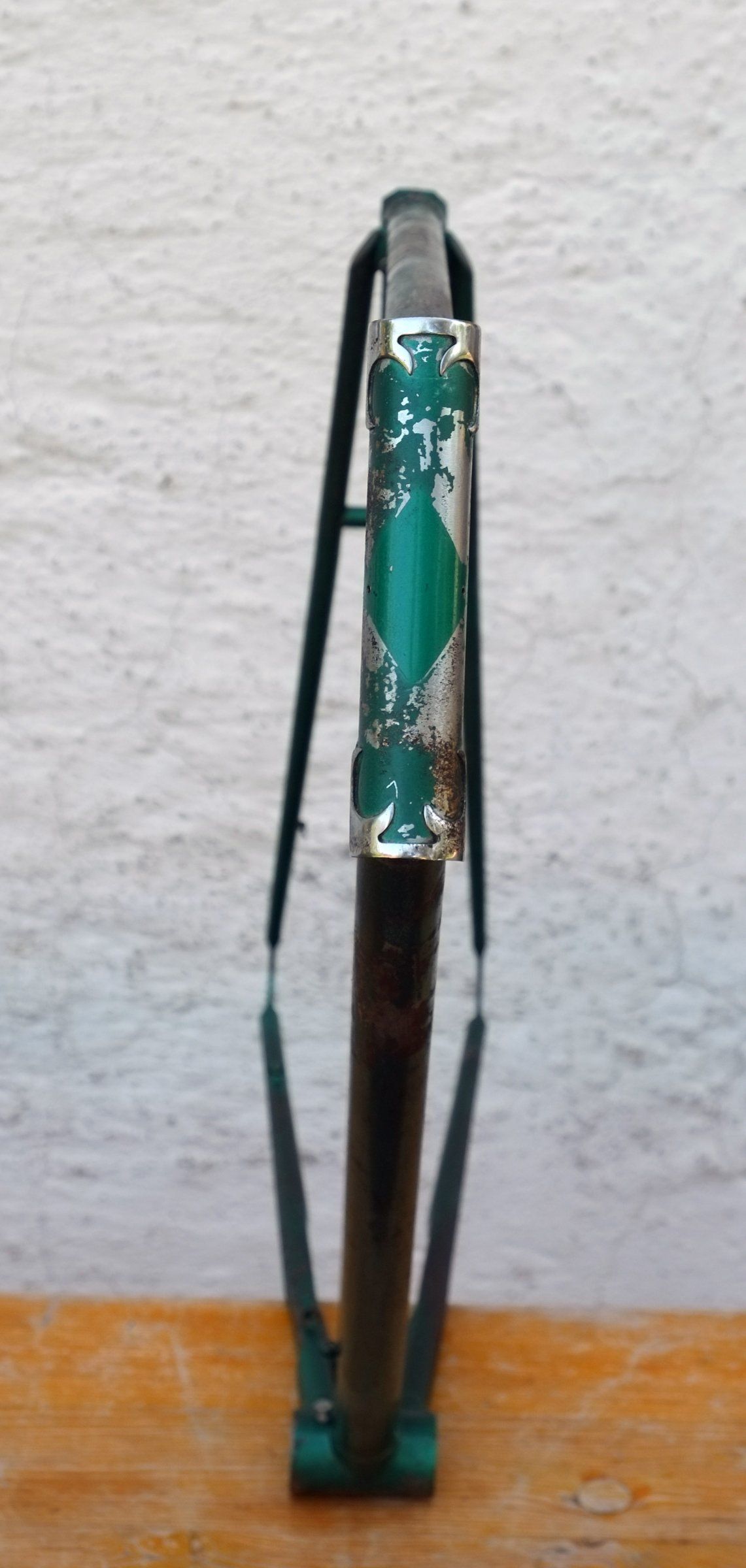

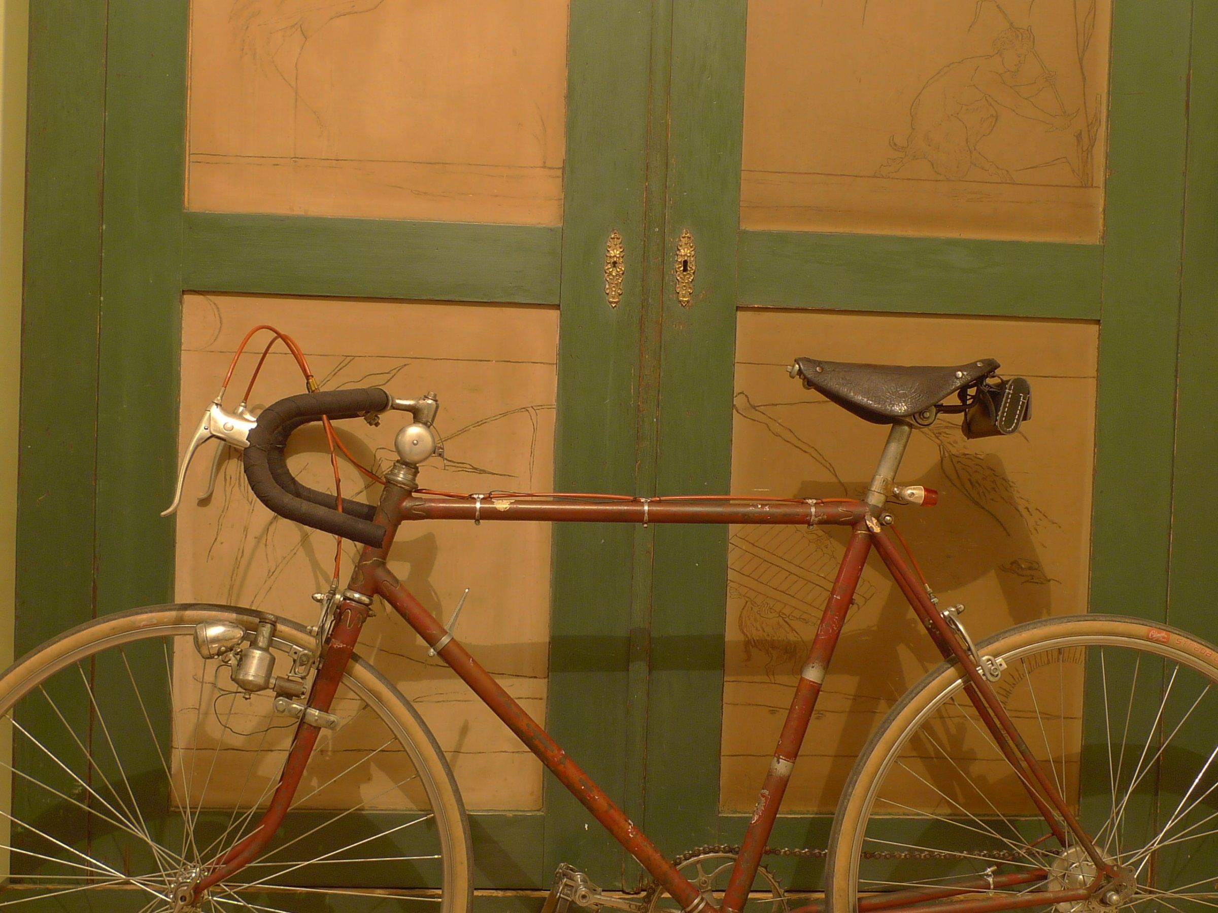

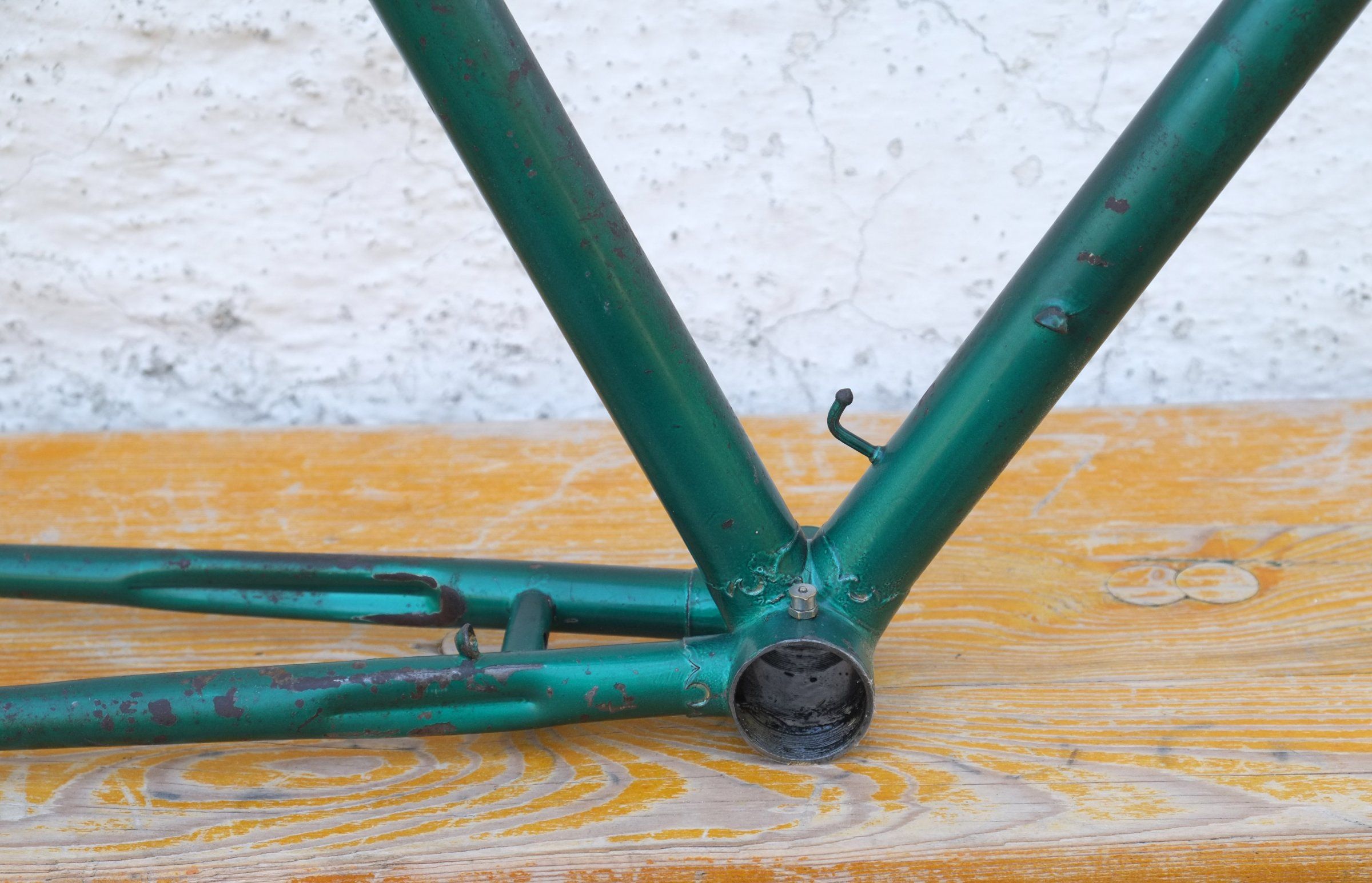

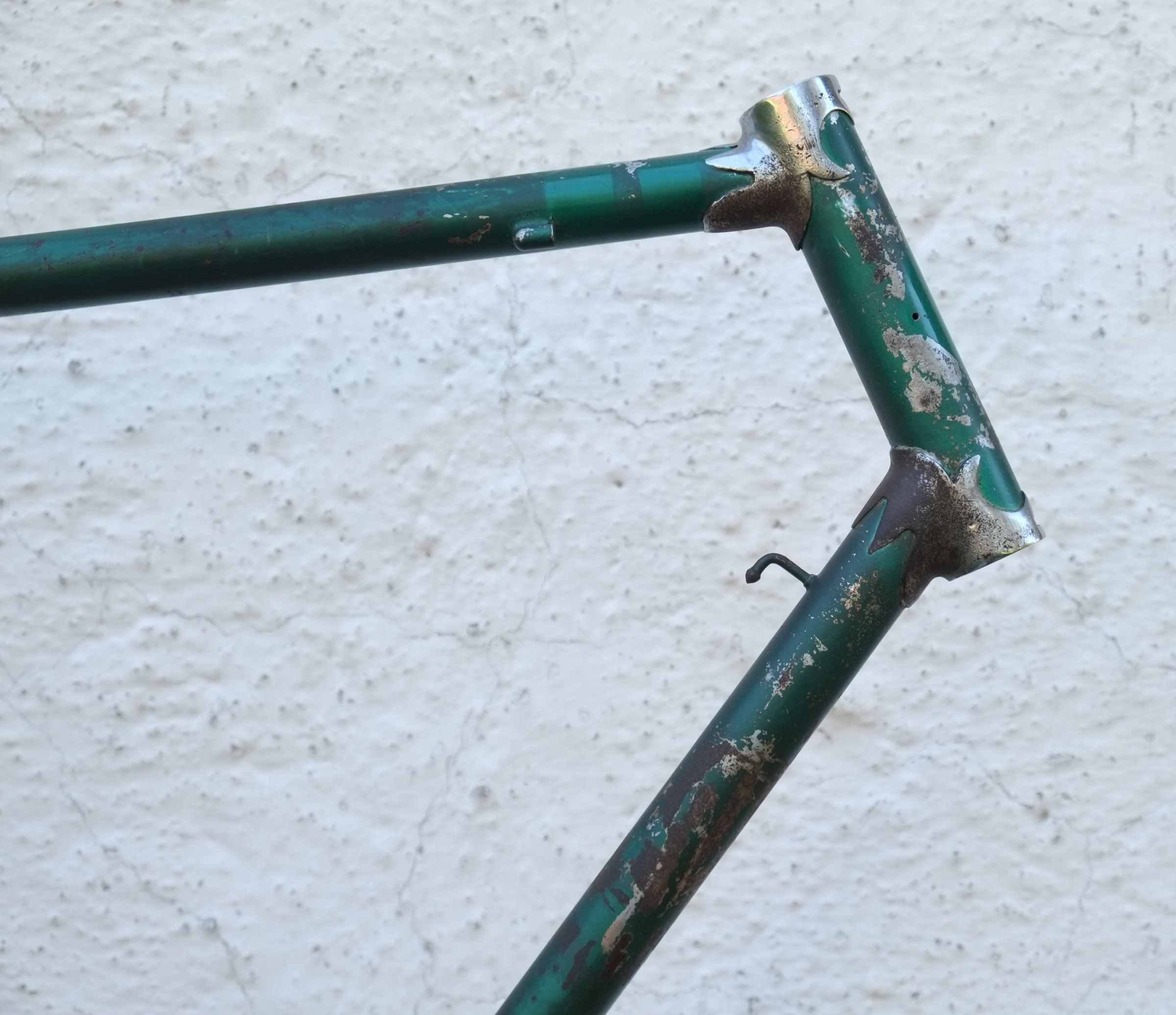

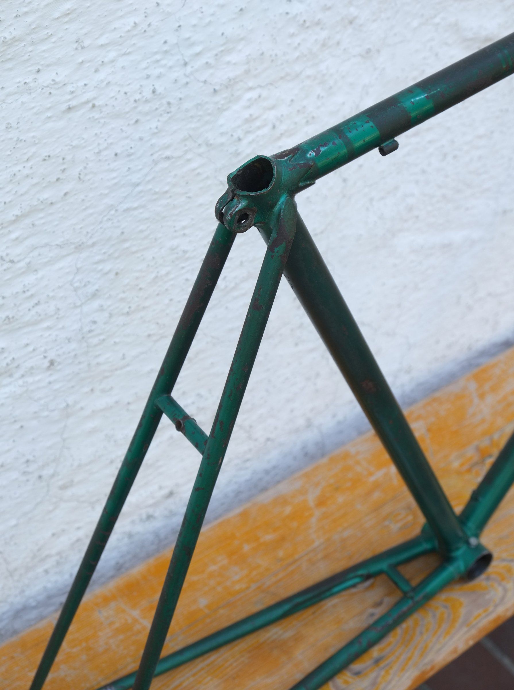

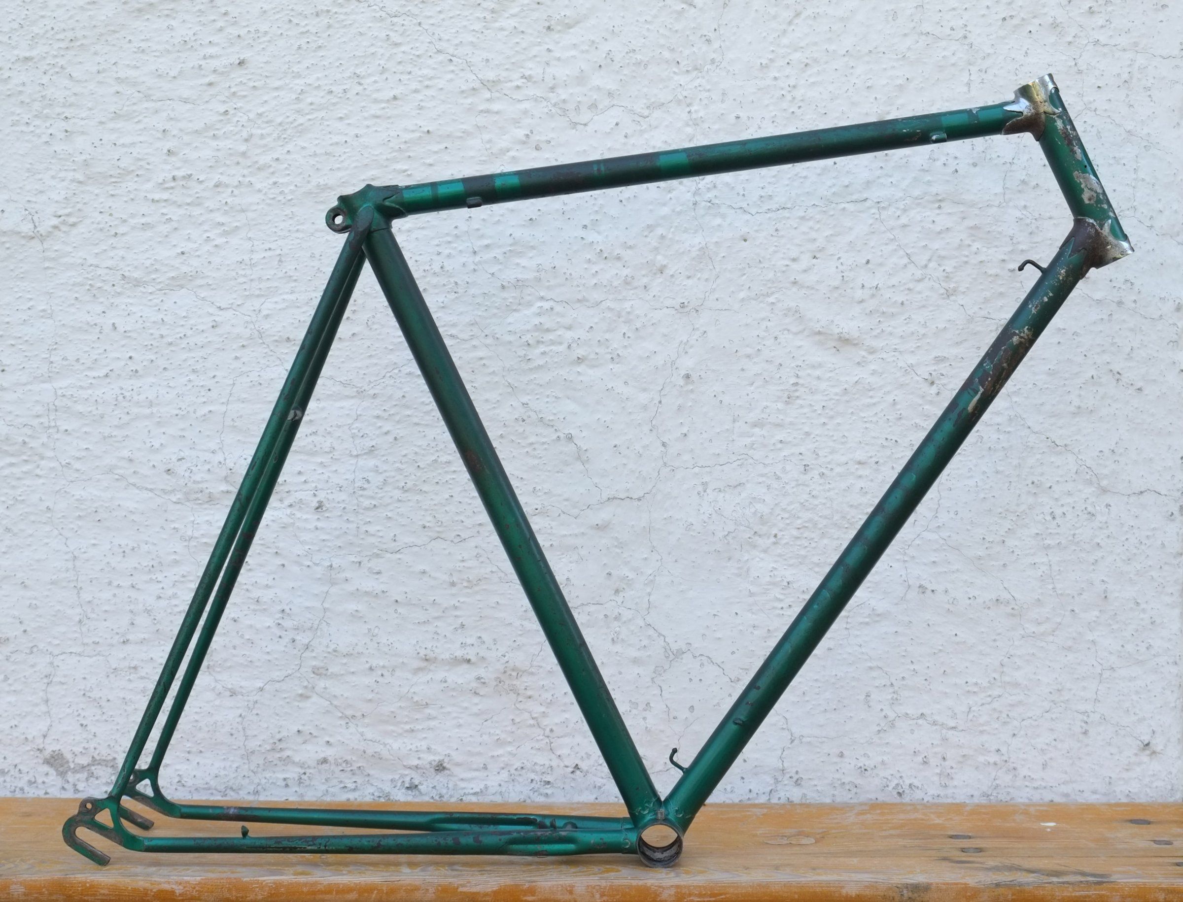

Na gut, hier ein paar Bilder von dem Fragment.
Meiner Ansicht nach macht der Rahmen von der Verarbeitung her einen soliden Eindruck. Der Hinterbau wirkt im Vergleich zu anderen Rahmen bemerkenswert verwindungsfrei, wie es im Prospekt ja auch beschrieben wird. Die Bearbeitung der Muffen ist etwas hausbacken um nicht zu sagen schluderig.

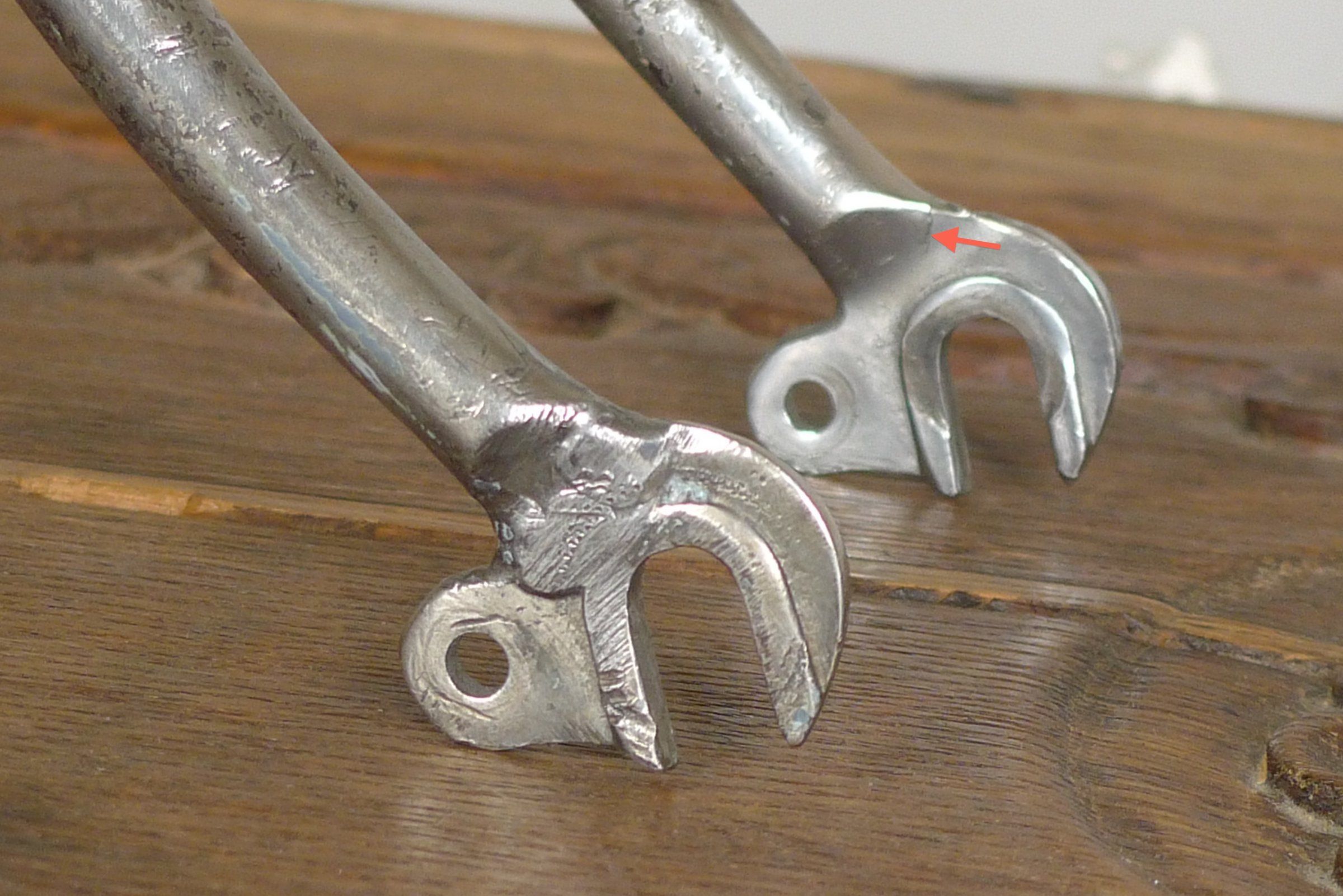

Für Alle die sich wundern daß es so still ums Projekt geworden ist:
Die Ausfaller der Gabel wurde irgendwann beschädigt . Das Rechte war offenbar ganz ab und wurde wieder angeschweißt, das Linke hat möglicherweise einen Riss :eek:. In meiner Neigung alles als einen Geniestreich von Meister Eis zu deuten habe ich dem anfangs keine weitere Beachtung geschenkt . Erst der sorgenvolle Blick von @ta22os :mad: und erste Fahrtests :confused: konnten mich überzeugen daß das so nicht bleiben kann.
Die Forumsmitglieder @Knobi und @faliero haben angekündigt das passende Material zu senden, der regionale Spezialist für Lötarbeiten hat sein Konzept erarbeitet so daß nur noch das Quantum Glück u. Geduld fehlt um das Rad endlich zu finishen
Die Ausfaller der Gabel wurde irgendwann beschädigt . Das Rechte war offenbar ganz ab und wurde wieder angeschweißt, das Linke hat möglicherweise einen Riss :eek:. In meiner Neigung alles als einen Geniestreich von Meister Eis zu deuten habe ich dem anfangs keine weitere Beachtung geschenkt . Erst der sorgenvolle Blick von @ta22os :mad: und erste Fahrtests :confused: konnten mich überzeugen daß das so nicht bleiben kann.Anhang anzeigen 453091
Dann wünsche ich Dir viel Glück das alles so klappt. Finde es toll das Du so viel Zeit, Energie und auch Geld in das Rad steckt. In meinen Augen ist es das Rad wert. Bin schon auf das fertige Rad gespannt. :daumen:
Ja, den Ausfallenden würde ich nicht mehr trauen, zumal durch die Bastelei eine Gabelscheide kürzer ist als die andere und dadurch das Vorderrad schief in der Gabel steht.

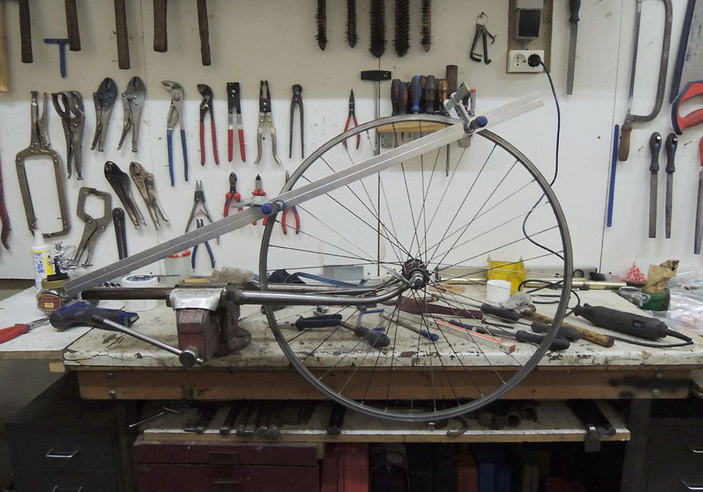

Einen Plan für das Einlöten der Ausfaller (inzwischen sind 2 Paare da; Danke an @Knobi und @faliero) gibt's auch schon.
Natürlich habe ich die Grundidee von @Knobi s Gabelbaubeschreibung aus seinem Vater-Radl-Thread übernommen:). Das ist genial und einfach.
Dafür muss ein gut zentriertes Vorderrad mit ner Nabe, die nicht mehr gebraucht wird, geopfert werden.
Zunächst werden die Gabelscheiden aus der Seitenansicht fluchtend gebogen. Vermutlich muss die, die weiter nach hinten steht, nach vorne. Dann werde ich die derzeitigen Ausfaller so ausfeilen, dass das Vorderrad mittig in der Gabel steht. Kontrolle über die 2 Schienen über Felge zum Gabelschaft, ob der auch dazu gerade ist.
Foto: @Knobi (falls das nicht OK ist, nehm ichs natürlich wieder raus)
Wenn ja (davon gehe ich bisher nach Sichtkontrolle aus), dann wird die Gabel für die neuen Ausfaller vorbereitet. Ausfaller an Laufrad befestigt, Gabel in den Rahmen eingebaut und das Laufrad mit den Ausfallern mittig in der Gabel fixiert. Das ganze in der Konstellation mit den beiden Winkelschienen über Vorder- und Hinterrad, damit evtl. leichte Abweichungen im gesamten System ausgeglichen werden. Dann die Ausfaller anheften. Gabel raus und ordentlich anlöten.
Foto: @Knobi
Knobi hat die Vorgehensweise auch abgenickt, sodass eigentlich nimmer viel schief gehen kann:) Eigentlich…

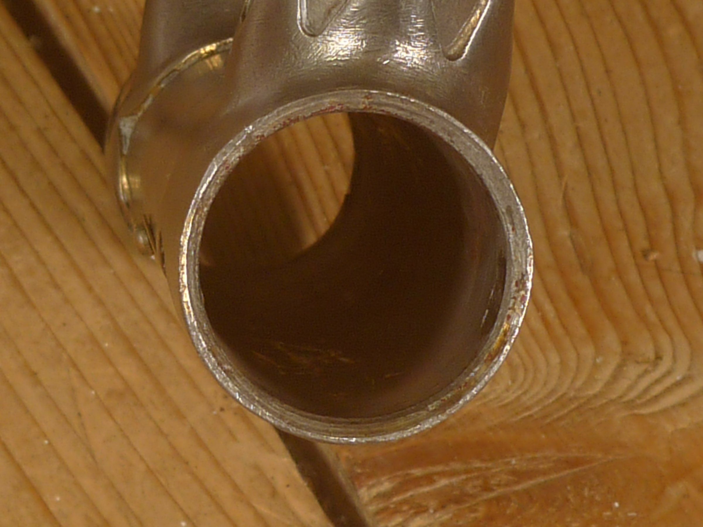

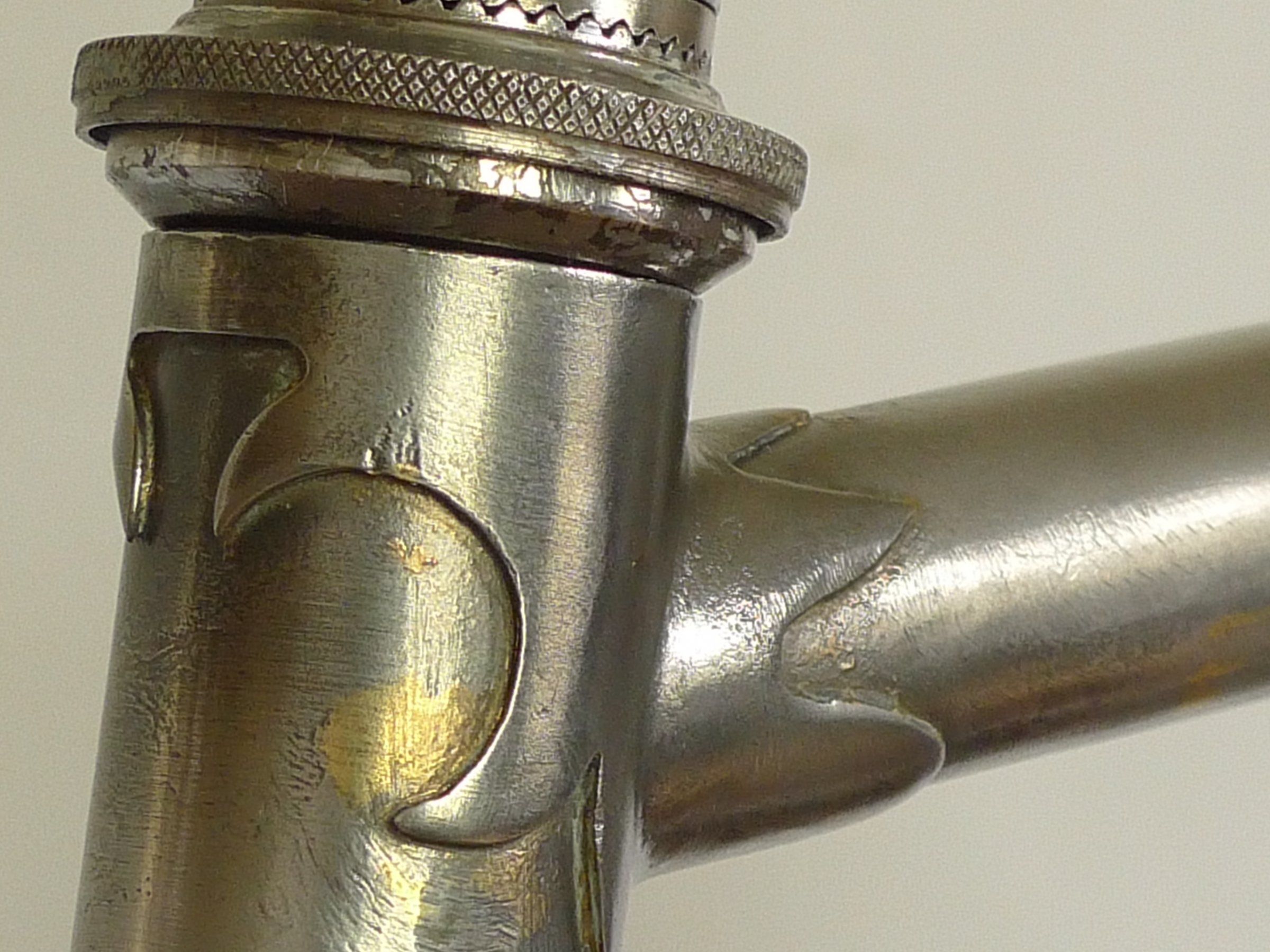

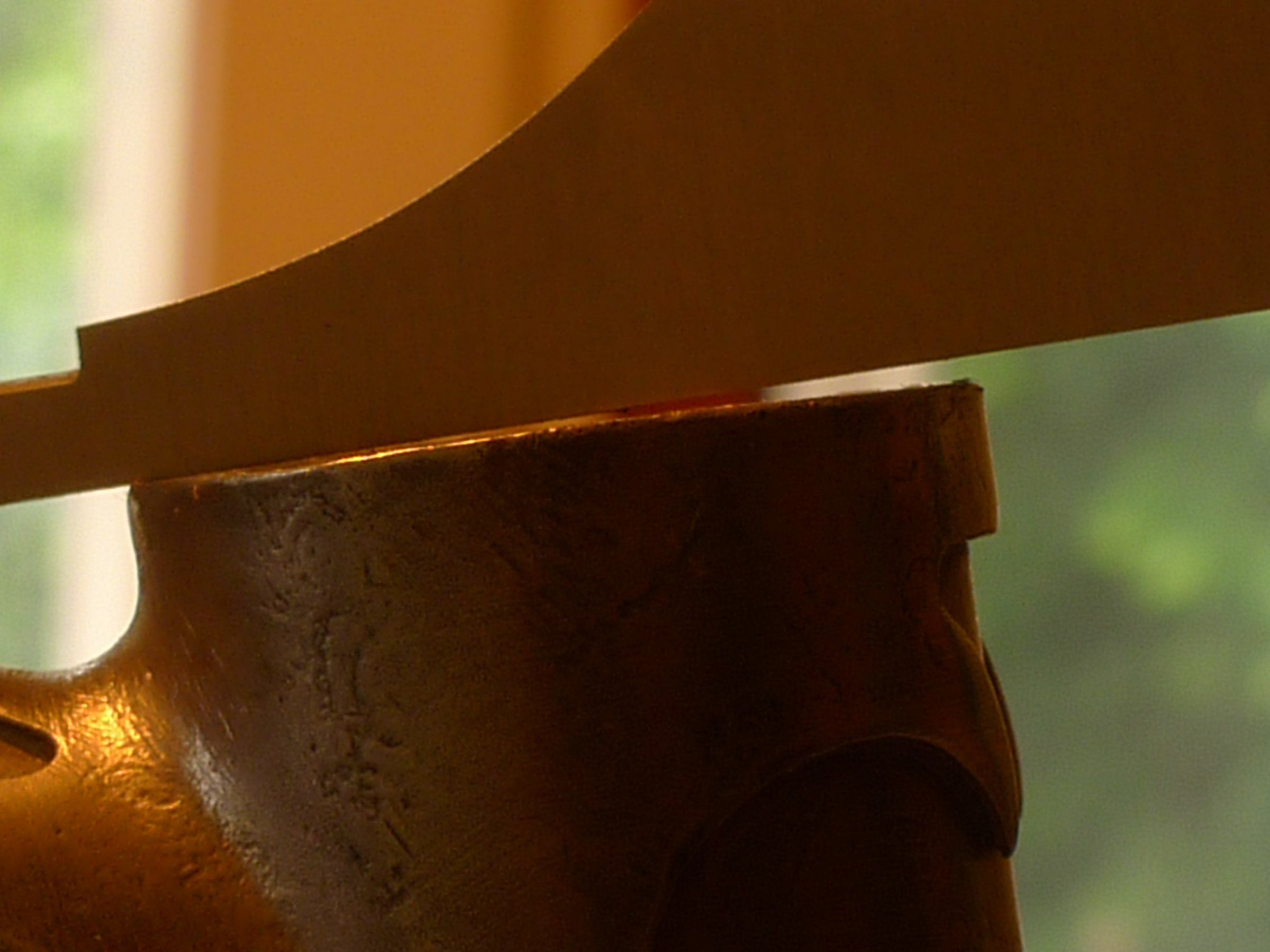

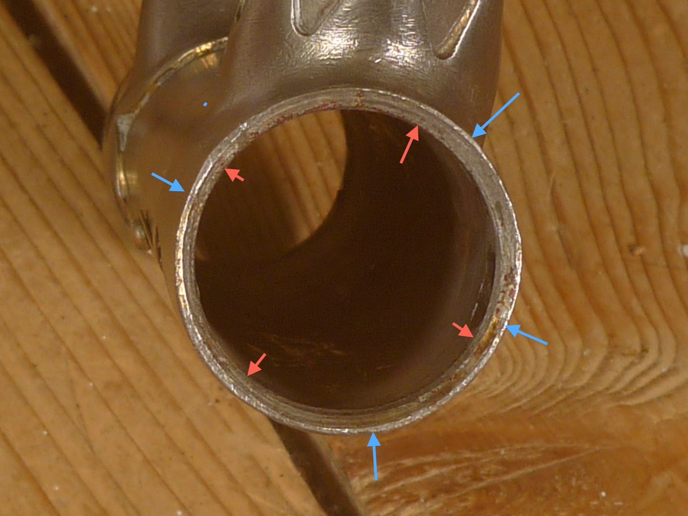

Bevor das aber nun irgendwann angefangen wird, möchte ich mögliche Fehlerquellen ausschließen. Was mir gar nicht so recht gefallen mag, ist der Sitz der Lagerschalen im Steuerrohr.
Foto: @pumpgun
Das sieht etwas schief aus. Darum möchte ich gerne die beiden Auflagen des Steuerrohrs planparallel fräsen (lassen). Ich hab leider kein Werkzeug dazu.
Nun meine Frage: Gibt's im Bereich München jemanden, der so ein Werkzeug hat und sich vielleicht der Sache annehmen möchte? Viel Arbeit sollte das nicht sein…
Viele Grüße
Klaus
Hm da fehlts weit ! Wie ist denn sowas möglich ??? war das Rad je auf der Straße oder wurde das nur fürs Schaufenster so schön lackiert:D
Die Lenkung scheint aber nicht beeinträchtigt.
Vielleicht sitzt die Schale auch richtig weil sie in dem inneren Kreis der Trichterform anliegt und nur der äusere Grat ist nicht plan
Vielleicht sitzt die Schale auch richtig weil sie in dem inneren Kreis der Trichterform anliegt und nur der äusere Grat ist nicht plan Anhang anzeigen 456473
Fakt ist das dort noch nie ein Fräser dran war, also der Rahmen aus einer Zeit stammt wo nicht jeder das große Besteck hatte, und es hat trotzdem funktioniert:oops::cool:.
