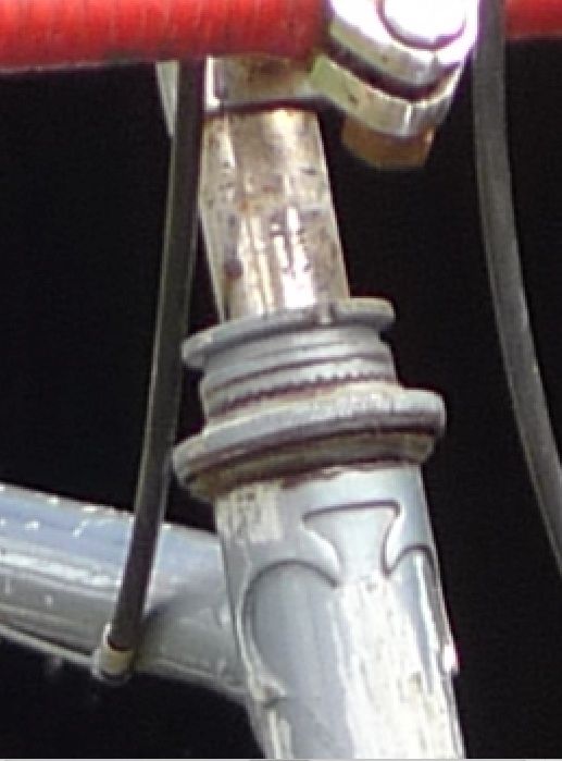

Wenn der Steuersatz Drehzahl bekommt, wird das zugehörige Fahrmanöver jedenfalls sehenswert!
Ein nicht plangefrästes Steuerrohr KANN dem Lager mit Glück egal sein, wenn zumindest die untere Schale relativ gleichmäßig rundum anliegt und die Schalen nicht mt roher Gewalt eingepresst wurden. Ich habe selbst drei solche Prachtexemplare, die seit Jahren grundsätzlich störungsarm unterwegs sind, aber folgende Probleme zeigen: Steuersatz lockert sich immer wieder bei einem von dreien, Lenkung wird mit zunehmendem Einschlag zumindest in einer Richtung deutlich schwergängiger bei zweien. Nummer drei ist völlig symptomlos und hat einen modernen Steuersatz mit nicht besonders exakt geführten Kompaktlagern, die das Problem wahrscheinlich ausgleichen.
das Lager war bei der "neu-Lackierung" nicht mal ausgebaut; da wurden einfach drüberlackiert
Locker war es nicht; so weit ich mich erinnere mußte ich es schon rausschlagen​

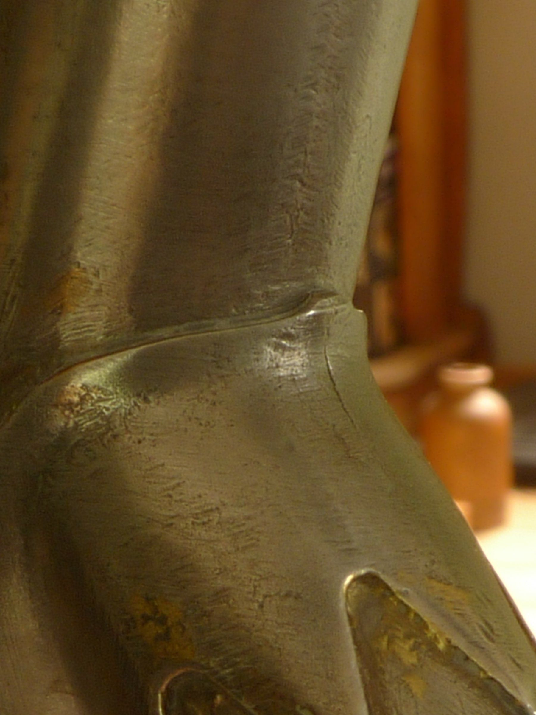

ist ja wie beim Fußball wenn sie alle singen »you never walk alone« :) Depressiv könnte einen vieles machen aber Fahrräder nicht es hat mich nur mein Freund der Radlhändler darauf hingewiesen daß die Muffen am SR kleine :crash:… aufweisen. Aber bitte nicht dem Klaus sagen :D
meine Oma hat immer gesagt : Wenn du glaubst es geht nicht mehr kommt irgendwo ein Lichtlein her :daumen:
Hm, nach Graten schaut mir das nicht aus, müßte man in natura sehen. Wenn da wirklich kleine Risse klaffen, evtl. ein bißchen auffräsen und zulöten. Lass das den Klaus machen, den keeper of the flame. o_O

Naja: Die angeblichen Risse (eher "Verwerfungen") sind seltsamerweise genau mittig und die Muffen haben an diesen Stellen auch abgeschliffene "Nasen". Meiner Meinung nach sind das einfach mäßig gefertigte bzw. etwas lieblos nachbearbeitete Teile, dafür aber unbeschädigt.

Nochmal zu den Muffen: Wenn sie wirklich aus Blech statt aus Rohrstücken geformt wurden, wurden sie vielleicht an jeweils einer Stelle verschweißt. Die "Risse" wären dann einfach verbliebene Überstände der hastig verschliffenen Nähte.
Sieht wirklich so aus, als wären da jeweils eine rechte und linke "Muffenhalbschale" zusammengeschweißt worden.
Die Muffen sind aus Blech. Das ist sicher und war damals auch üblich. In der Herstellung gibt es bestimmt unterschiedliche Varianten, u.a.. die, wo die Anschlüsse an einem Amboss rausgedengelt werden und dann das ganze gebogen und hintenrum verschweißt wird. Industriell gibt es dafür natürlich Formen, wie es im 1994er Bridgestone-Katalog schön anschaulich demonstriert wird:

Genau so dachte ich mir das!
Wobei, nahtlose Blechmuffen habe ich auch. Scheinbar aus Rohrstücken gemacht.
