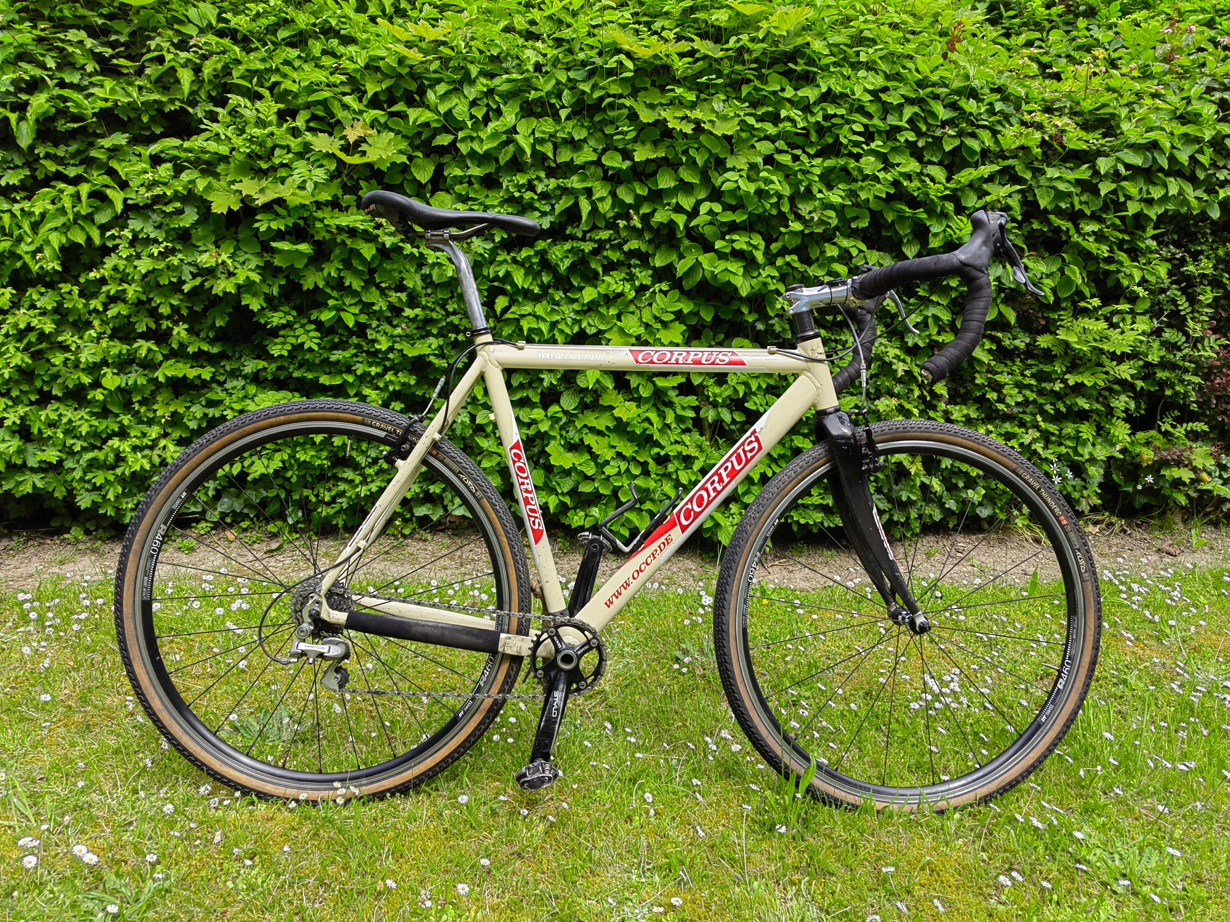

Ich fahr schon länger 9fach 32/11-30 am CX bzw. GRVL ;/, bestehend aus ner MTB Kurbel vorne mit NW KB und hinten eine 9fach Sram-Kassette, 105er SW/shifter, 9fach Kette Shimano und mir fehlt an nichts. Funktion top, Optik geht so...
der ganze Kram war sehr günstig. Die Gänge und Bandbreite reichen mir. Wenn was kaputt geht, lässt es sich günstig austauschen. Hält.
Die Optik der Microshift-Gruppe gefällt mir deutlich besser aber ich seh hier ehrlich gesagt ansonsten keinen Vorteil, zu wechseln, weil mein Shimanozeugs hält. Ist mir auch zu teuer...richtig geil finde ich das "replacement cage". Unklar ist aber auch der release und wann...
https://theradavist.com/microshift-sword-affordable-gravel-group/
sorry...ich korrigiere...ist 11-28. Ergänzung: Lediglich bei kurzen heftigen Rampen störend und deshalb ist beim nächsten Ketten/Kassettenwechsel auch eine XT 11-34 geplant. Werde das mit einem langen Sora-Schaltwerk kombinieren, was ich hier noch liegen habe.
Die Kurbel ist eine Truvativ Stylo von einem MTB mit GXP-Lager....
Bin das Rad viel im Gelände und auch in Hobby CX-Rennen mit der Kombi gefahren. Da der 105er Shifter rechts optisch ziemlich lädiert ist und links ein unpassender Exage-Bremshebel verbaut ist, werde ich demnächst auf 2 Sora STI wechseln. Die gabs bis vor kurzem bei b24 für 99€.
