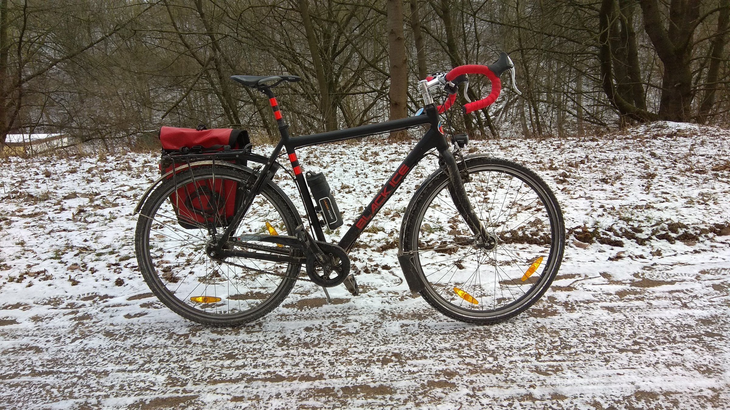

Mein Spikesrenner - eigentlich mein ältestes MdRzA-Rad aber gleichzeitig der jüngste Rahmen.
Das ursprüngliche 8-Gang Nabenschaltungs-Steppenwolf hat mir nie richtig gepasst und irgendwann kam der Gang zu Stahlrahmen. Das Steppenwolf war zuletzt auch Winterrad aber ich wollte a) einen Rahmen mit geringerer Überstandshöhe und b) wieder einen Rennlenker. Jeglicher Stahlrahmen wäre mir zu schade gewesen, dazu wäre dann ja die Reifenfreiheit auch wieder ein Problem also einfach einen billo-Trekkingrahmen aus der Bucht genommen.
Den vorhandenen Shimano Triggerschalter habe ich solange aufgefräst und gefeilt bis er über den Rando-Bügel drüberpasste, Tektro RL-520 Bremsen damit es mit den V-Brakes funktioniert und ab gehts wenn es Spikes sein müssen![Smile :) :)](https://cdn.jsdelivr.net/joypixels/assets/8.0/png/unicode/64/1f642.png)
