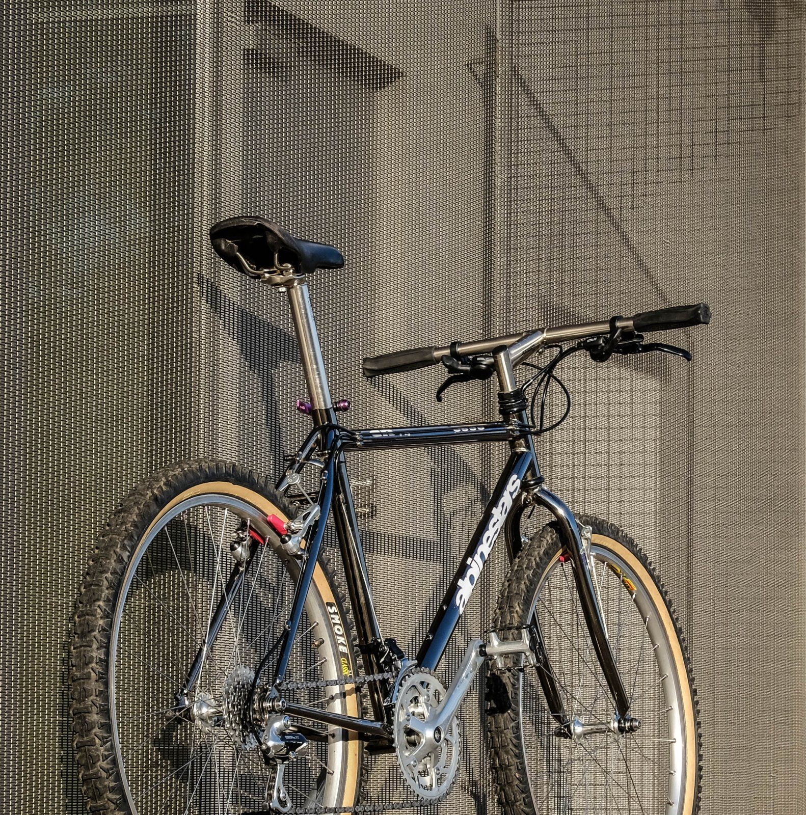

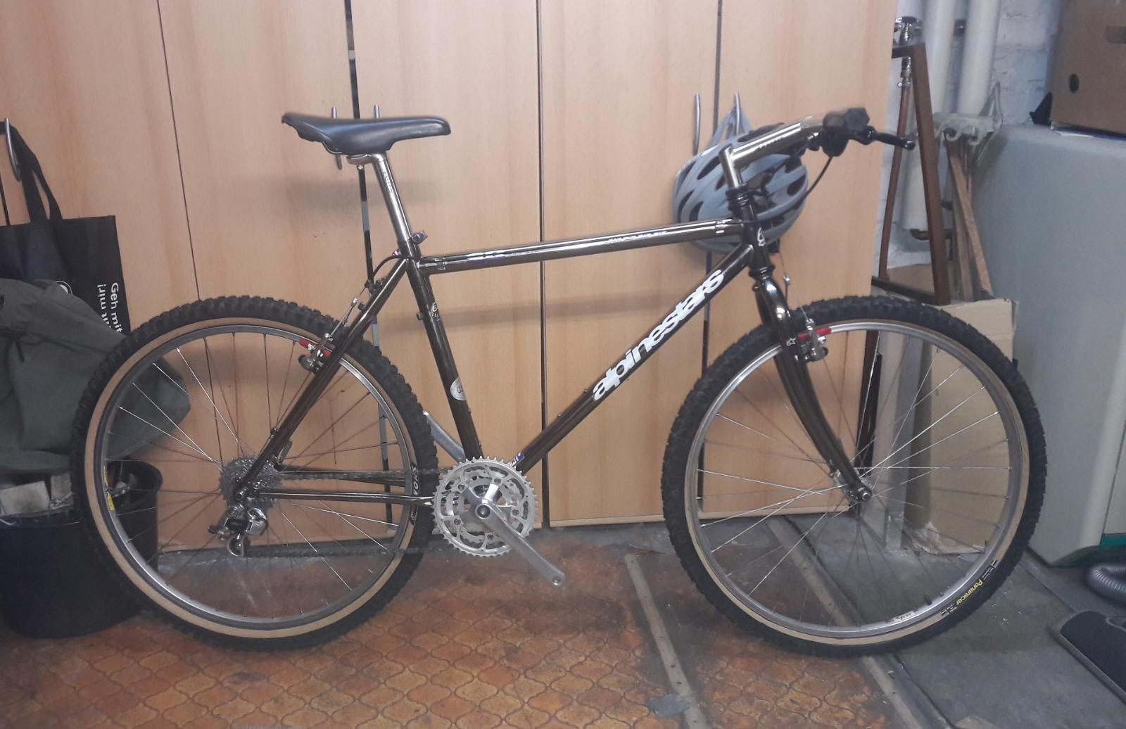

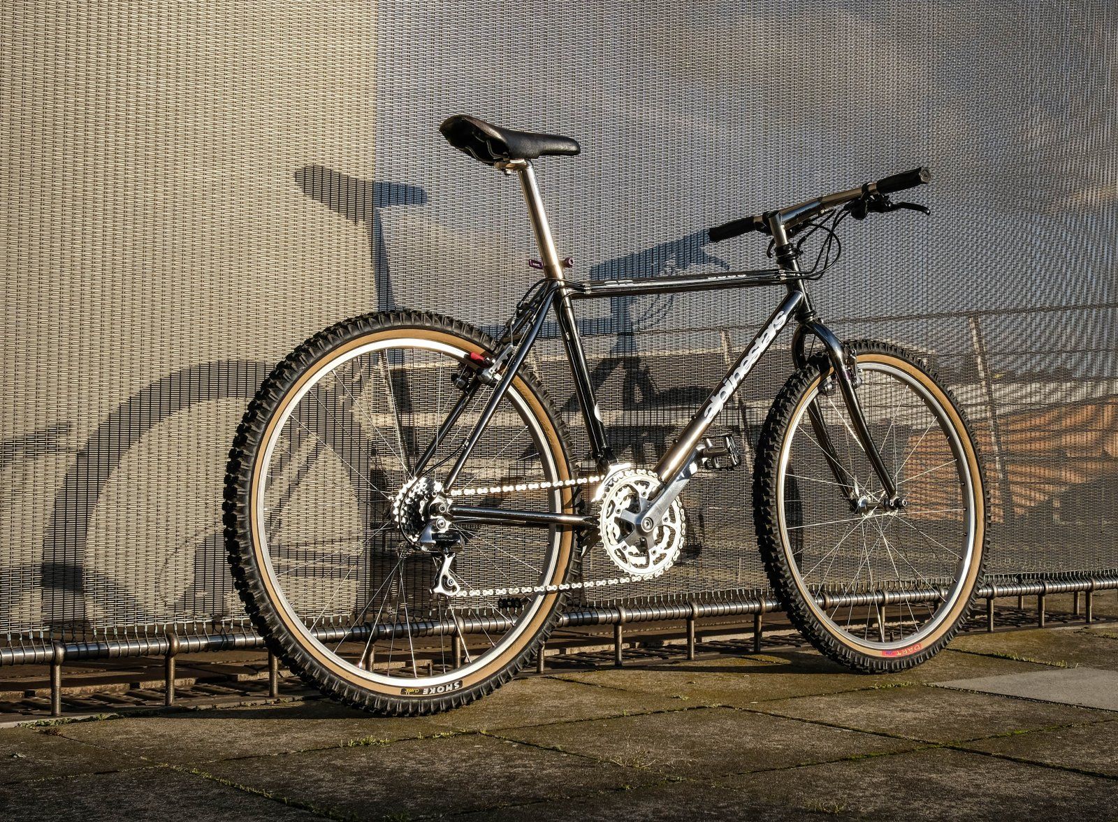

Regenzeit=Bastelzeit. Letzte Woche fand ich in KA ein kaum gefahrenes ALPINESTARS * * mit vernickeltem Rahmen. Gestern gabs aus Frankreich noch eine gut erhaltene XT Gruppe inkl. Laufrädern. Zeitlich passt das zwar nicht 100% * *, aber rein optisch bin ich nach der ersten Anprobe durchaus zufrieden damit.

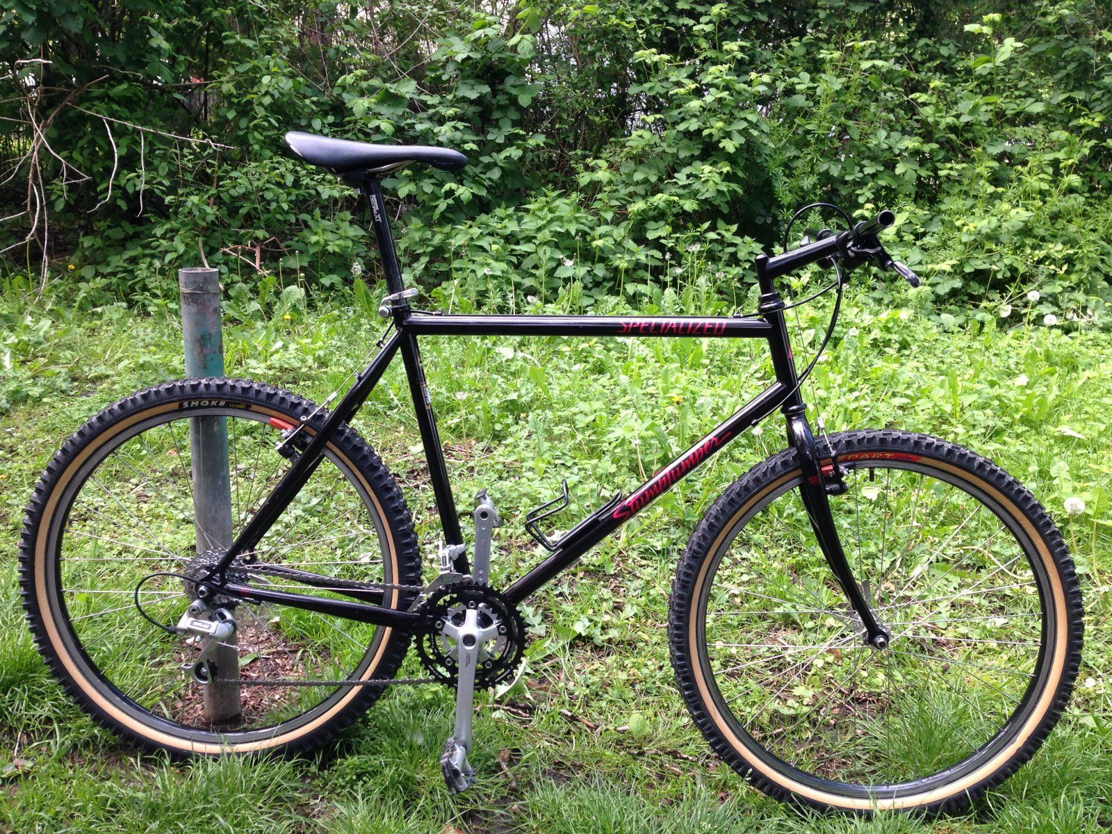

jemand hier interesse an einem set panaracer dart/smoke 50-559 skinwall faltreifen? neu gekauft, aufgezogen und genau 18km schotter/wald/strasse gefahren, dann das stumpjumper-projekt eingedampft wegen unmöglich langem oberrohr. die tage stell ich sie im "biete" rein, wenn ich wieder fotos der reifen * * knipsen kann. 50 inklusive versand? hier am stumpi auf probefahrt: erledigt
Das einzigste, was an deinem Stumpi nach heutigen Vorstellungen unwahrscheinl. lang ist, ist der 150er Vorbau! Das ist fahrdynamisch ein abs. Sahneteil. Versuchs doch mal mit einem 95er, oder 110er! Und im Ernstfall kannst du ja auch noch eine Sastü ohne Setback montieren!
ja, der vorbau war schon krass, getauscht und auch sonst alles ergonomisch mir denkbare versucht. es kam keine liebe auf. der rahmen ist gegangen, die gruppe tut an nem befreundeten kuwahara seinen dienst.
