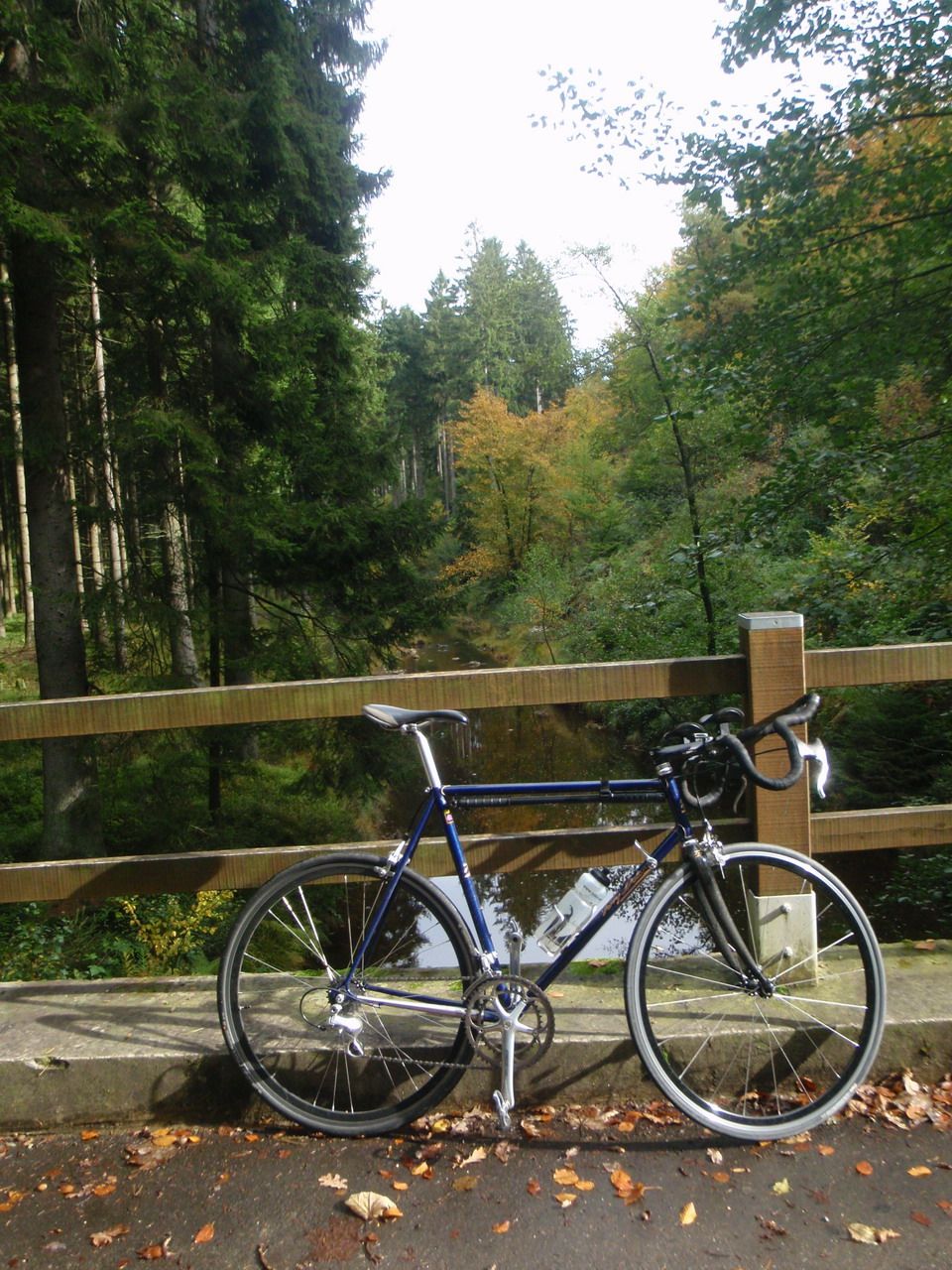

Habe sowas in der Art als Alltagsrad, ist ein 95er Kästle und macht sich prima im Berliner Stadtverkehr.
Cooles Ding!
Nehm ich. Wo kann ich es abholen? :)
Genau so etwas schwebt mir vor. Dann heißt es jetzt geduldig suchen.
