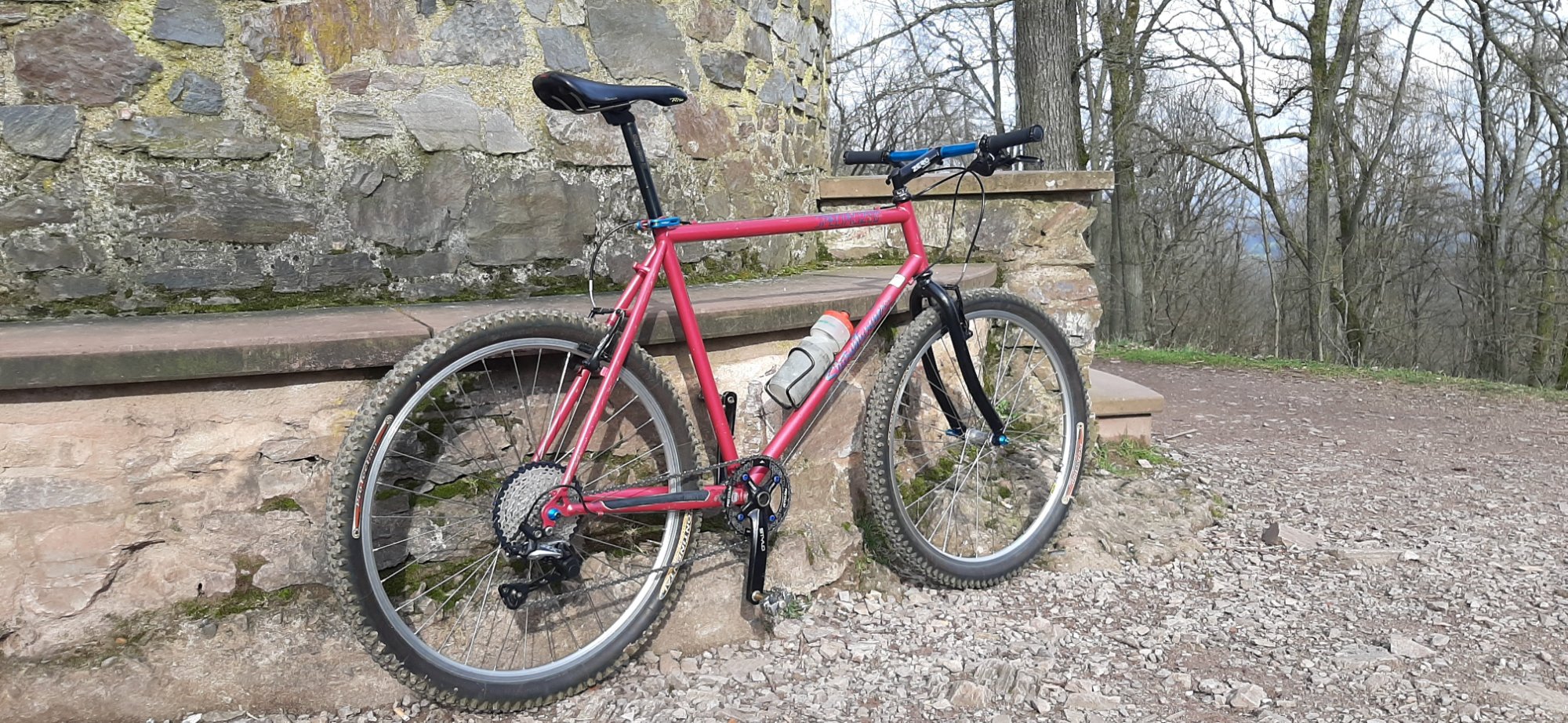

Die alte Indy (?) hat eine Einbauhöhe von 440 mm, die kannst du durch eine Starrgabel mit ~420 mm EBH ersetzen. Die damals üblichen 395 mm EBH sind in diesem Fall zu wenig, weil der Rahmen wahrscheinlich schon für die EBH einer Federgabel ausgelegt ist.Gibt es dafür eine Starrgebel?

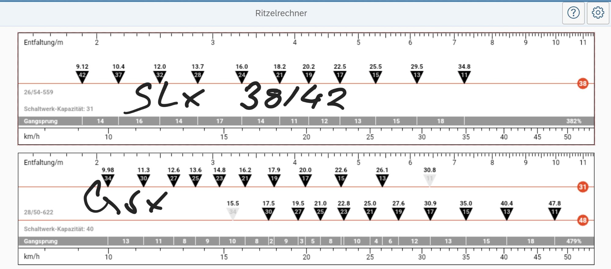

Für 1x13 brauchst du eine andere Hinterradnabe, aber 1x12 wäre direkt möglich. Dafür braucht es allerdings eine andere Kurbel, Tretlager und natürlich Schaltung. Am 26er macht sich so eine 11-50 Kassette nicht nur optisch nicht gut, dir werden außerdem mindestens zwei schnelle Gänge fehlen.
Ich würde z.B. 2x8 empfehlen, kann aber dazu nicht viel schreiben, da ich deine Fahrgewohnheiten nicht kenne. Hast du schon mal mit dem Ritzelrechner gespielt? Ich hab' ein Beispiel mit 'ner 8fach 11-34 Kassette eingegeben. Damit bräuchtest du eigentlich nur eine neue Kurbel samt Kettenblätter und Tretlager, weil man mit der vorhandenen Kurbel wegen der komischen Kettenblattbefestigung nichts mehr anfangen kann.
