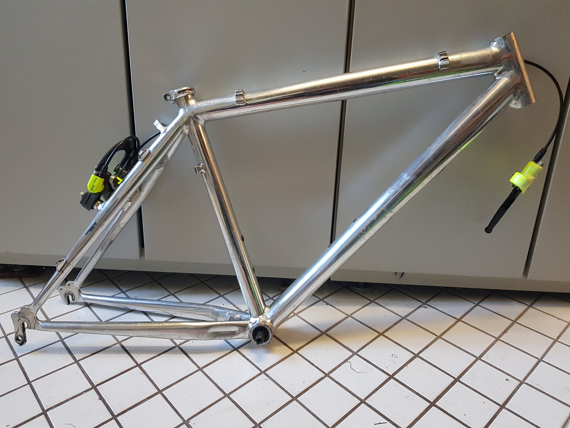

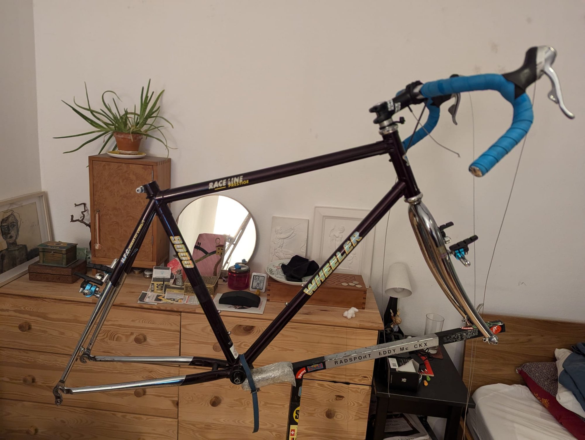

EBB 142 gabs in den 90ern nicht, wird wohl vom Vorbesitzer etwas vergewaltigt worden sein. Oder das Richten nach dem Schweißen wurde vergessen.Und jetzt kommts: Die Einbaubreite für das HR beträgt 142mm!
Was ist hier los...?
...der Vorbesitzer will das HR, welches im Rahmen saß, nochmal vermessen.Doch,
Mein Trek Tandem hatte 145 mm wenn ich mich recht erinnere.
Bei Santana gab es sogar 160 mm.
Tandems fallen da außerhalb des Rahmens. MTB entweder 130 oder 135mm. Deswegen tippe ich eher auf das vergessene richten.Doch,
...der Vorbesitzer ist der Meinung, dass ein ganz normales 135er HR verbaut war, prüft dieses HR aber heute noch.Tandems fallen da außerhalb des Rahmens. MTB entweder 130 oder 135mm. Deswegen tippe ich eher auf das vergessene richten.
...so war es wohl auch bei diesem Rahmen: Der Vorbesitzer hat sich nochmal gemeldet und berichtet, dass tatsächlich ein ganz normales 135mm-HR verbaut war.Kenne ich aus der Zeit von MTB Alu Rahmen nicht, aber bei heutigen Alu Rahmen habe ich das oft gehabt, das die Rahmen flexen, das heißt wenn man den Ssp gelöst hat, ging er sehr oft weit auseinander.
