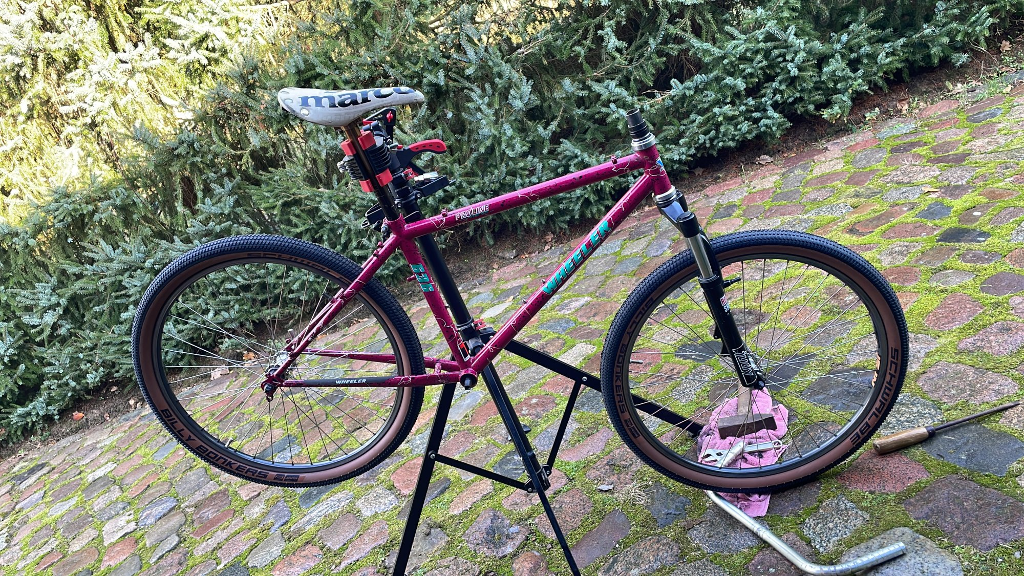

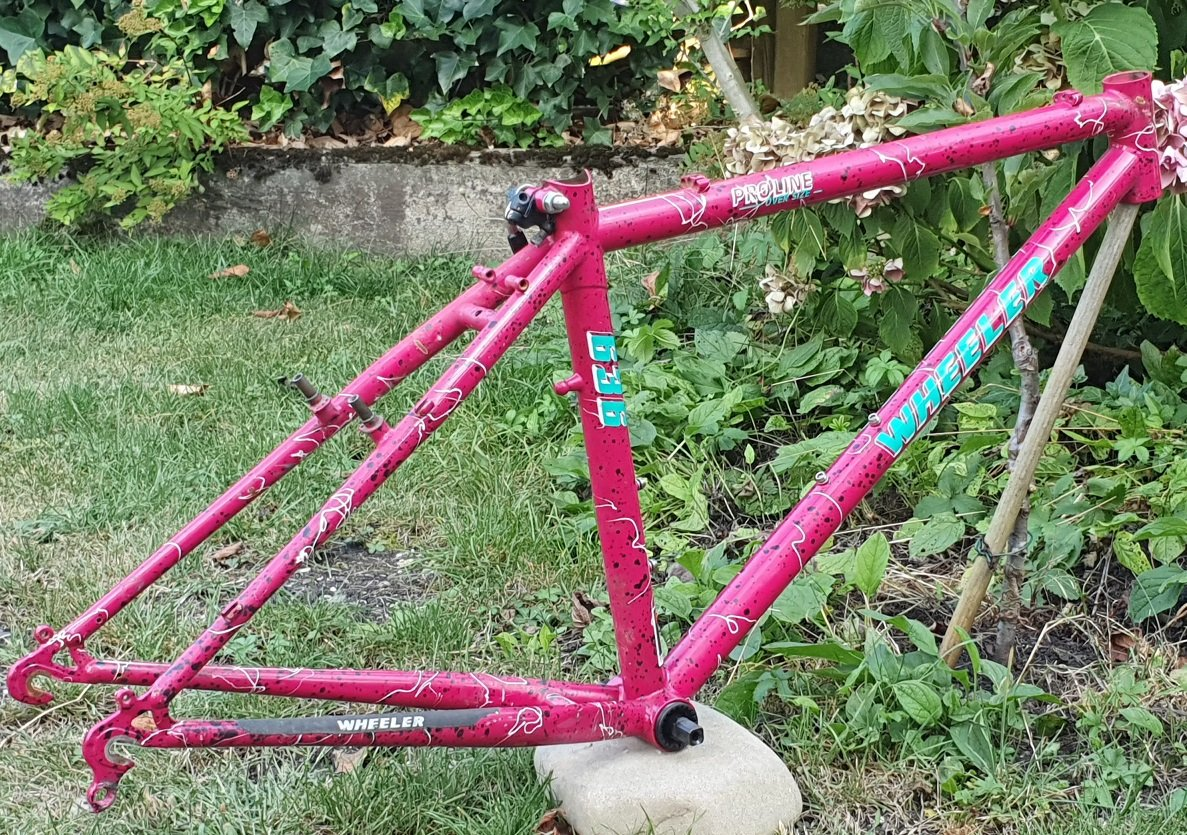

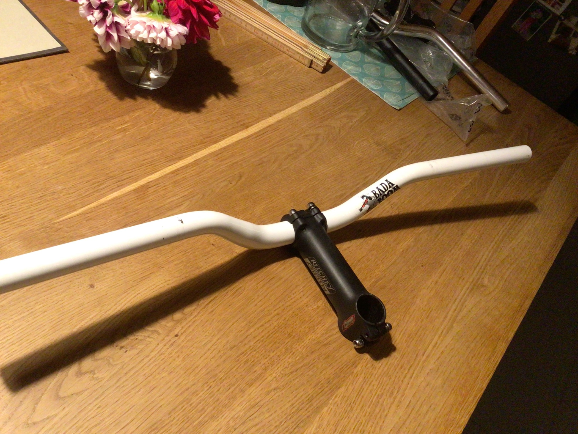

Mein Wildes Projekt für den Winter :)
Wheeler 636 Pro Line Over sized
Was noch fehlt
Kurbel 1 Fach inklusive BSA Innenlager (z.B. MT5100)
Sattel slope style

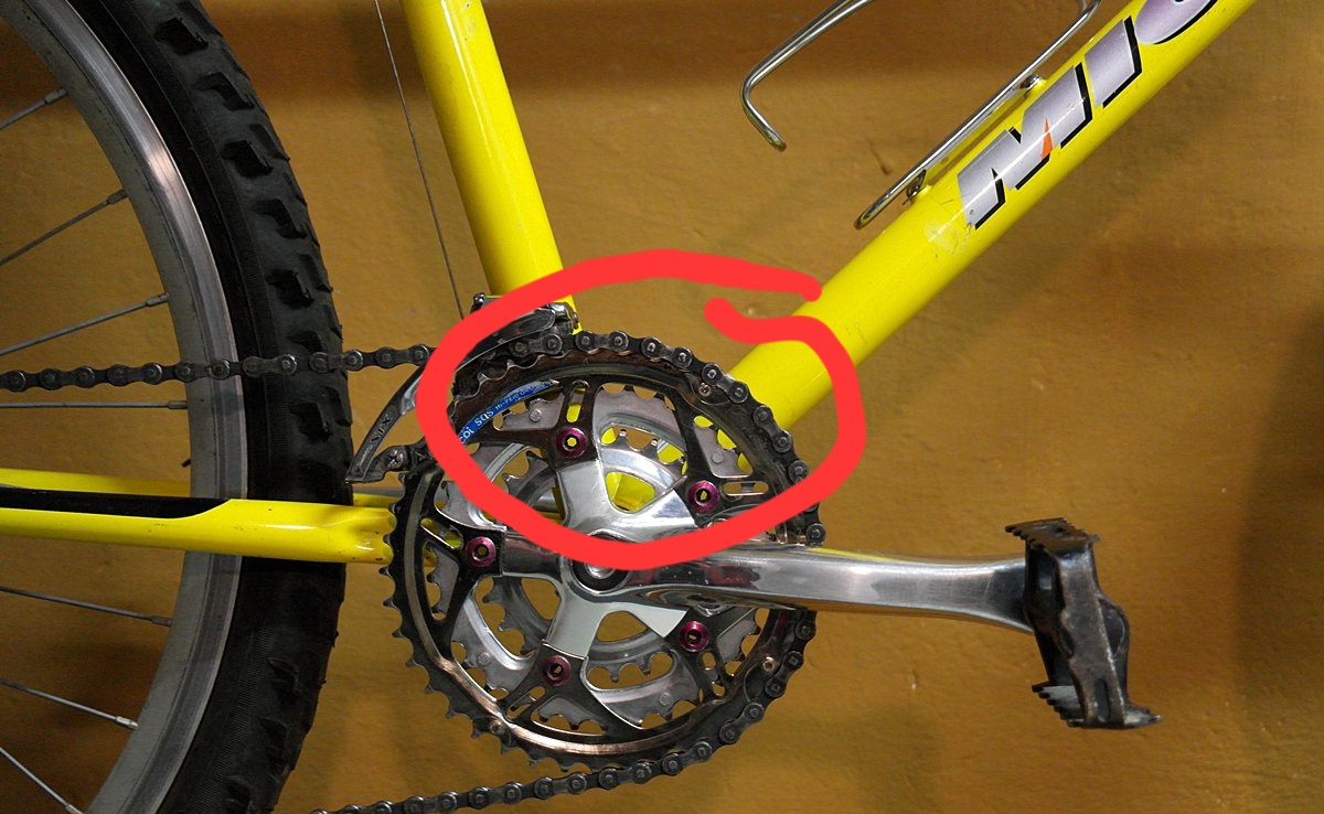

@Martin-velo
Die Kurbel ist offiziell bis 32 Zähne freigegeben. Ich meine in diesem Lochkreis noch nie Kettenblätter mit 40 Zähnen aufwärts gesehen zu haben. Die Frage aller Fragen ist auch, ob du damit überhaupt an der Kettenstrebe vorbeikommst?
@Martin-velo
Ahhh na ich bekomm schon ein passendes Blatt aber die zweite Frage ist schon Interessanter 🤣
