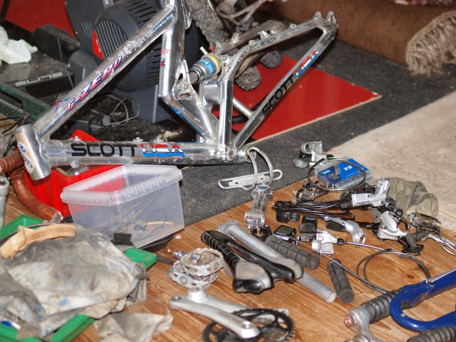

Nachdem auch der letzte Retungsversuch am Dämpfer gescheitert ist, habe ich das Rad zerlegt.

Was ist denn überhaupt los mit dem Dämpfer?"Man soll schlechtem Geld kein Gutes hinterherwerfen"
Schick den Dämpfer mal her, dann sehe ich mir den mal an.Ich hatte nachgefragt und der Preis für einen Dämpferservice hätte bei ca. 150€ gelegen. Aber ohne jede Garantie, wegen dem Alter. (Dafür habe ich volles Verständnis, das würde ich auch so machen)
Ich hatte die Ventlie gegen neue getauscht. Das sah auch gar nicht so schlecht aus. Allerdings hat der Dämpfer den Druck nicht lange gehalten. Jetzt ziehe ich den Schlußstrich, weil ich nicht noch mehr Geld in dieses unsichere Projekt versenken will. Am Ende denke ich übrigens, dass mein SKS Ventiladapter den Ventilen eins mitgegeben hat und weil auch die neuen gleich beschädigt scheinen. (Adapter habe ich im Dezember neu gekauft)
Einen neuer Dämpfer zu finden ist leider gar nicht so einfach, weil die 6"/150mm heute nicht mehr gebräuchlich sind. Ich hatte ja schon überlegt, einen billigen DNM bei Ebay zu bestellen (Preise ab ca. 60€). Hochwertige Dämpfer habe ich in der Länge leider gar keine mehr gefunden.
habe mal in meinem Hanbbuch des Strike nachgeschaut. Dort wird Dämpferlänge 165 mm mit SAG 11 mm als optimal angegeben, also eingebaut und draufgesetzt 154 mm Bolzen zu Bolzen.Ich hatte nachgefragt und der Preis für einen Dämpferservice hätte bei ca. 150€ gelegen. Aber ohne jede Garantie, wegen dem Alter. (Dafür habe ich volles Verständnis, das würde ich auch so machen)
