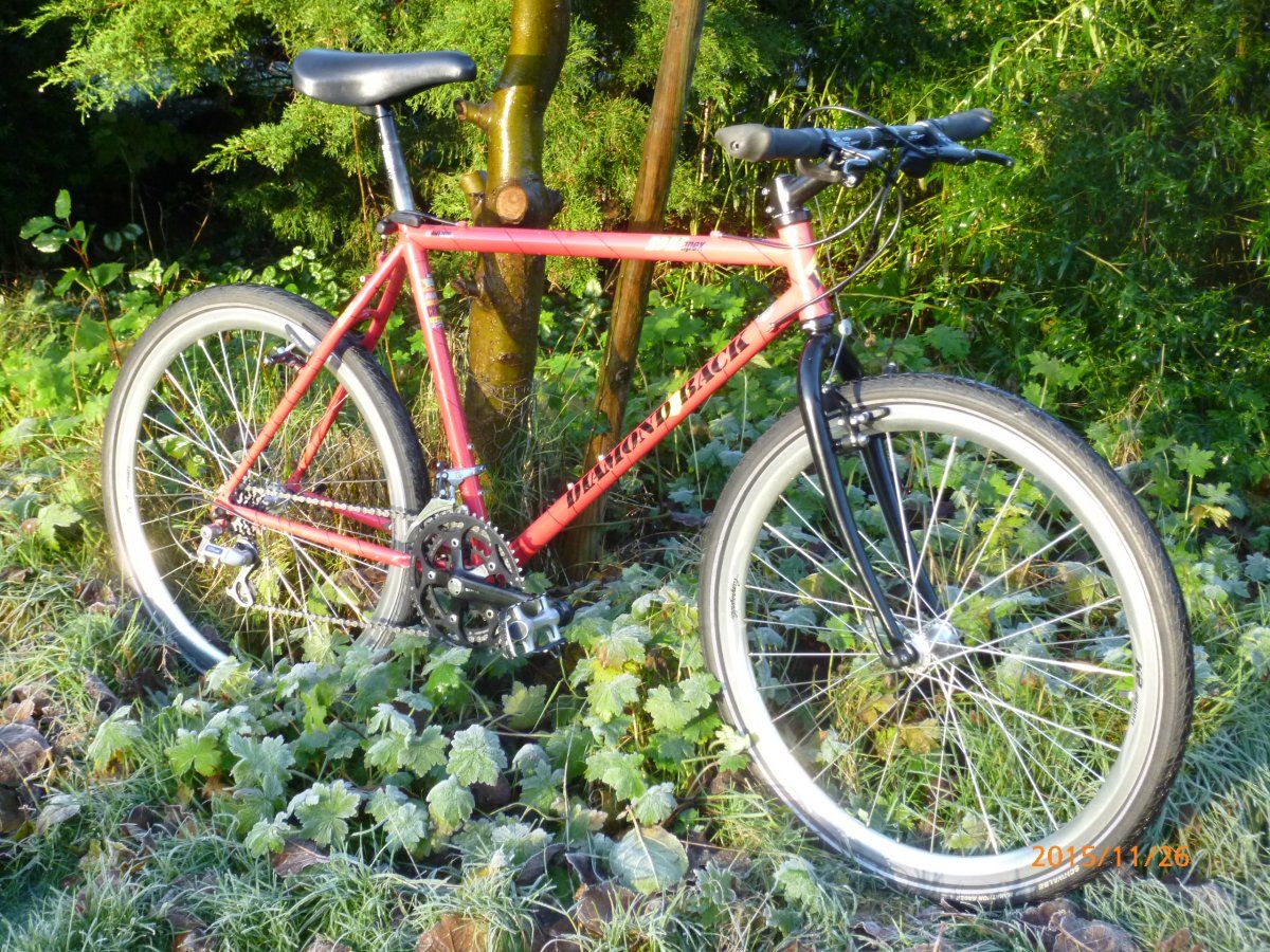

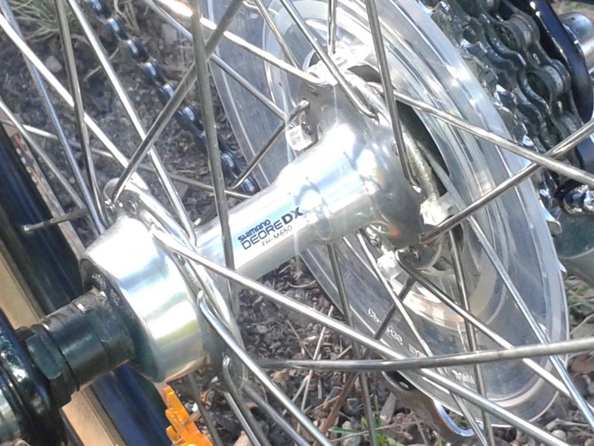

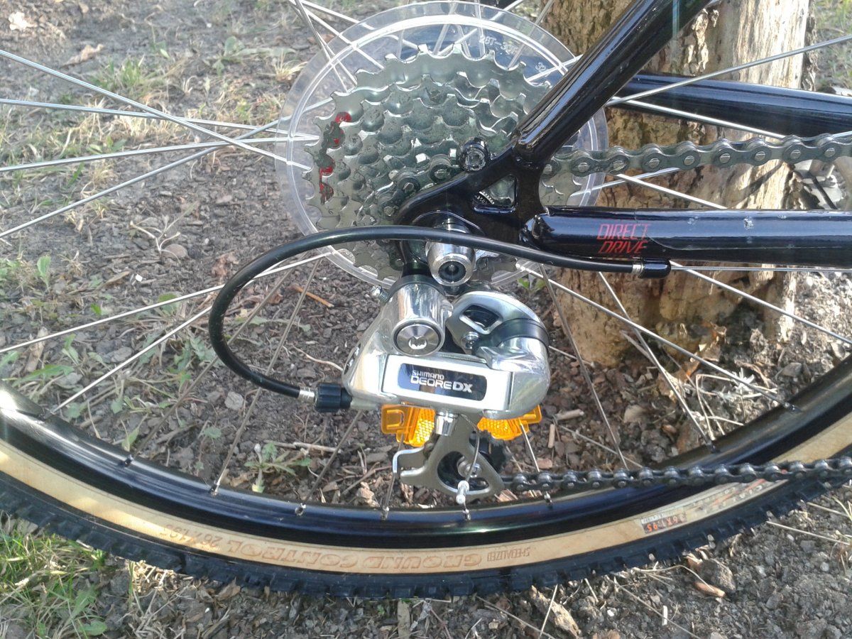

Projkt Patina Diamond Back Apex v 1991 in 9 Tagen aufgebaut es fehlen nur noch die richtigen Reifen u Bremsen einstellen
80% DX Teile u eine leichte (820Gr) Spinner verbaut
Sehr schön..sehe schon..Du liebst es hart :D
...ansonsten hätte ich ne RS MAG 21 hier liegen...auch leicht...aber nicht hart:rolleyes:
Demnächst gibt's auch ein DB Vertex-Aufbau...Alurahmen..aus 95...Rest in XT.:daumen:

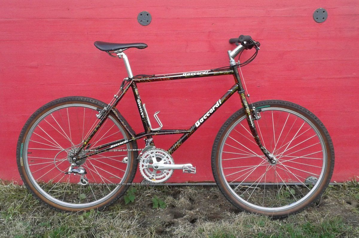

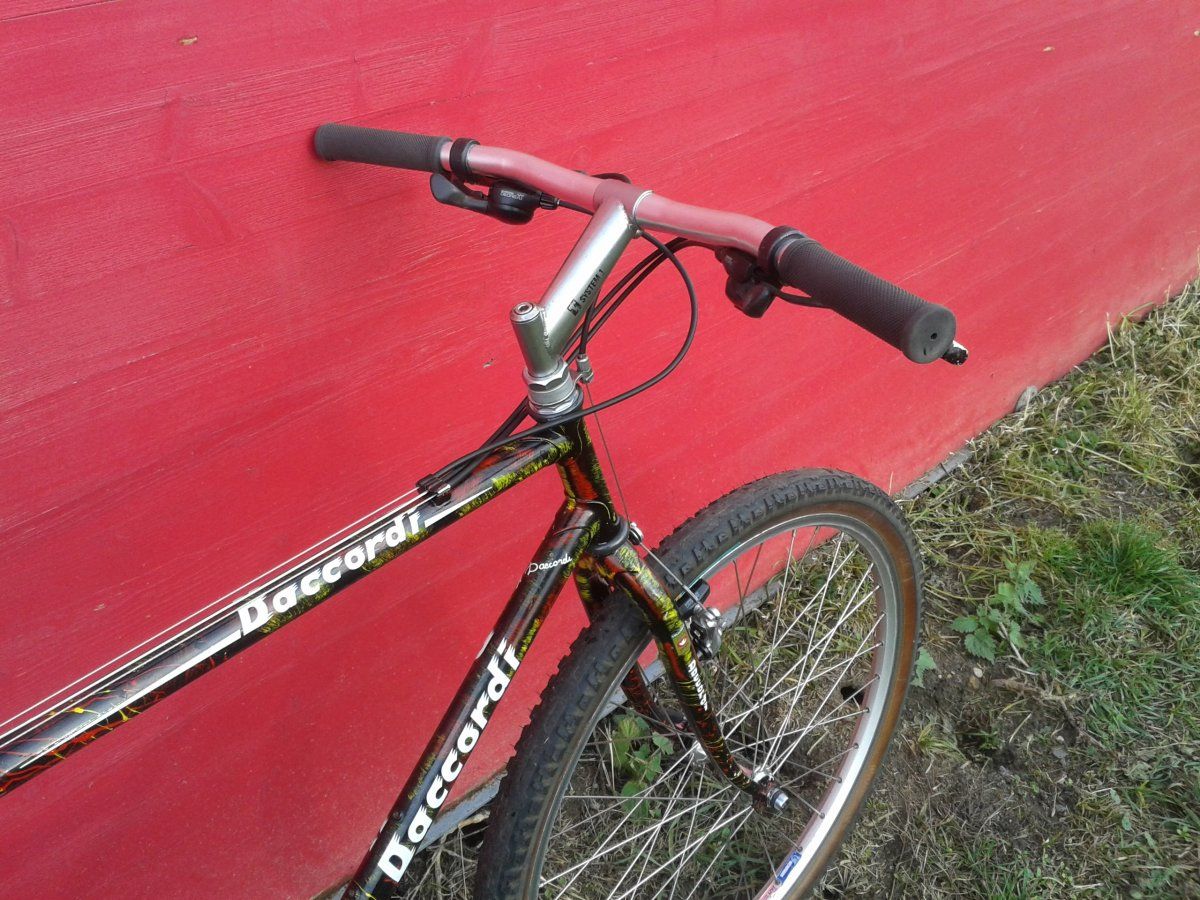

Daccordi MTB - Deore XT II 1992

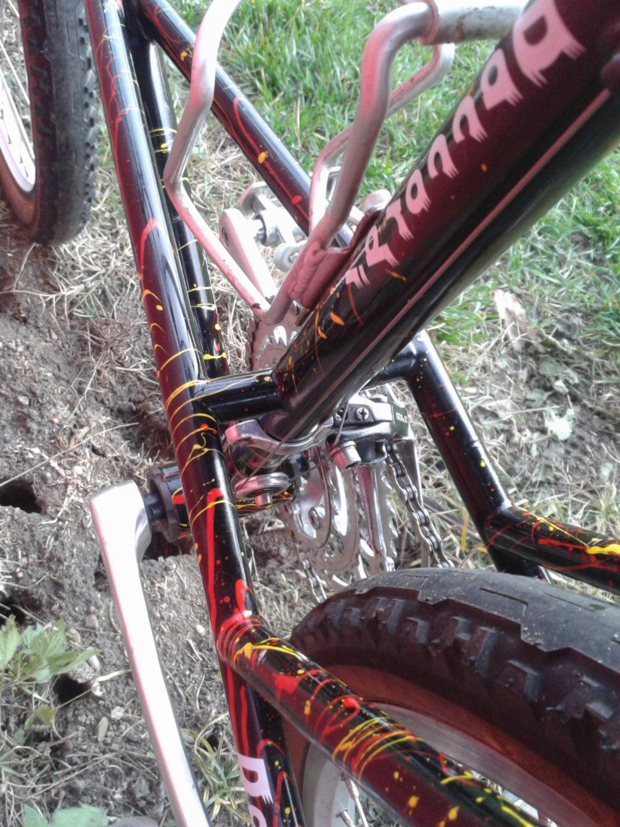

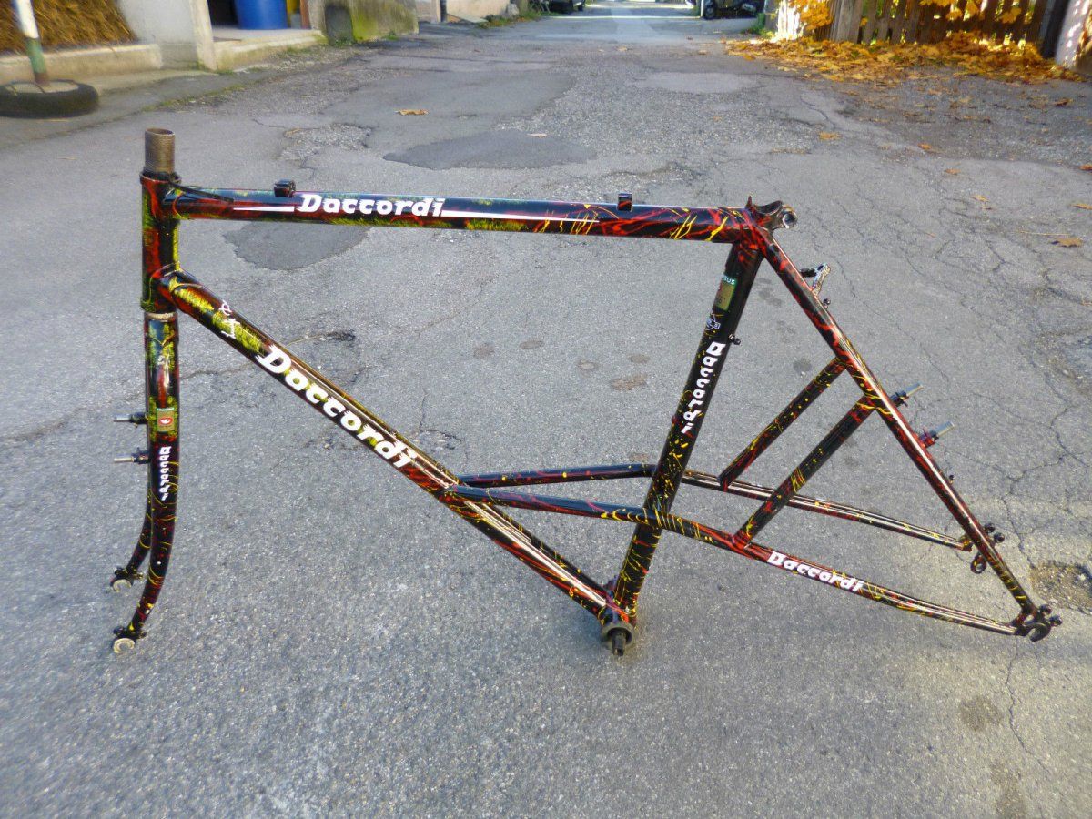

Unverhofft bin ich letztens auf diesen Daccordi MTB Rahmen gestoßen.

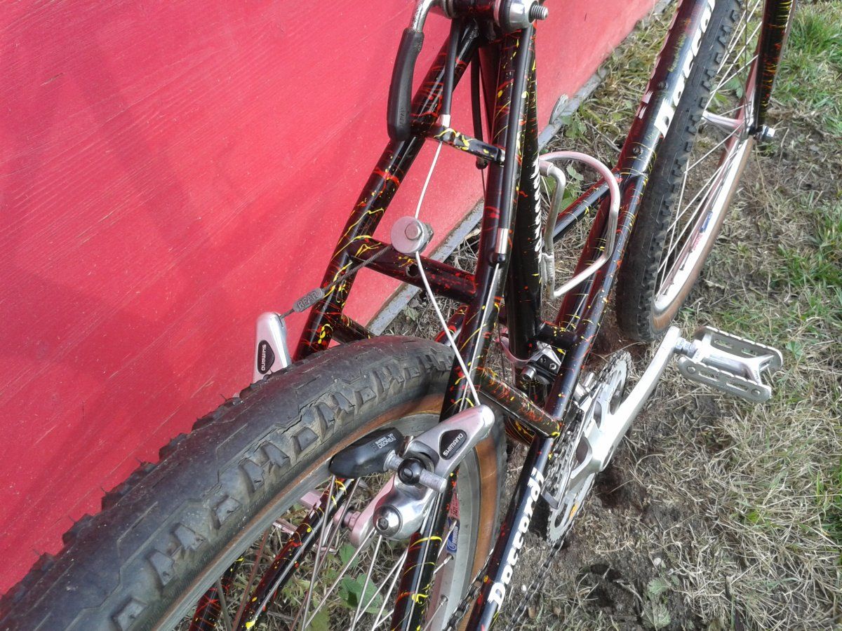

So jetzt ist es soweit. Habe erstmal alle Deore XT Teile verbaut, die ich in den letzten Wochen erstanden habe.
Fährt sich super!
Was noch fehlt:
  • Sattel muss noch höher
  • Cantis müssen noch besser eingestellt werden (ist eine echte Fummelei!!!)
  • Es fehlen noch XT Stütze, Pedale und Steuersatz. Bisher habe ich eine Campa Euclid Stütze 27,2, Sakae Pedale und einen 105er Ssatz.
vorher:
nachher:
nachher:
Pedale und Sattelstütze hab ich ;)

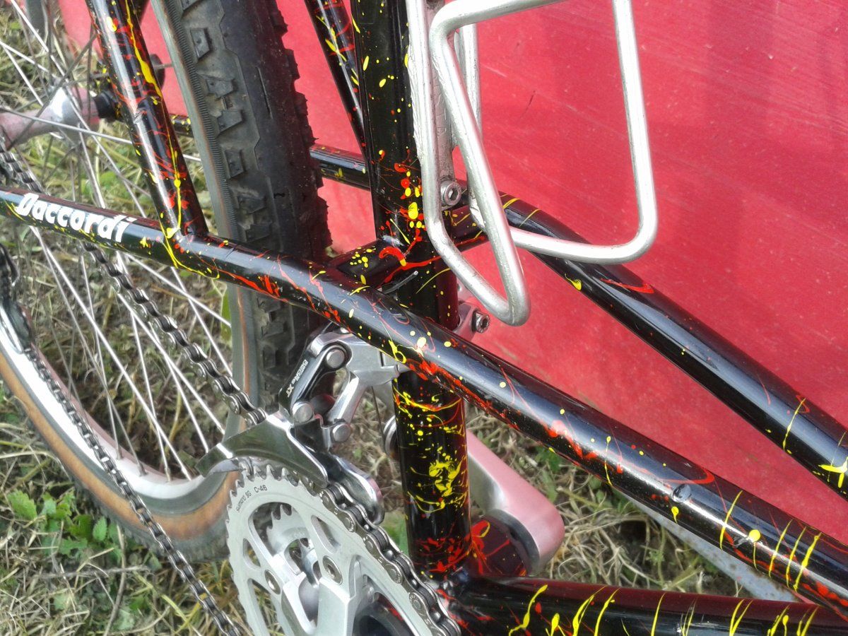

Fährt sich super!
Was noch fehlt:
Wir hatten damals so Dreiecke aus Aluminium. Die gab es als Zubehör zusammen mit einem Querzug.
Der Bremszug wurde durch Madenschrauben oben am Dreieck befestigt, und der Querzug lief unten quer durch.
Das liess sich nicht nur besser einstellen, sondern bremste auch besser, wenn man den Querzug möglichst kurz hielt.
ah ok, kannst du per augenmaß sagen wieviel etwa?
Für maximale Bremskraft bei gegebener Handkraft so tief wie möglich. Noch mehr ist mit einem kürzeren Querzug herauszuholen. In der Praxis ist das maximal mögliche aber eher zu giftig, wie es dir am besten gefällt musst du ausprobieren. Meist reicht es, den Querzug recht tief zu positionieren.
