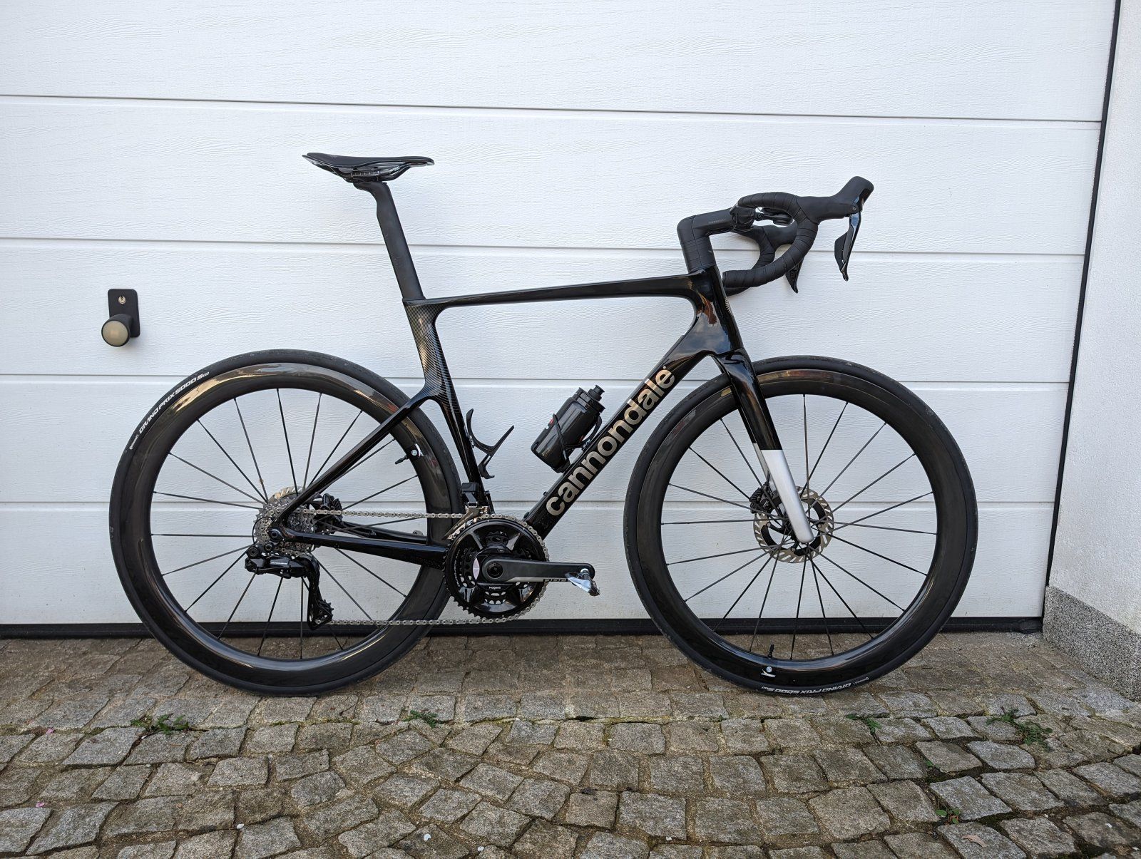

Dann teile ich meins auch mal, hab dieses Wochenende die ersten zwei Ausfahrten hinter mich gebracht :)
Ebenfalls ein Evo 4 in RH 56 als Basis, von dem nur der Rahmen übergeblieben ist. Stattdessen nun verbaut:
Schick! Das Evo als Rahmenset scheint eine gute Möglichkeit für ein tollen Aufbau zu sein.
Hat jemand Erfahrungen mit den unterschiedlichen Rahmen (also EVO, Hi-Mod, LAB71)? Ist es am Ende wirklich nur das Gewicht? Oder spürt man Unterschiede?
  • Dura Ace R9200
  • SRAM Red Kurbel mit Magene P505 Spider und Dura Ace Kettenblätter
  • Farsports Hyper 24/30 50mm mit 28mm GP 5000S TR
  • Pro Vibe Aero Superlight 38cm
Gabel gehört noch gekürzt, warte noch aufs Werkzeug dafür.
7,05 kg mit Pedalen (PD-ES600), Flaschenhaltern und Garminhalter.
Welche Sattelhöhe hast du da und wie lang ist der Vorbau?
Das Gesamtgewicht ist ja der Hammer 👍👍
Der LRS ist vermutlich sehr leicht?
Sattelhöhe weiß ich leider grad nicht genau, war nur mal grob eingestellt und nicht weiter ausgemessen. Hab das Rad noch bei meinen Eltern, werd es wohl erst nach dem Kürzen der Gabel mit zu mir nehmen und kanns deshalb grad nicht abmessen, sorry. Ich hab aber recht lange Beine, wenn das hilft - 91cm Innenbeinlänge auf 1,84m. Bei der Stütze wär noch etwas Luft, sollte da jemand mit ähnlichen Maßen bedenken haben.
Vorbau sollten 100mm sein, wenn ich mich nicht ganz täusche, kommen die 56er mit dieser Länge.
LRS hatte 1208g auf der Küchenwaage, bereits mit Tubelessband drauf. Schon eher auf der leichten Seite für einen 50mm tiefen LRS :)
