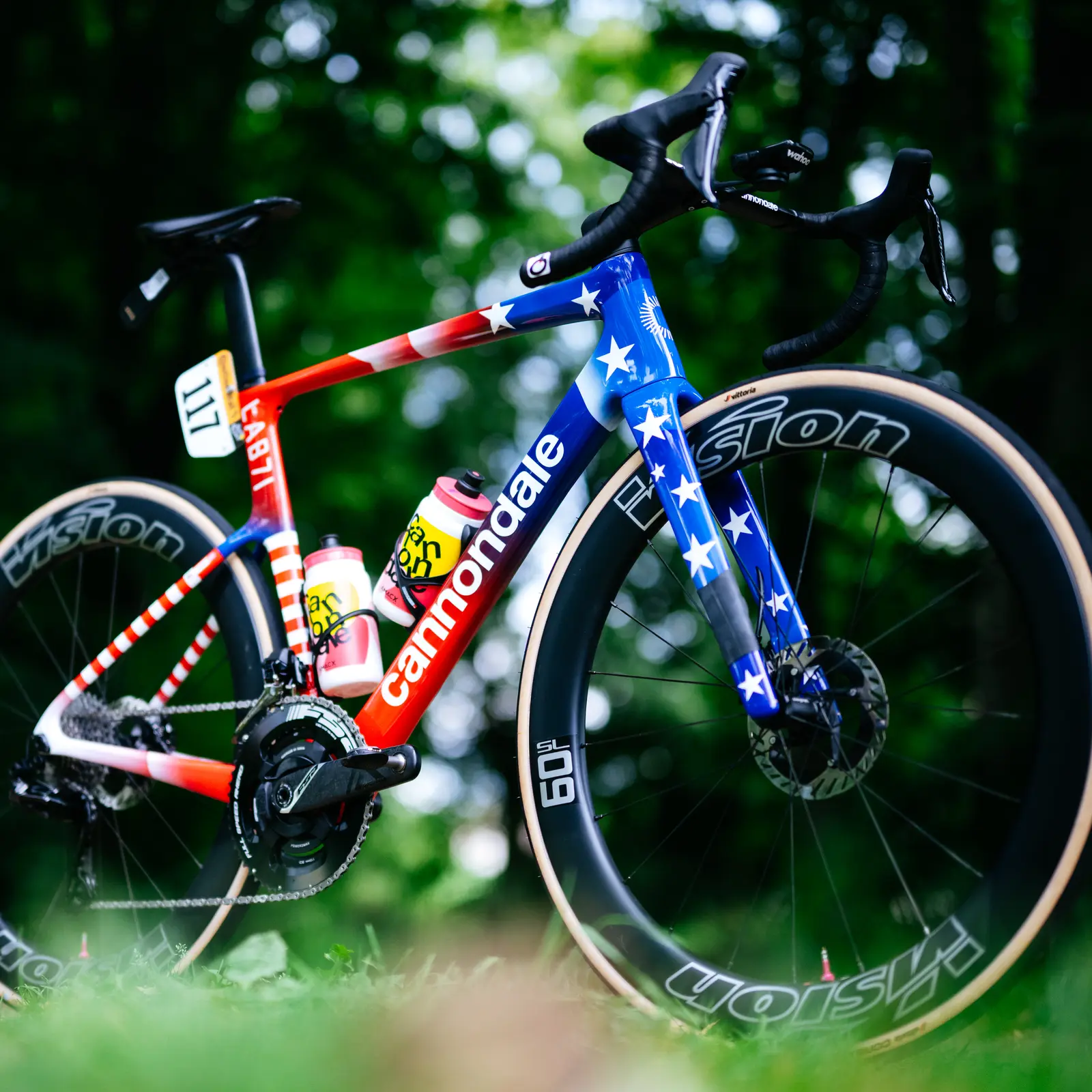

Was sagt ihr zur vierten Generation des Cannondale SuperSix?
