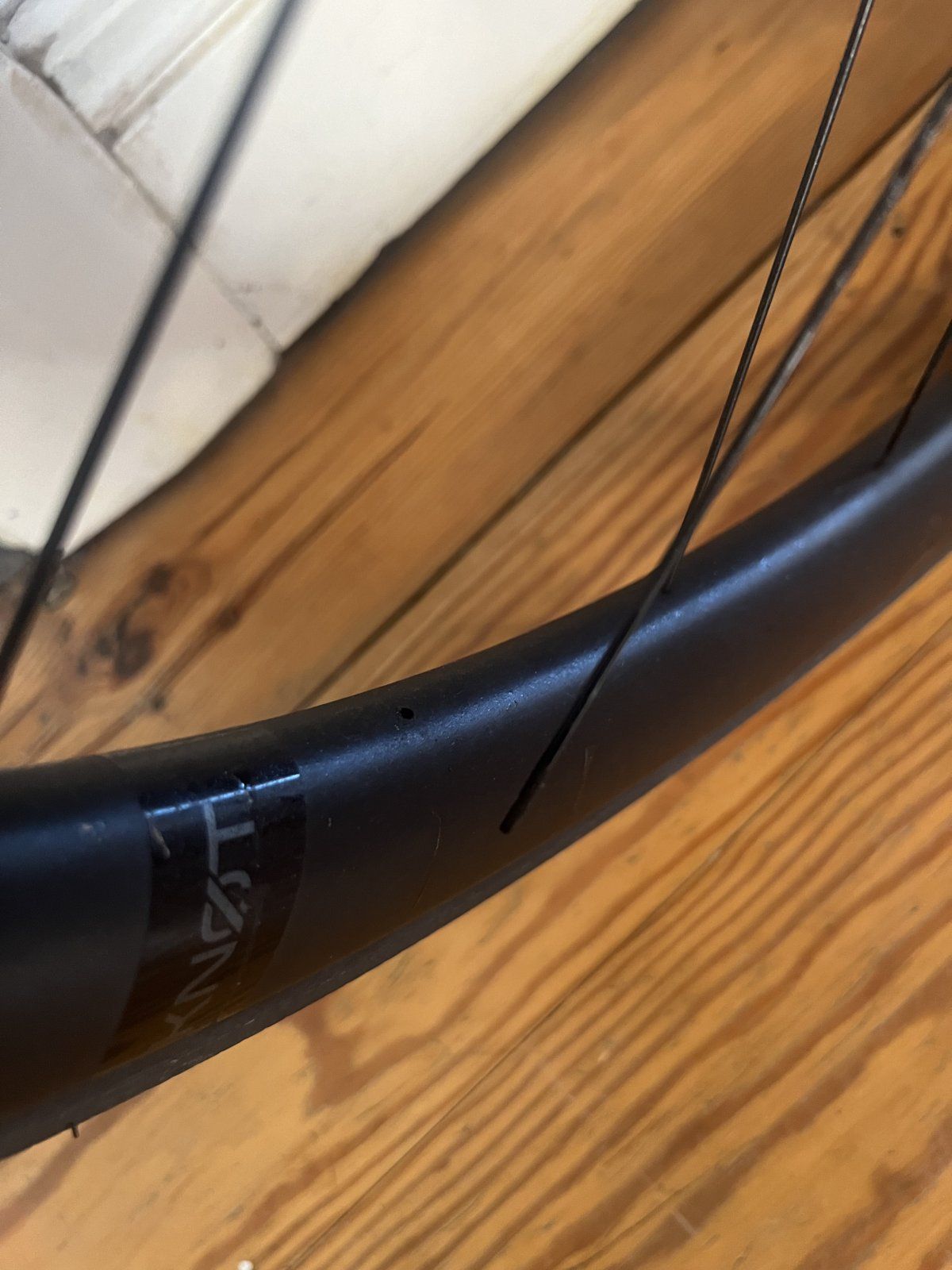

Am Wochenende ist mir eine Speiche gebrochen. Kann mir jemand sagen, ob und wie ich die selber repariert bekomme?
Die Speiche wird scheinbar im Inneren der Felge festgeschraubt, wie würde ich da rankommen?
Ich habe die Knot 45 Felgen, weiß jemand welche Speichen, da rauf kommen?
Ohne den Aufbau der Knot-Felgen zu kennen, wird das sehr wahrscheinlich ein halbwegs normaler Nippel sein, den man mit einem Werkzeug wie diesem spannt. Mantel, Schlauch, Felgenband raus.

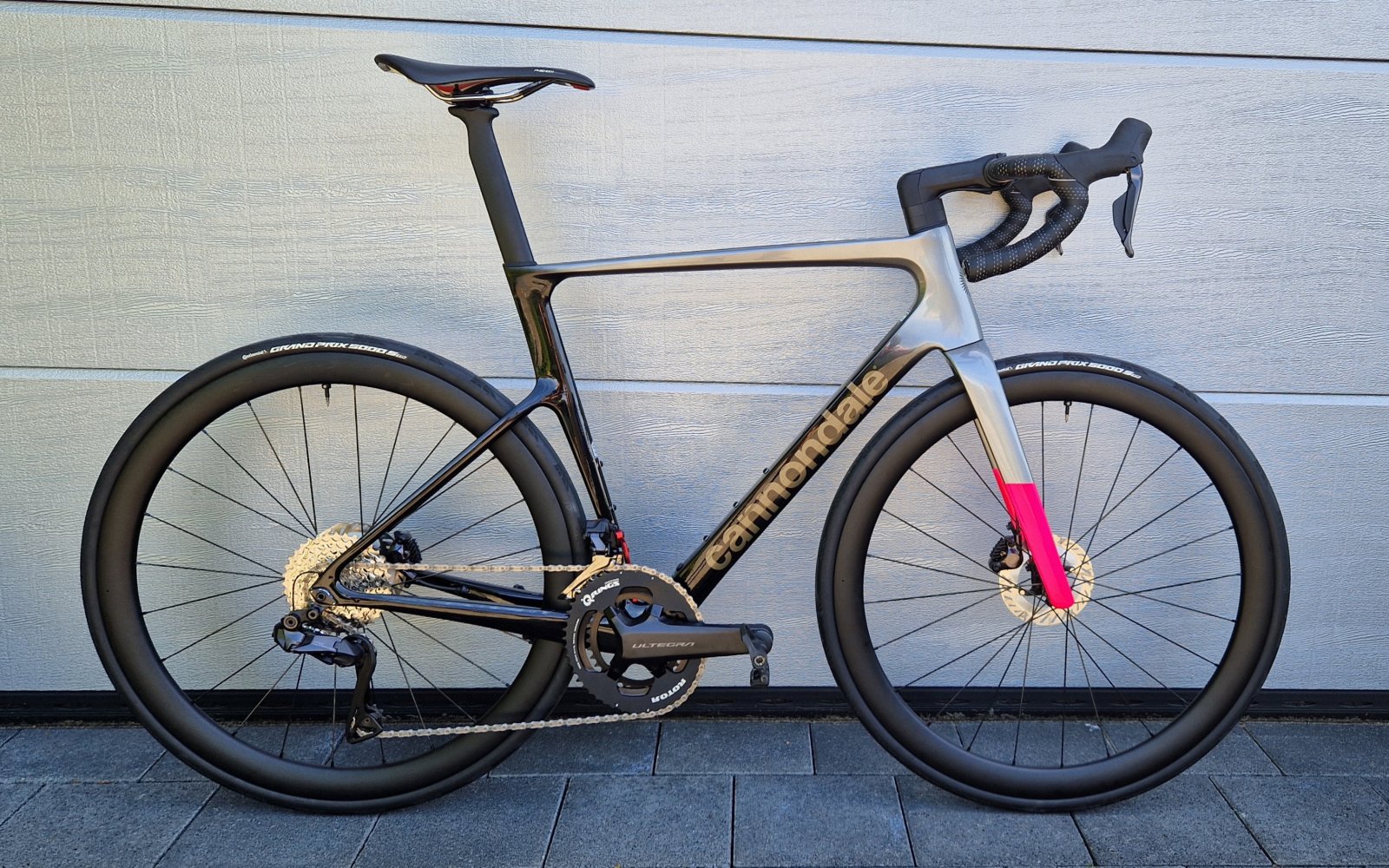

So hier mal mein Hi-Mod in 56, seit 3 Wochen im Einsatz, darunter eine Woche in den Savoyer Alpen. Die Teilebeschaffung war nervenaufreibend.
Einige Details werden noch ändern, aber im Grossen und Ganzen fertig. 7.4kg ohne Pedale, also kein wirkliches Leichtgewicht, aber ok. Schwer ist wohl die Gabel, Küchenwaage sagt 450g, während der Rahmen bei 825g anschlägt.
Fährt sich sehr gut, wenn auch ziemlich direkt und eher nervös, was ich aber so wollte. Kurve sehr ruhig, auch bei 60km/h. Die hier mal beschriebene Schwammigkeit kann ich nicht bestätigen, wiege aber auch nur 60kg und bin sehr geübter Abfahrer. Position exakt da wo ich sie haben wollte.
Edit: Gewicht der Gabel vor Kürzung.
Rahmengewicht finde ich voll ok. Die Gabel ist aber echt schwer. Das ginge tatsächlich besser.
Foto fehlt halt leider.
Edit: Foto da und sieht toll aus
Schön … welche Rahmengröße ist das und welche Sattelhöhe bei Schrittlänge? Thx
Ebenfalls 56er, 79cm Sitzhöhe bei 1.83.
Finde den Rahmen mit pink auch echt schick, insbesondere das Oberrohr ist bei den HiMod Rahmen echt gelungen.
Mein Rahmen hatte 815g, Gabel gekürzt mit 418g. Gesamtgewicht mit Pedalen und allem bei 7,5kg mit den eher schweren Zipp 404. Finde ich persönlich top, hab auch ordentlich Rabatt auf das Frameset bekommen.
