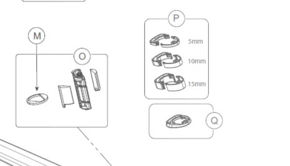

Hallo, ich habe vor kurzem einen schwarzen Supersix Rahmensatz gekauft von jemandem der ihn durch das Crash Replacement Programm erhalten hat.
Da ich die Info vergeblich gesucht habt:
Rahmengewicht Größe 58 beträgt inkl. Schaltauge: 1021g
Gabel ungekürzt: 461g
Leider waren nur wenige Kleinteile dabei. Daher wollte ich hier gerne fragen ob jemand einige Teile davon übrig hat die er mir vielleicht verkaufen würde.
Konkret suche ich:
  1. Headset Bearing Cover K28052 (P im Bild)
  2. Ein paar Conceal Spacer K28062 (Q im Bild)
  3. Ob ich die Conveal Spacer K28042 (M im Bild) brauche weiß ich nicht genau, das Handbuch sagt dazu leider garnix. Das Handbuch vom alten SuperSix sagt man bräuchte den Spacer nur wenn man runde Spacer verwenden will, ist das so korrekt?
4. DI2 Cover (Nr 3):
Besten Dank
Till
