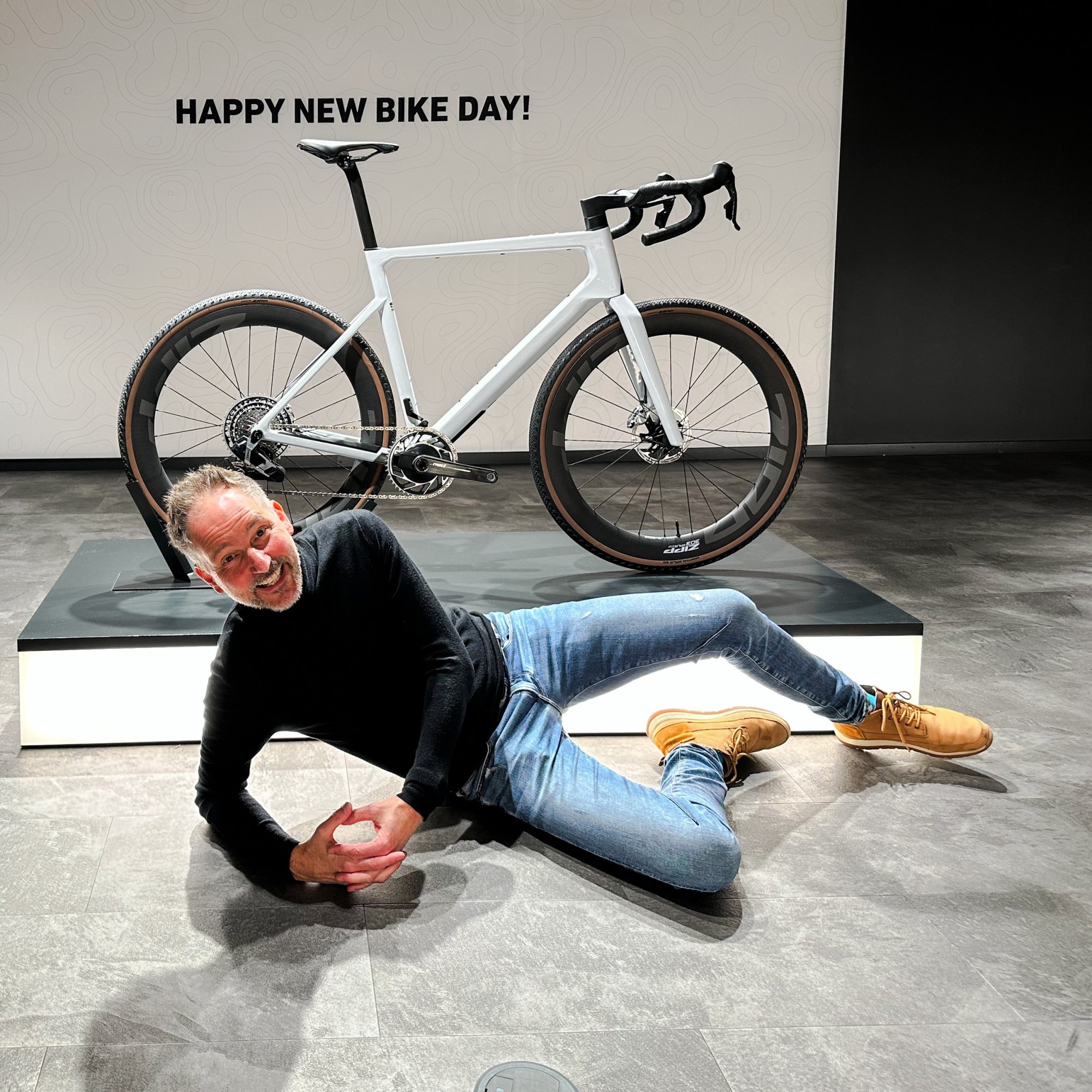

Moin,
ich war am 15.11. in der Biketown zwecks Abholens meines FF.
Zum Glück hat es keine Pedale, so dass es auch niemals dreckig werden wird, weil ich damit nicht fahren werde :D
Und damit stellt sich auch die Frage nach passenden Schutzblechen nicht 😂
Dumm nur, dass ich den Hobel auf Instagram in einem Beitrag von Rosebikes mit dem Zipp LRS gesehen habe und diesen spontan mit den passenden Reifen von Goodyear kaufen und montieren lassen musste 😇
Die Umrüstung auf Tubeless hat Rose direkt erledigt, ansonsten sind noch die Wireless Blips und der passende Vorbauhalter verbaut.
Moin,
Glückwunsch, geiles Teil! Welche Größe ist das und weißt du, auf welcher Sitzhöhe der Sattel auf dem Foto steht?
Dankeschön :)
Das ist Größe L. Die Sitzhöhe war nur grob eingestellt. Und ich Depp hatte die Pedale zu Hause vergessen :mad:
Ich bin 1,89 Meter groß. Das hilft dir natürlich auch nicht. Ich baue die Pedale dran und messe dann aus, welche Sitzhöhe es ist, wenn ich diese eingestellt habe.
Dankeschön :)
Gern. Größe L bräuchte ich auch. Wenn es keine Umstände macht, würde mich interessieren, wieviel Überhöhung du dann hast. Am besten an der Oberkante der Hoods gemessen
Mahlzeit... Sorry für die späte Rückmeldung, das Rad hängt immer noch an der Wand 🙈
Es sind aktuell knapp 8 cm bis zur Oberkante der Hoods. Ob das gut so ist, ist noch eine akademische Frage.
Ich gebe mein bestes quasi. Zurzeit warte ich noch auf andere Reifen...
