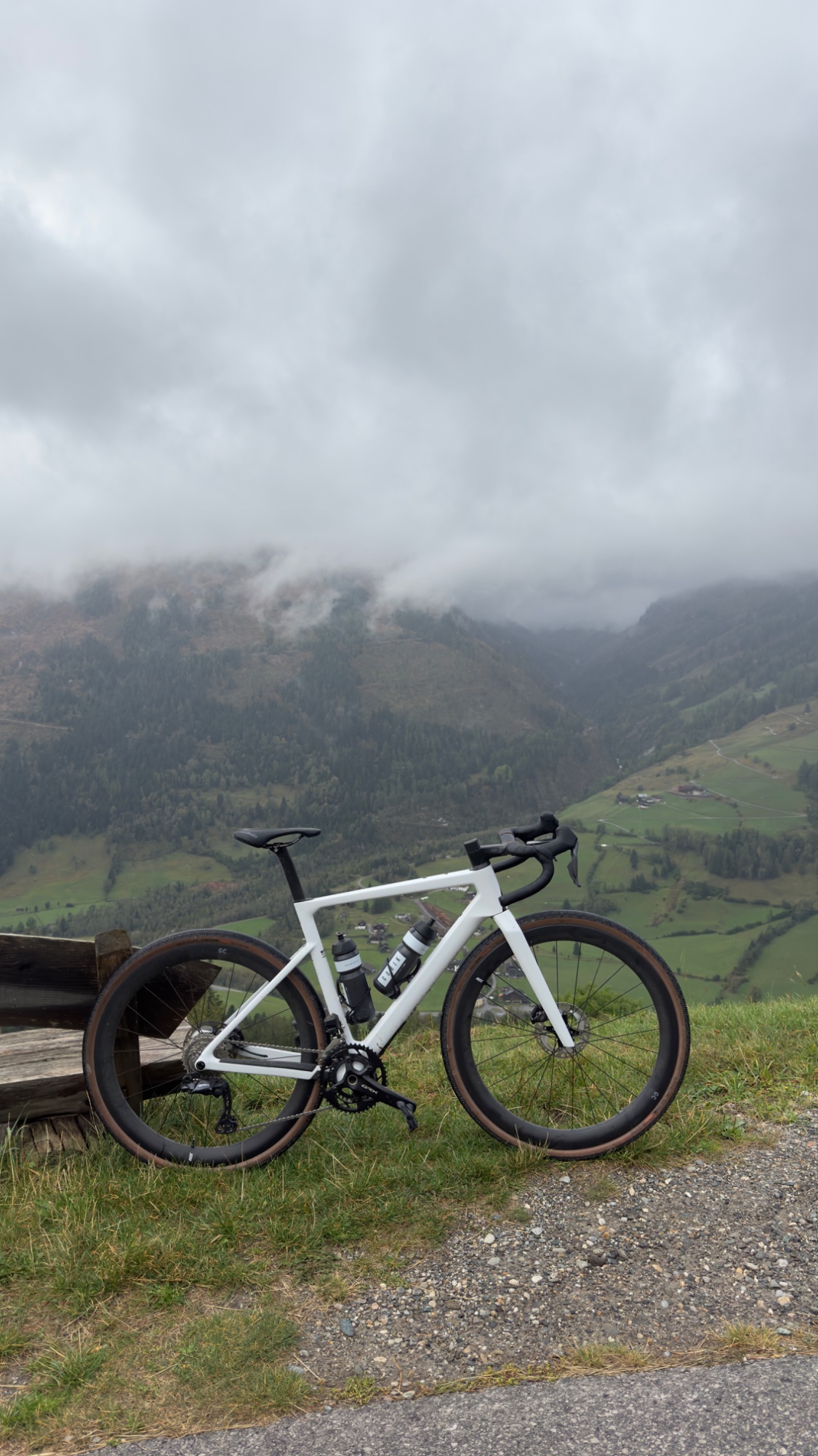

Da hier schon über Laufradsätze diskutiert wurde: Jetzt im Herbst fahr ich eher mit dem Gravel als wie mit dem Rennrad wenn viel nasses Laub... rumliegt und die Straßen und Radwege nass sind. Jedenfalls überlege ich mir für das Backroad FF noch einen zweiten leichten Laufradsatz mit 38er Pro One zuzulegen, für trockene Herbst und Frühlingstage und eventuell auch für die Rennen mit viel Straßenanteil. Ich hab beim Racing Circle gesehn dass die dort die Newmen Streem Vonoa verwenden sogar mit 38er Reifen aber soweit ich gelesen habe sollte der Laufradsatz nicht kompatibel sein für breite Reifen? Sprich die 38er?
Bei meinem Training heute mit viel Asphaltanteil (ca. 80%) wär ein zweiter LRS fürs Gravel perfekt, genau dafür wär ein 38er Pro One besser und schneller als der G-One RS.
Hätte jemand eine Empfehlung für einen leichten Carbon LRS für genau diesen Einsatzzweck?
Danke und lg
