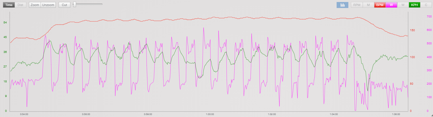

Ich mache das idR im Flachen und in der Belastung beschleunige ich dann natürlich und schalte zwischendrin zwei Gänge höher. Für das Trainingsziel hat das ja aber keine Auswirkung. Es geht nicht um die Simulation von Rennsituationen. Ich möchte damit einfach nur die Zeit bei maximaler Sauerstoffaufnahme maximieren. Als Kriterium dafür hat sich +90% Hfmax etabliert. Im Beispiel unten, bekomme ich aus 10min Intervalllänge mehr als 8min mit eben diesen +90%.
Ist zwar 15/15, die Idee ist aber die gleiche.

Ich habe Januar/Februar auch einige 13x30/15s (4 Sätze pro Einheit) gemacht. Belastung in den 30ern ca bei 108-110% der FTP (das dürfte individuell sehr variabel sein, ich habe ein recht hohes ftp/pVo2max Verhältnis, daher bei mir eher niedrig). Habe aber so über das 13er Intervall HR AVG von ca 90% der HR Max und Höchstwert bei ca 94% der HR Max am Ende. Kam mir hinsichtlich des Pulsniveaus effizienter vor als die 30/30, da steigt der Puls bei mir langsamer an.
