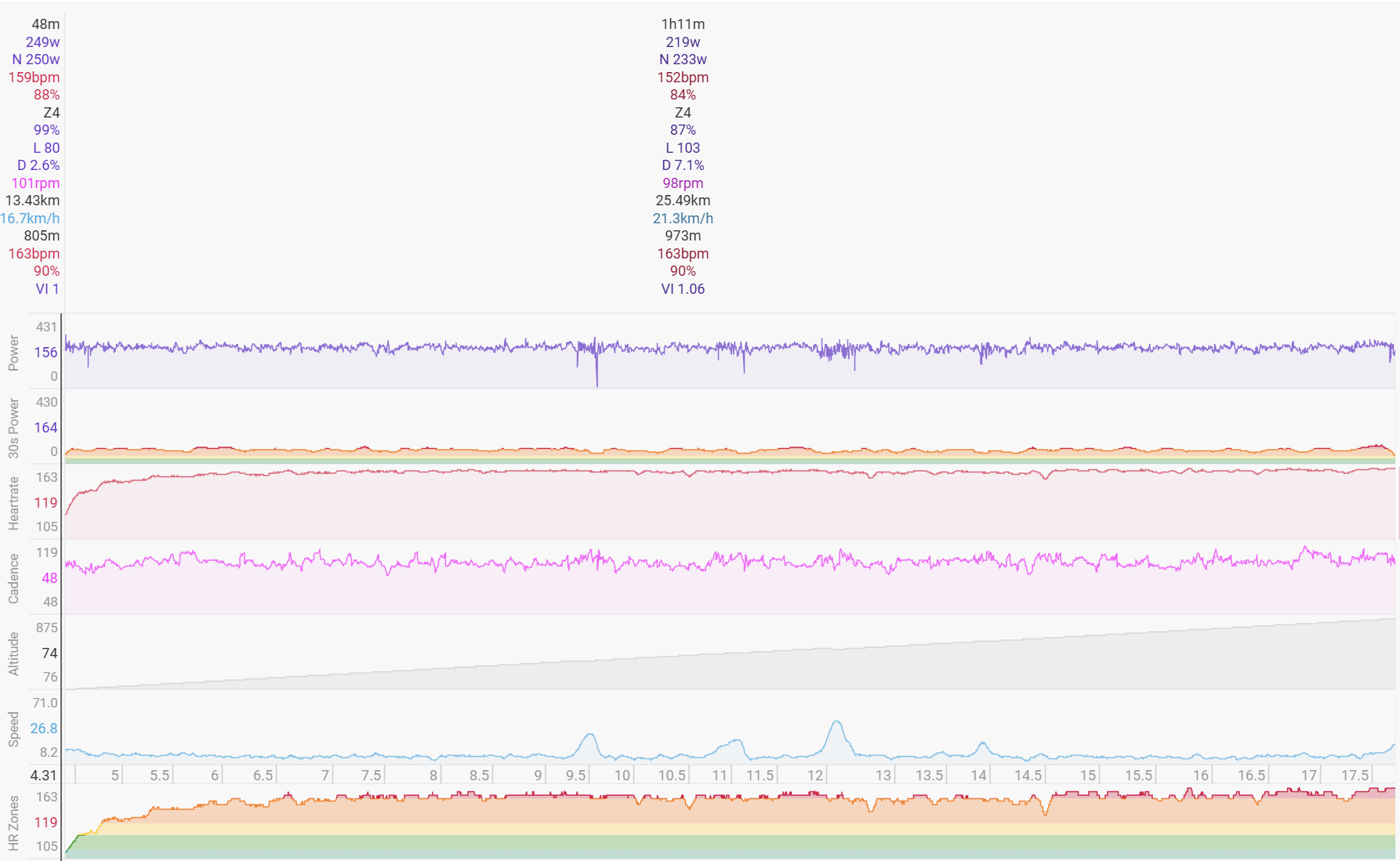

Ich bin heute das Rouvy Rennen als Test gefahren. Der Anstieg zum Puig Major bot sich sehr schön an die 1h Leistung zu testen. Ich hatte 250w avg als Ziel und bin nach 48 Minuten mit 249w avg am Gipfel angekommen. Die 12 Minuten mehr wären sicherlich auch noch drin gewesen.
