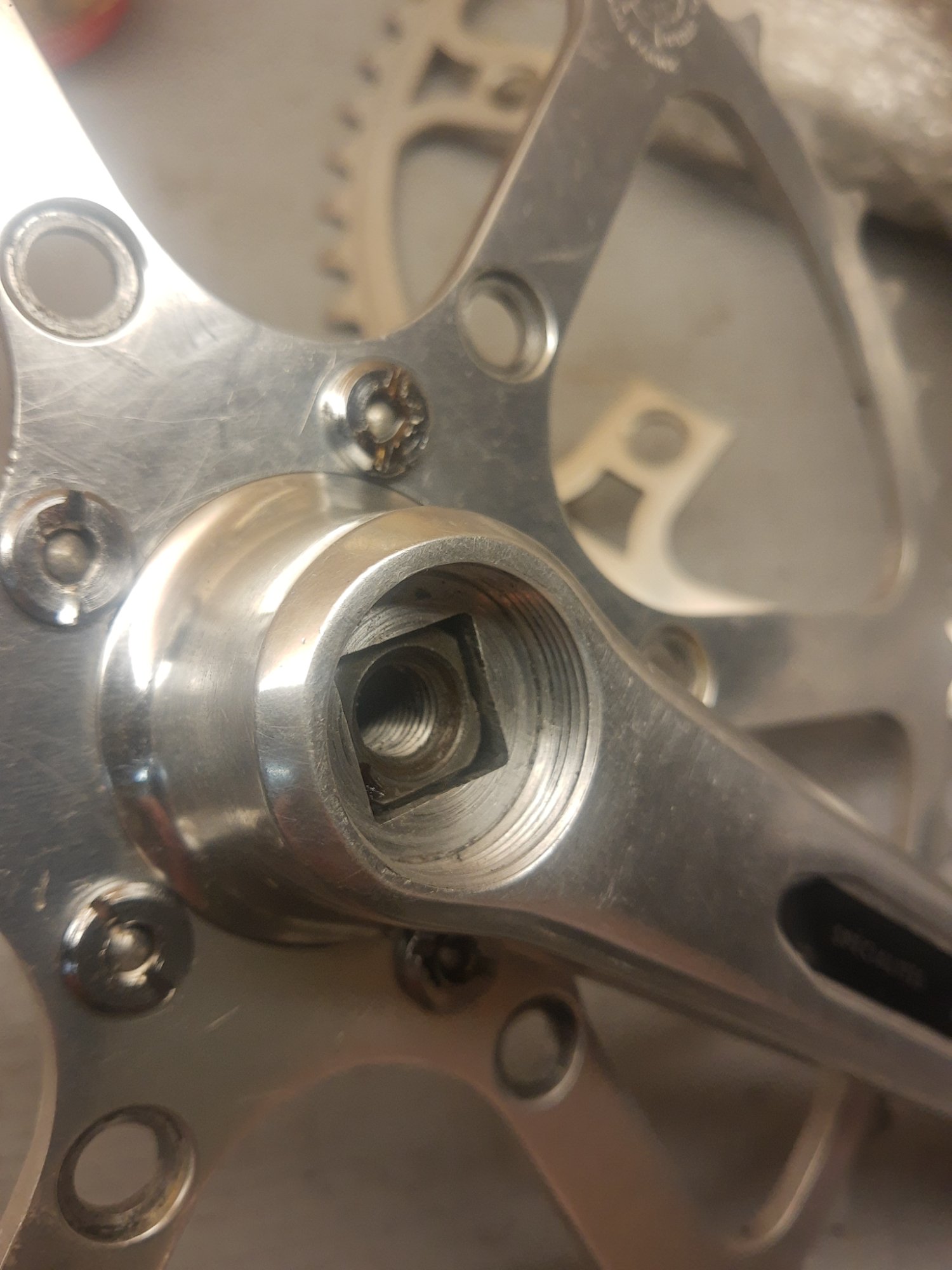

So, das Innenlager ist eröffnet.
120mm Stronglight war verbaut, was aber nicht mit der TA harmoniert. Die Kurbel rutscht viel zu weit auf den Vierkant.
Nadax funktioniert auch nicht, da zu kurz bzw. die Schrauben des großen KBs auf und an der rechten Lagerschale kratzen...

Ich vermute mal, ein passendes Tretlager für Deinen T.A. Kurbelsatz mit 185 mm Länge aufzutreiben, oder?!
Das bedeutet, die rechte Schale ist im Rahmen verblieben, so daß ich die Welle begutachten konnte (120mm Stronglight).
Ja, ich bin auf der Suche nach dem 114mm TA Innenlager für doch nur 180mm TA Kurbeln. Plane 48/36 2-Fach.

Es handelt sich doch um den roten Rahmen?!
Und der stammt doch aus Frankreich?!
Wenn Du beides mit "ja" bestätigen kannst, ist es doch ganz einfach:
Du benötigst ein T.A. Tretlager mit französischen Schalen und einer Welle mit 114,5 mm Länge (auf welcher die Zahl 344 eingeprägt ist).
