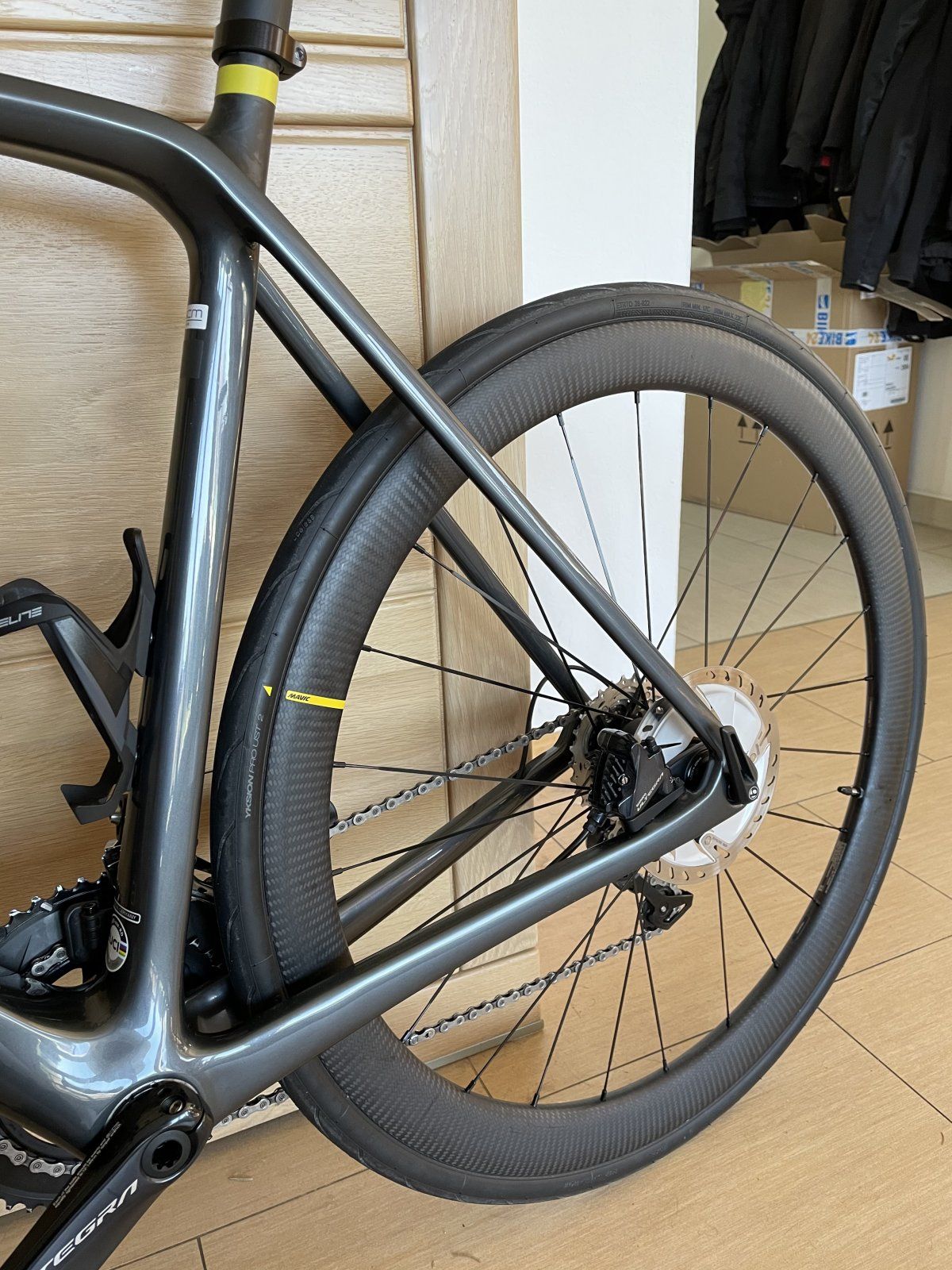

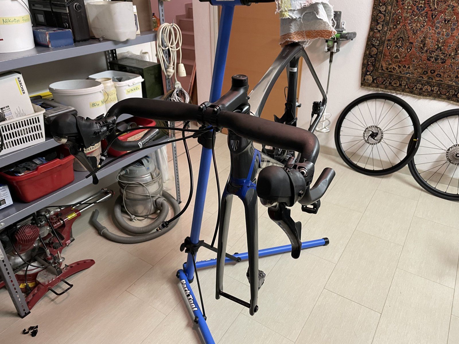

Update #1:

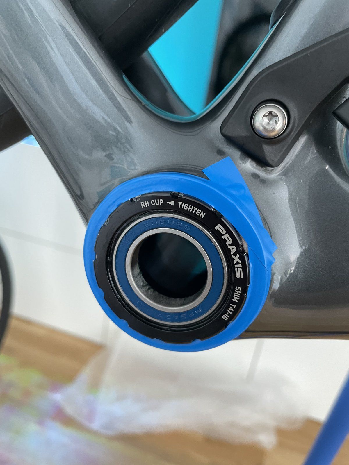

Tretlager einschrauben erwies sich als eher knackig ^^
T47 Schalen haben extrem kleine Flanken, mein Drehmomentschlüssel ist gebrochen ( intern ) und dabei bin ich abgerutscht 🙈
Zum Glück kein Schaden, nur eine minimale Schleifspur im Millimeterbereich.
Aber naja - gehört eben auch dazu dass mal was nicht glatt läuft. Mittlerweile sitzt die Schale, dank Abkleben auch ohne weitere Kratzer!
Bremsleitungen haben das neue Majig System, da tropft und saftelt nichts herum ( also quasi nichts 😂 )
Verlegung ohne Probleme!

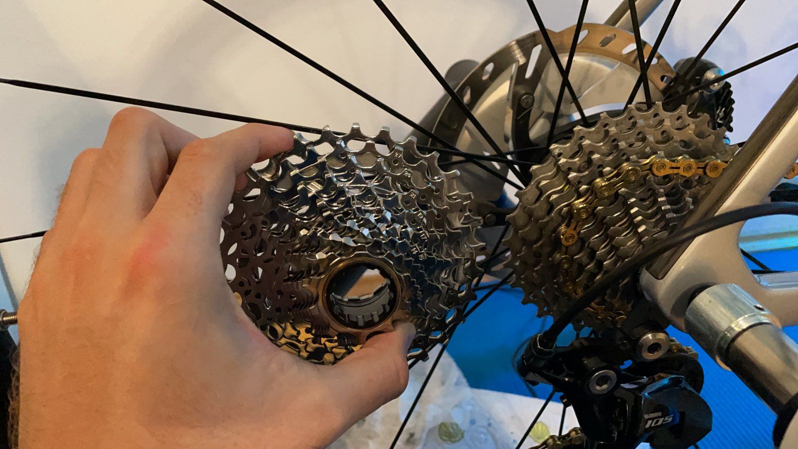

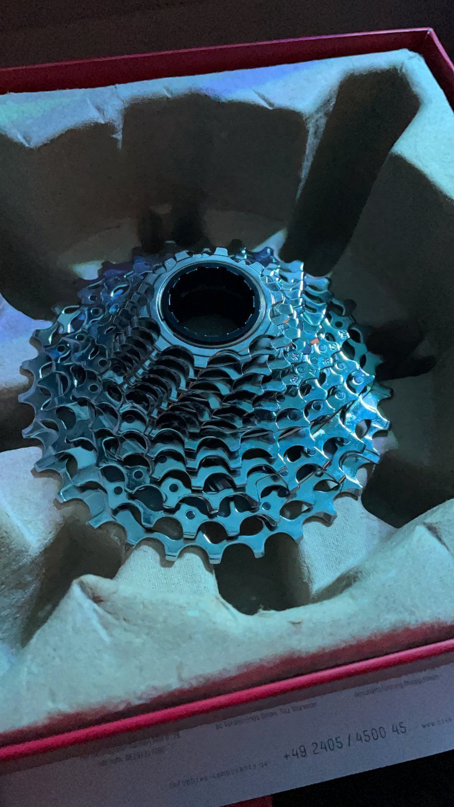

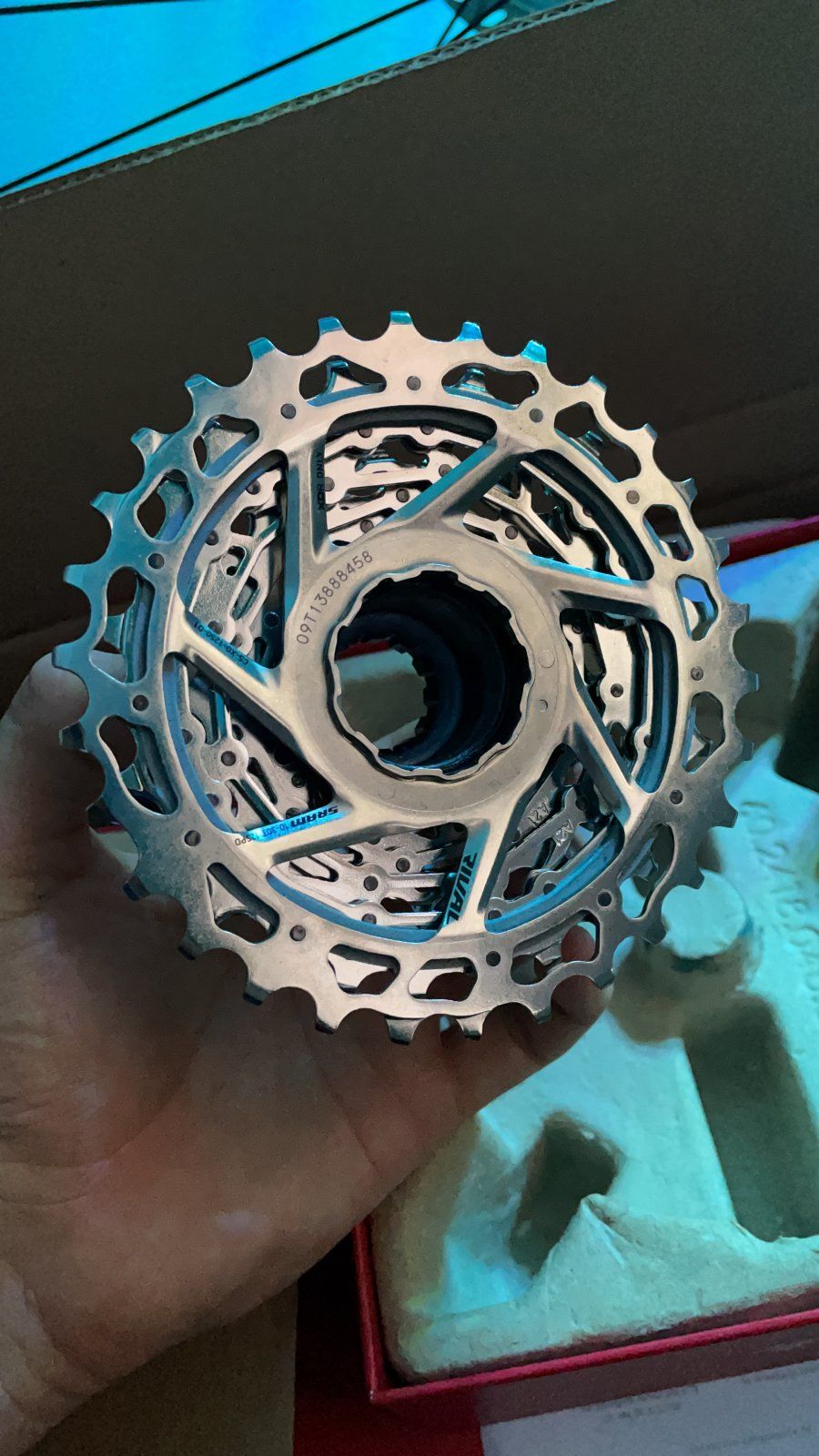

Da das meine erste SRAM XDR Kassette war staunte ich nicht schlecht wie fest man da drehen muss damit das Gewinde anfängt sich zu drehen 🥸
Dachte erst meine Kassette sei kaputt!!!! Aber nein… beherzt mit Kraft drehen bis das Gewinde greift und man sie festschrauben kann. Geht aber auch generell straffer als bei Shimano.
Sie sitzt jedenfalls super fest und passt so.

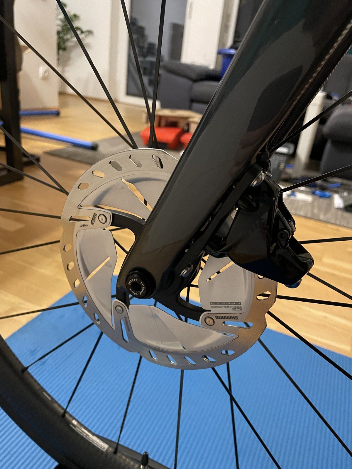

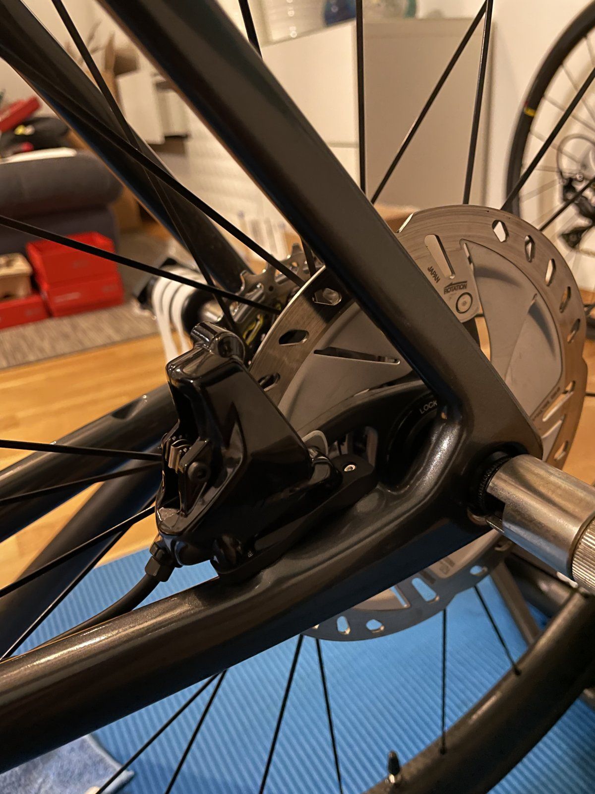

SRAM Rival AXS Etap Brakes with Shimano Rotos!!! works great 🙌🏻😁 :
…es schleift nicht bzw nur da wo mein Rotor einen Warb hat 🙈😅
Optisch gefällt es mir so jedenfalls richtig gut! Und bremsen tut die Bremse auch ^^
Der Spalt ist etwas kleiner als bei Shimano. Aber nicht wesentlich und eingebremst sieht dass dann auch wieder anders aus. Bin gespannt auf die erste harte Bergtour!

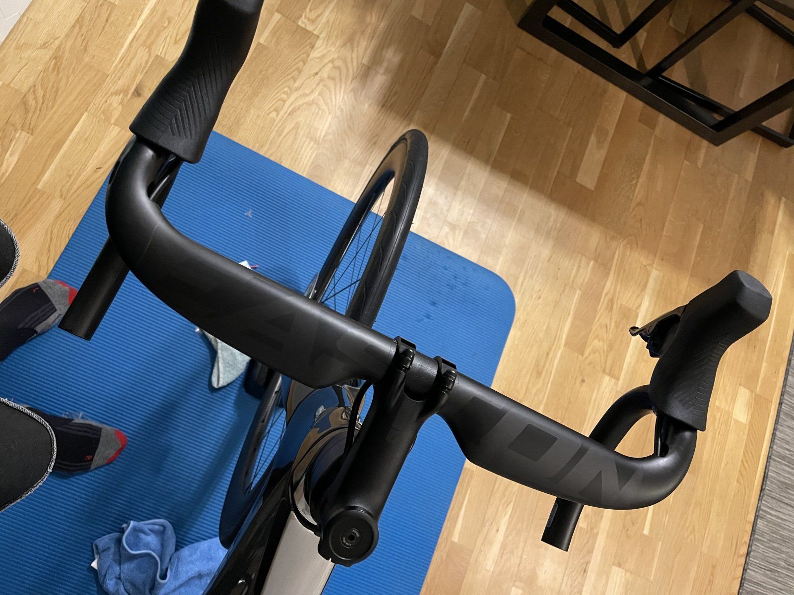

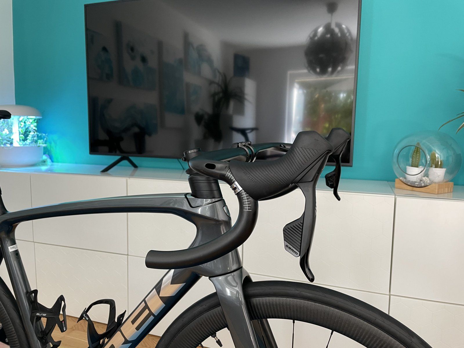

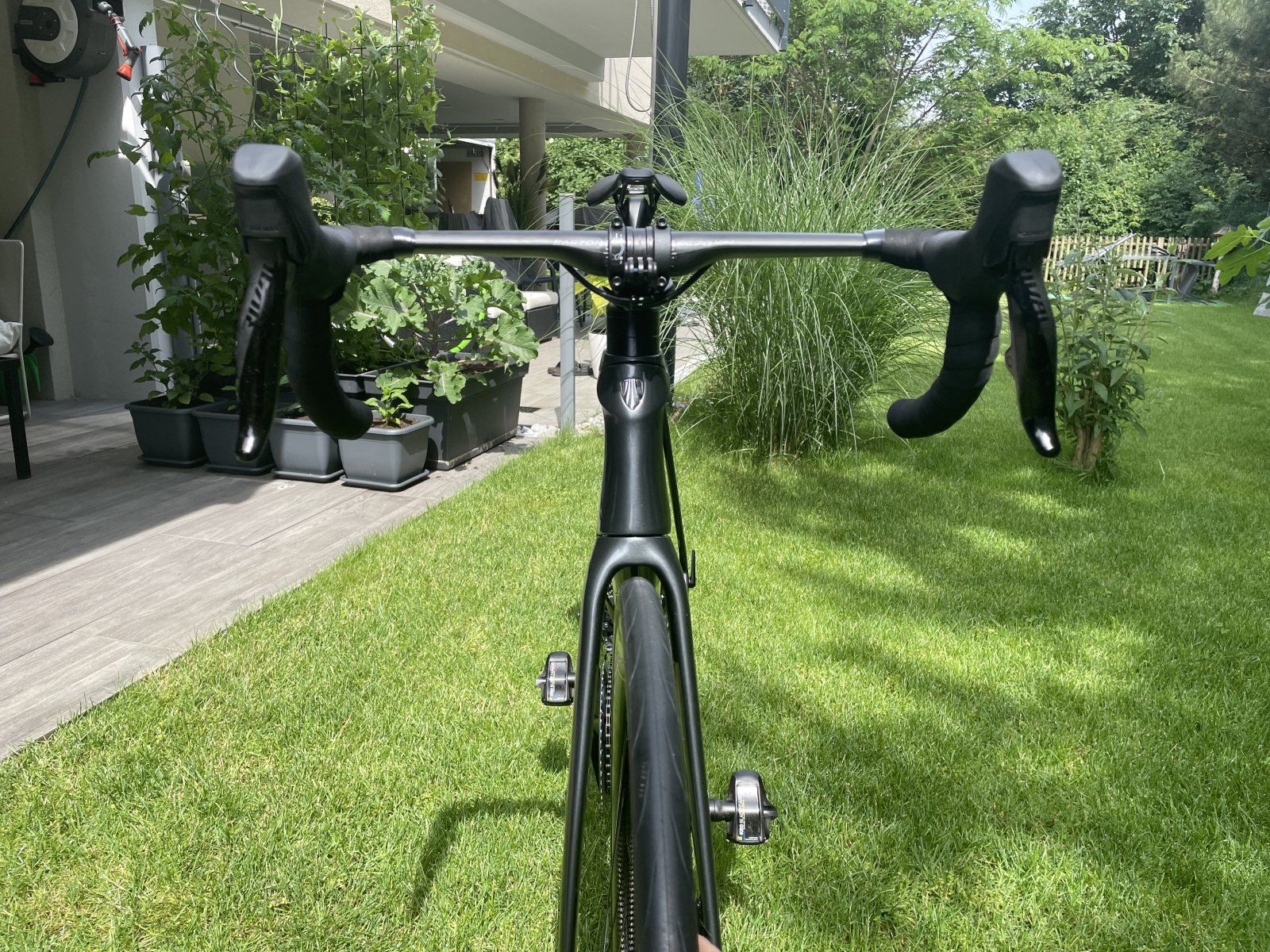

ad Lenker:
Easton EC70 Aero probiere ich jetzt mal aus.
Er macht aber ( gemessen an 180€ neu ) einen sehr wertigen Eindruck. Flügeldesign entspricht nahezu identisch dem Zipp SL-70. wir haben beide in der Gruppe und der Easton sieht schmaler aus - ist es aber side by side nicht! Da täuscht die Optik, auch auf Fotos 😅
Der EC70 ist übrigens sehr ähnlich geformt in den Drops wie mein SQLAB 312R. Natürlich nicht im Detail aber der Radius und Drop sind gleich, das freut mich da ich beide Lenker fahre! Macht das Wechseln leichter.

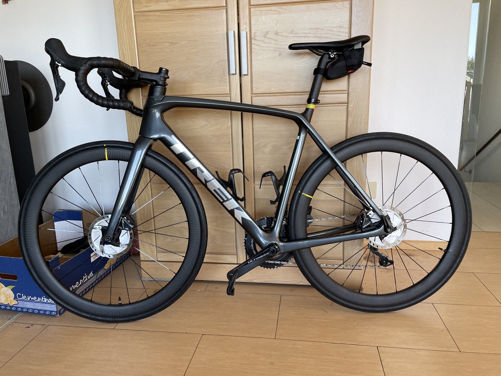

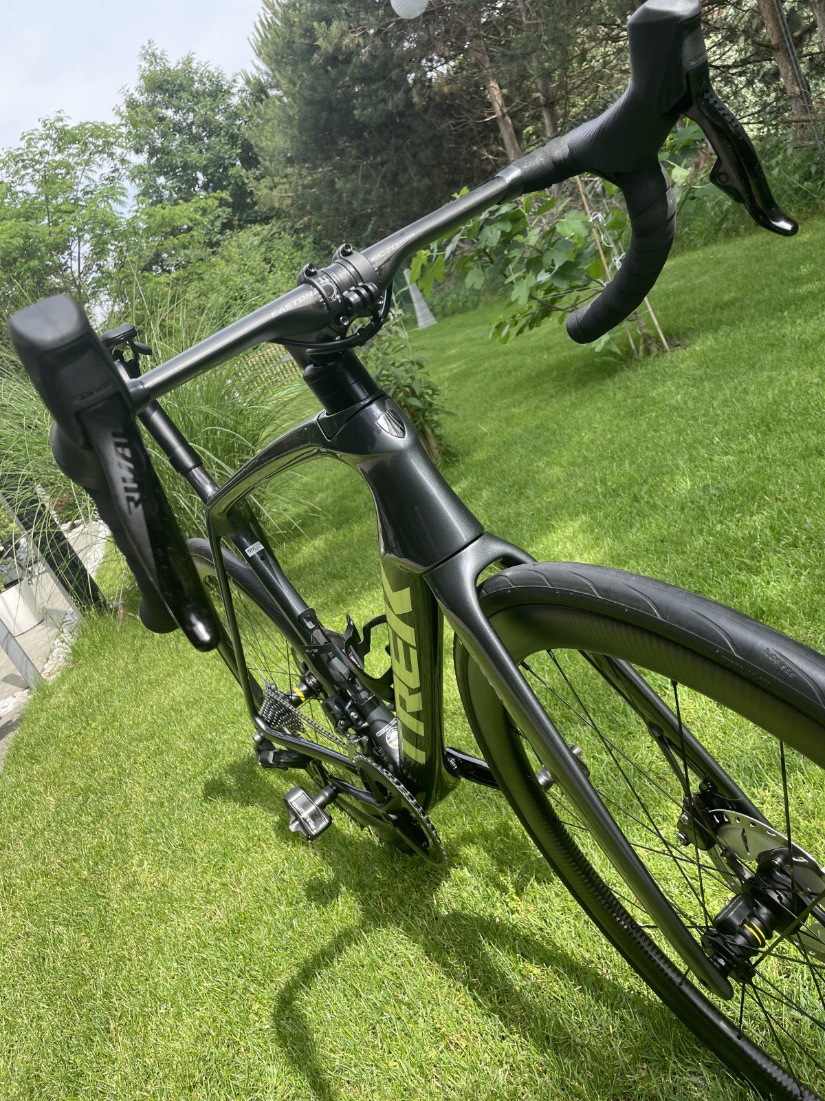

erste „gescheite“ Ausfahrt 😏🔥😍
Also soweit so gut!
Es schaltet und bremst wie es soll.

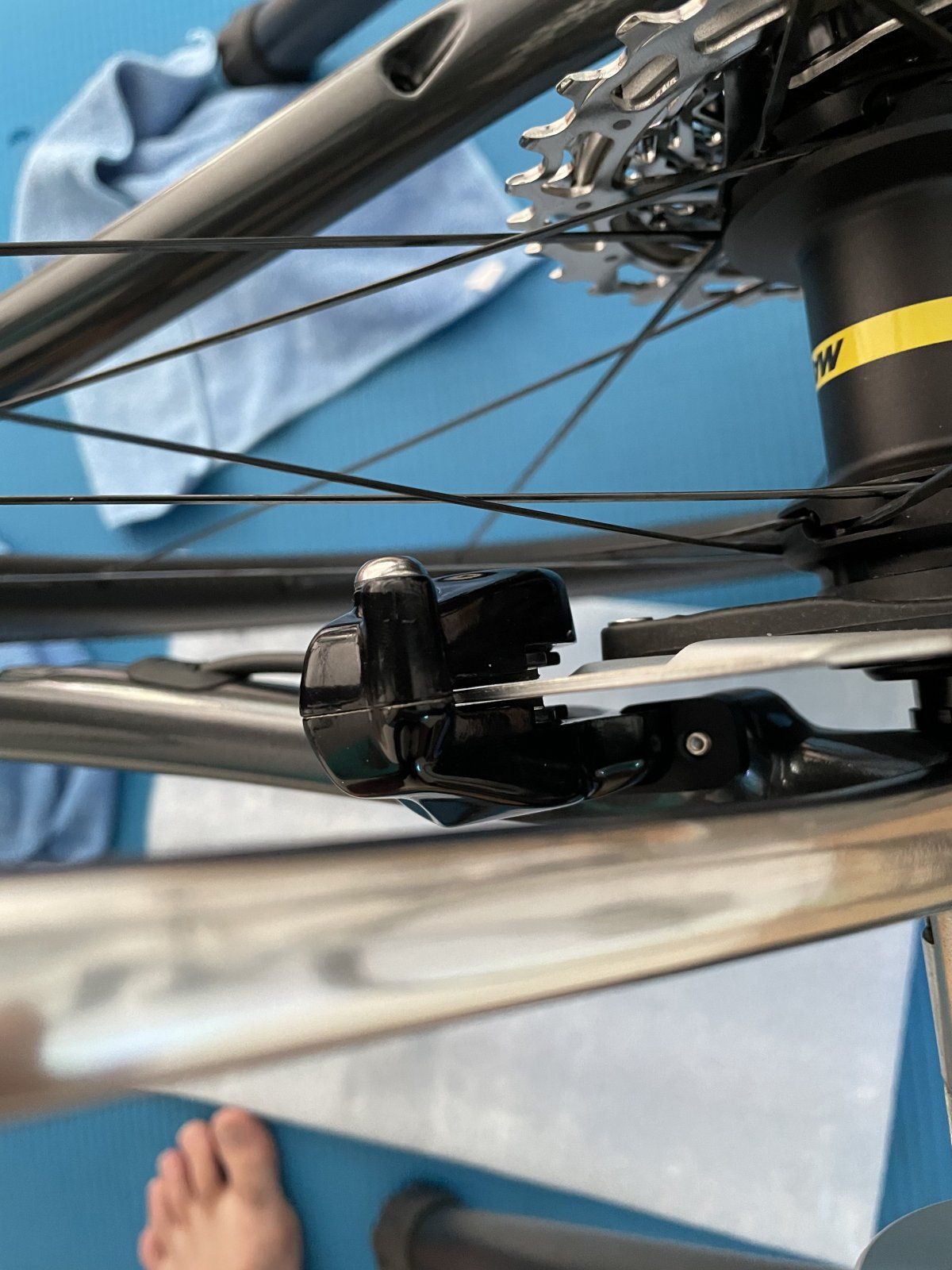

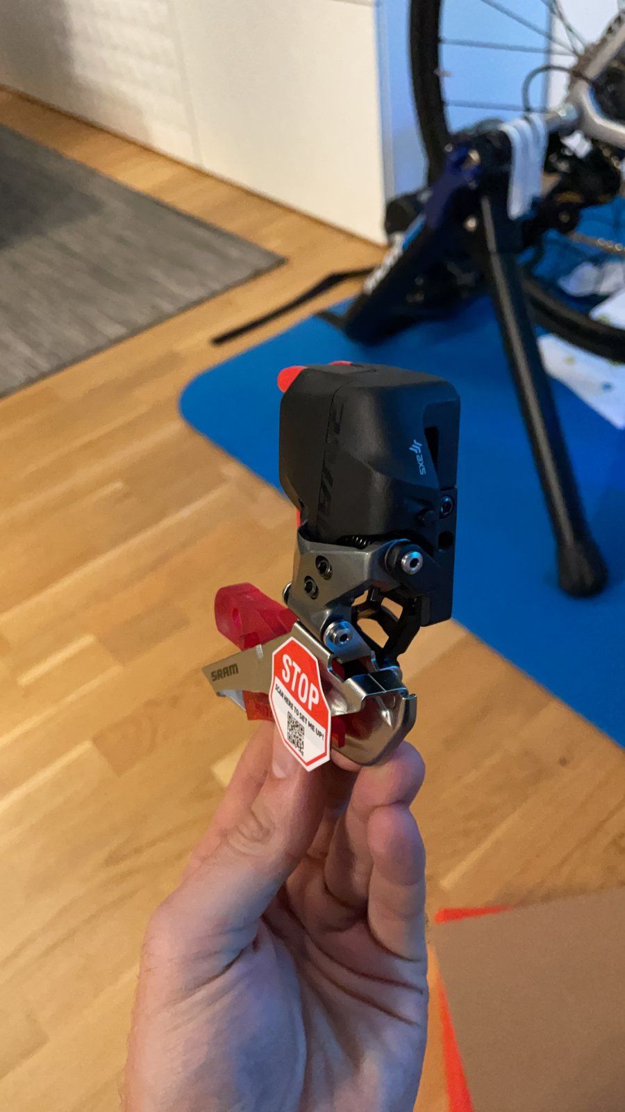

Erwartungsgemäß hat mir mein eigener Perfektismus ein Ei gelegt. Ich hab den Umwerfer frisch aus der Packung laut Anleitung an mein Rad gebaut. So hat auch alles funktioniert. Allerdings standen nicht beide Referenzlinien exakt über dem Kettenblatt.
Da mich sowas wurmt hab ich nach dem ersten Fahrten nochmals demontiert und versucht extrem genau auszurichten. Klappte auch! Nur dadurch provozierte ich auf der Walze ( sicher ist sicher ) einen Kettenabwurf nach außen.
Also wieder demontiert und mit der roten Montagehilfe und der High Limit Schraube möglichst auf „Anfang“ zurück. Jetzt steht er minimalst Schräg, also hinten bündig mit dem Kettenblatt, vorne eineinhalb Millimeter nach außen. So oder so = es schaltet gut und wirft weder innen noch außen ab.
Mir fehlt noch viel Erfahrung mit SRAM Umwerfer, bei Shimano wäre es einfach auf Grund der Erfahrung her die ich habe einfacher, aber es ist als System per se nicht besser oder schlechter. Man muss nur Erfahrung haben und dann flutscht es auch 😝🙌🏻
Hinten läuft die Rival auf Ultegra Level, vorne zumindest nicht wesentlich schlechter. Langsamer kann ich nicht bestätigen aber werde ich testen! Gefühlt ist aber bei Shimano an den Kettenblättern die Steighilfe besser/weicher. Bei der Rival ist der Vorgang nicht wirklich anders nur etwas lauter. Zumindest für mich. Ich fahre aktuell aber auch die SRAM Originalkette. Sobald möglich teste ich die neue KMC Gold 12x Kette wenn diese offiziell für SRAM Road freigegeben ist 😄😉
Vermutlich schaltet es sich damit auch wieder einen Tick anders.

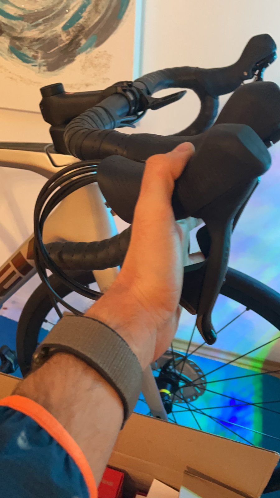

Ergonomie ist wesentlich besser für mich. Das kann man wohl nicht objektiv bewerten nur mir gefällt es sehr!
Schaltlogik ist Bombe 💣!

Lenker ist ebenfalls mega super!
Easton EC70 ist zwar mehr flexy als mein SQLAB 312R aber trotzdem nicht ungut weich. Soweit auch da alles super.

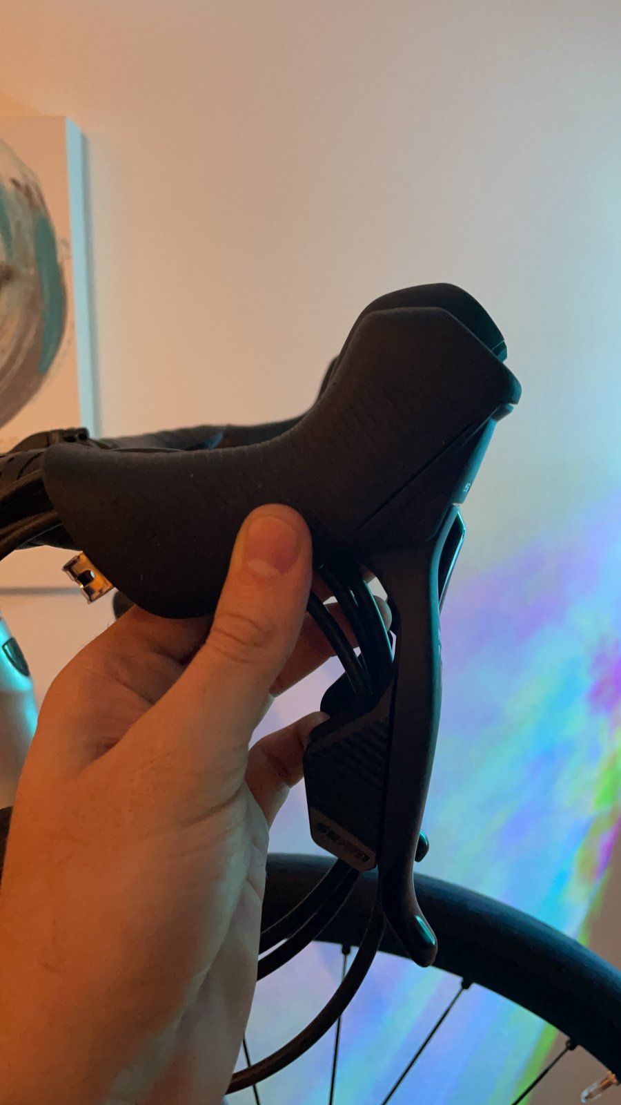

Das einzige was mich etwas nervt ist dass die Klemmschraube bei dem SRAM Hebeln fast nicht zu erreichen ist. Ich habe keine Ahnung wie ich da meinen Drehmomentschlüssel ansetzen soll. Einzige Lösung wird ein Bit mit gerundetem Kopf sein. Sonst fällt mir nichts ein. Ich konnte auch händisch nur mit einem gerundeten Imbus-Bit festziehen. Evtl kann mir hier jemand helfen 🤭😜

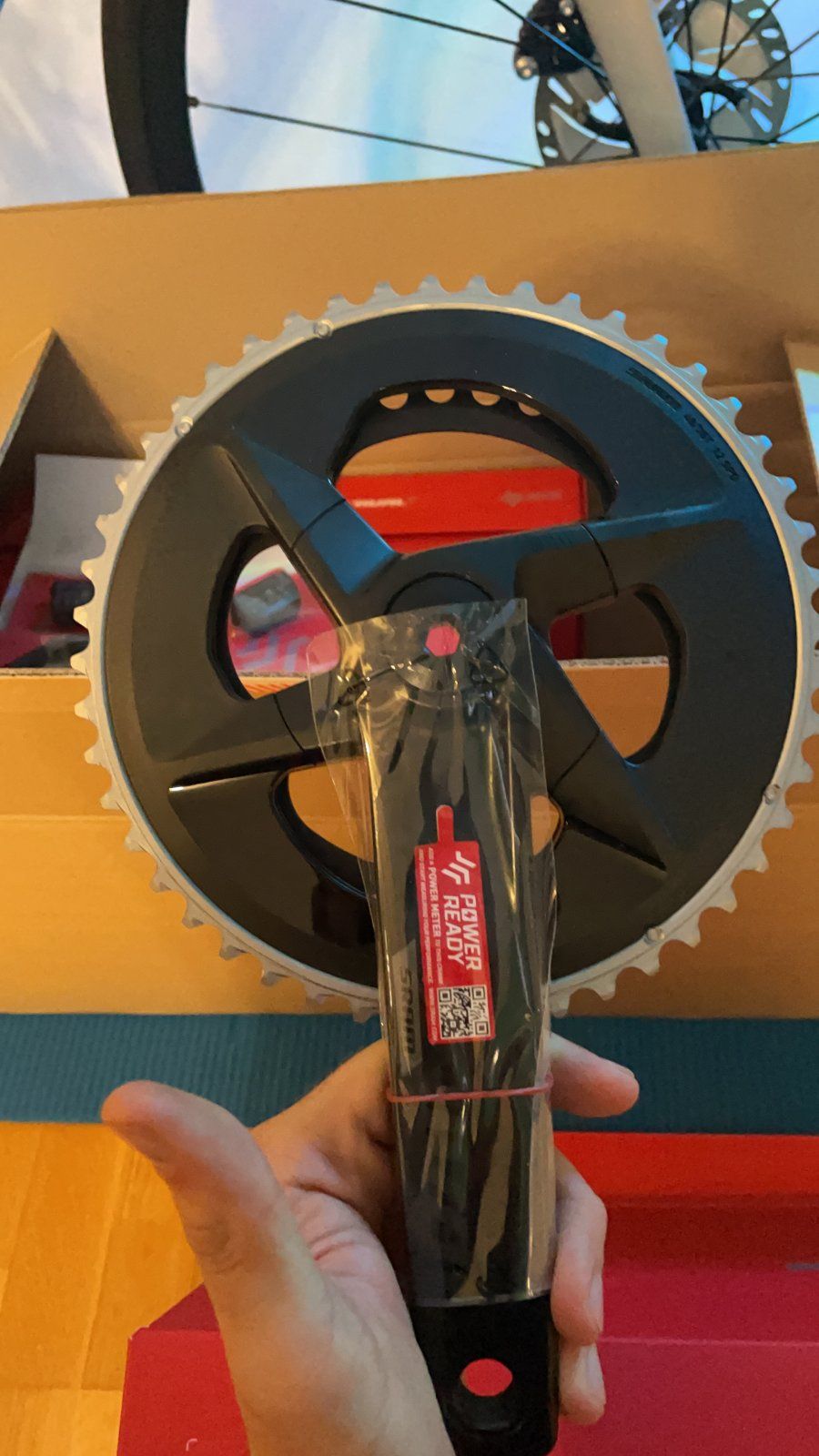

Die Kurbel ist eine Wucht!
Mega steif, also tatsächlich gleich wenn nicht steifer als die Ultegra. Selten auf Anhieb so happy mit einer Kurbelgarnitur!
Übersetzung fahre ich 35/48 auf 10-30.
Gangabstufungen sind spürbar weicher und sinnvoller als bei der 11fach Shimano 36/52 auf 11-30.
Ich hab zwar vorab recht viel mit Excel gerechnet aber Real-Life ist es dann doch noch mal etwas anderes wenn alles so klappt wie man erhofft hat 😅
