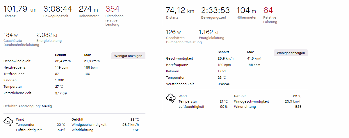

In Connect ist die komplette Stecke enthalten und wird angezeigt. Bei Strava kommt nur der erste Teil vor einer Pause oder Neueinschaltung.
Welches Datenformat übergeben wird, weiß ich leider nicht.
3. Selbst exportieren mache ich aus Connect Webversion.
Garmin bietet diese Versionen an:
TCX und GPX habe ich verwendet, beides funktioniert und liefert dann den vollständigen Track.
Strava bietet mehrere Möglichkeiten des Imports:
"Gerät" holt die Daten bei
Garmin Connect und ist wieder unvollständig.
Über "Datei" lässt sich dann der vollständige Track importieren.
