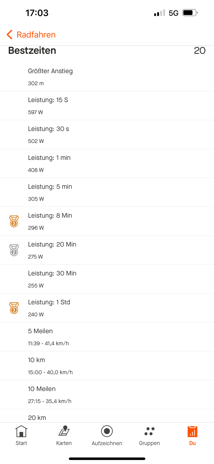

Das Strava bei Fahrten Teile weglässt, sei es Anfang und Ende, habe ich schon seit Jahren.
Der Support war da bisher nie hilfreich.

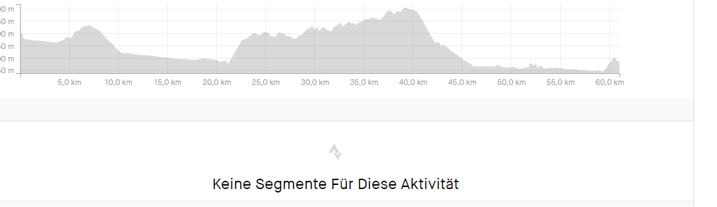

Das passiert sogar bei auf Zwift gefahrenen Strecken; zwar nicht so start ausgeprägt, aber dennoch sichtbar:
es ist, wie von @Lone Rider beschrieben: brutto- und nettozeit wird vertauscht, d.h. die pausensumme am ursprungsfile wird bei strava am ende einfach abgezogen und als neue gesamtdauer angegeben.
@Don Sebastiano Kleine Distanzunterschiede hatte ich früher auch. Das lag daran, dass Strava die GPS Distanz noch mal neu berechnet hat. Seit ca. 2Jahren gilt aber die im .fit File stehende Distanz vom Speed Sensor. Seitdem passt es und ich hatte nie Probleme.
Das es bei Zwift nicht passt, könnte daran liegen, dass man dort trotz beendeter Aktivität noch irgendwie "ausrollt". Meine Aktivitäten sind im Feed auch manchmal 200-300m länger als in der Zusammenfassung direkt nach dem Beenden.
