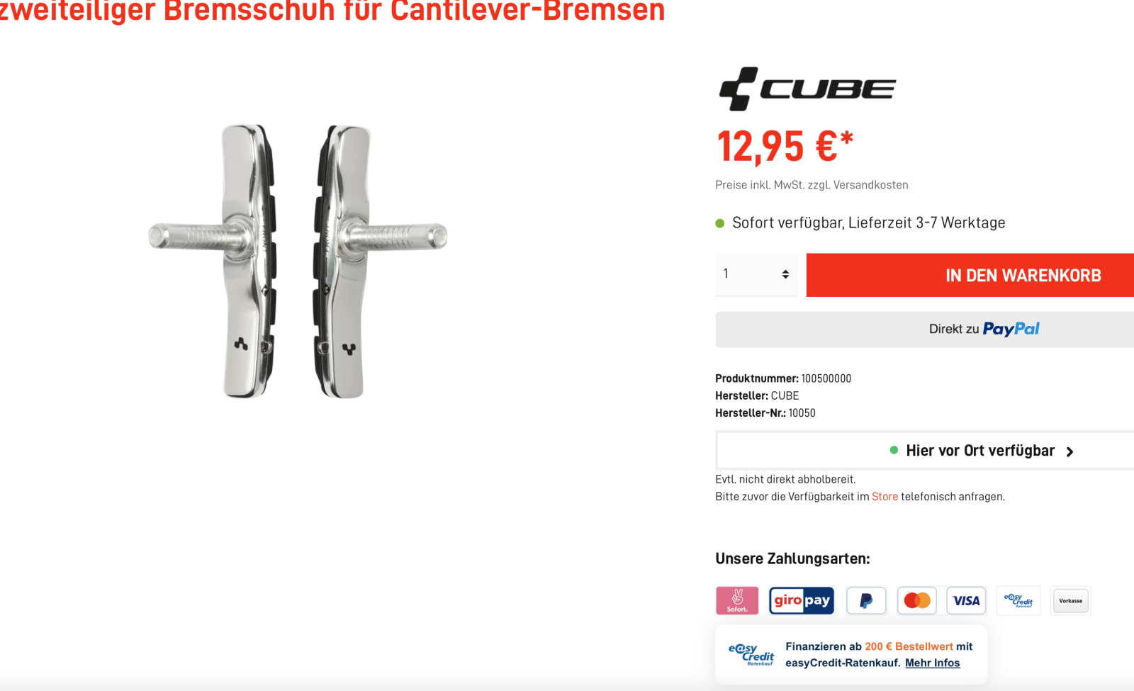

Diese langen Bremsschuhe sind leider ziemlich Standard geworden, obwohl sie immer an der Gabel hängenbleiben und somit nicht genügend Platz zum Radeinbau lassen.Ich werde hier noch irre mit den Bremsklötzen.
Da drängt sich mir jetzt die folgende Frage auf: Größtenteils finde ich nur lange Bremsschuhe, wie zum Beispiel von Cube hier:
Wie werden diese denn verbaut. Die scheinen ja nicht vorne und hinten zu haben. Wenn ich die lange Seite allerdings vorne oder hinten in Richtung der Gabel/ der Sitzstreben verbauen müsste, dann würden diese ja zwangsläufig kollidieren. Oder sind die Klötze da anders gesichert und ich verbaue die lange Seite immer in die Richtung, die vom Rohr wegzeigt?

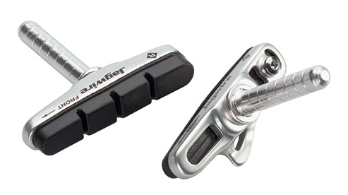

Bester Tipp!Die Bezuxlage dieser Teile ist schrierig geworden, aber es gibt noch Jagwire Cross Pro, bei denen Bremsbeläge von Straßenbrensen, wie sie bei Shimano üblich sind, passen (z.B. R55C3):

Gingen die Schuhe, die ich im oberen Beitrag von Sella Berolinum verlinkt haben? Danke für deine Erklärung, mit so einer einfachen Auflösung hätte ich nach meiner frustrierenden Rechereche heute morgen gar nicht mehr gerechnet.So löppt dat ...
Brauchst nur Schuhe dafür, die sich an Cantis befestigen lassen.
Das hatte ich verstanden, dennoch vielen Dank, dass du das klargestellt hast. Ich war etwas verwirrt heute morgen, vor allem auf Grund der etwas unklaren Benennungen der Teile von Kool-Stop.Nicht, dass ich jetzt mehr Verwirrung gestiftet habe.

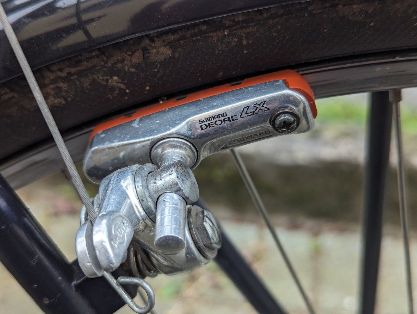

Damit:
geht das so.
Das hier:
ist wieder anderer Schnack. Auch gut, aber anders.

Die Bezuxlage dieser Teile ist schwierig geworden, aber es gibt noch Jagwire Cross Pro, bei denen Bremsbeläge von Straßenbrensen, wie sie bei Shimano üblich sind, passen (z.B. R55C3):
Ich würde die Jagwire kaufen, die Bo vorgeschlagen hat. Dann passen normale Shimanoklötze bzw. Baugleiche und Nix ist zu lang.Gingen die Schuhe, die ich im oberen Beitrag von Sella Berolinum verlinkt haben? Danke für deine Erklärung, mit so einer einfachen Auflösung hätte ich nach meiner frustrierenden Rechereche heute morgen gar nicht mehr gerechnet.![]()
