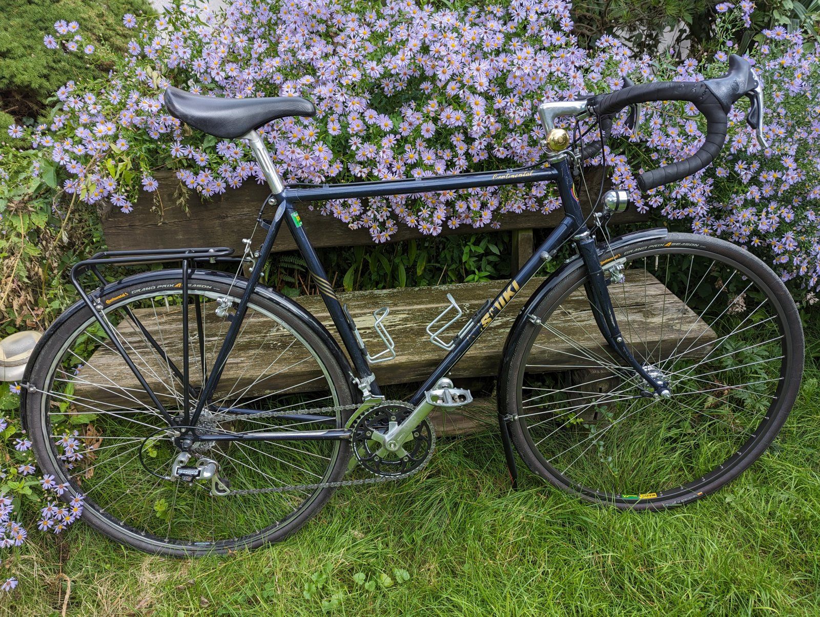

Nun werkelt die Kombi hier. Bin sehr zufrieden.
In diesem Jahr mein Rad mit den meisten Kilometern. Mit deutlichem Abstand.
