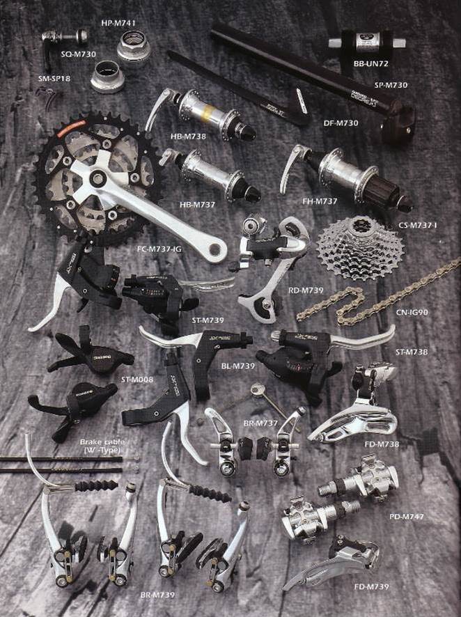

Hast du schon ein Schaltwerk? Deore XT M739 ist das glaube ich
Welches ist das Deore XT M739?
die Gruppe (im Mix mit XTR) hatte ich an meinem MTB... in den 90ern ;-) und ich habe damals alles behalten, wenn es ein Upgrate gab (hat sich ja kaum geändert seit 25 Jahren ;) ) Ich kann mal bei meinen Eltern nachsehen ob die XT Teile noch da sind ... glaube aber die haben leider alles entsorgt. Das Schaltwerk hatte ich in mittlerer Länge.
ich glaube 32 konnte die Gruppe hinten... aber wozu brauchst du dass? Habt ihr hart Anstiege?
