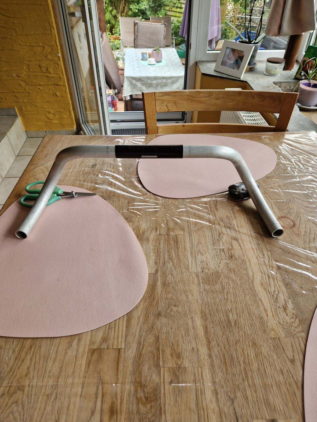

Ich suche einen Lenker dieser Form hier: Anhang anzeigen 1341292
Hersteller und Farbe sind mir völlig egal, allerdings sollte er nach Möglichkeit günstig sein. Gibt es diese Lenker auch mit Sicken, um die Züge darin zu verlegen?
Ich freue mich über eure Mithilfe.
Viele Grüße
So einen ähnlichen habe ich, kann ich gerne mal vermessen.

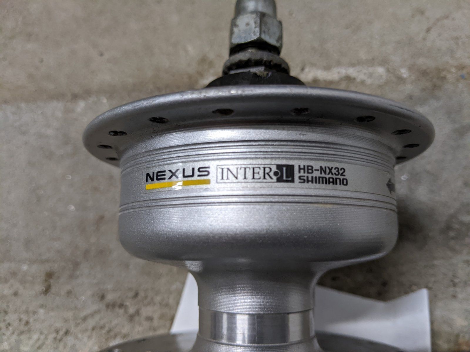

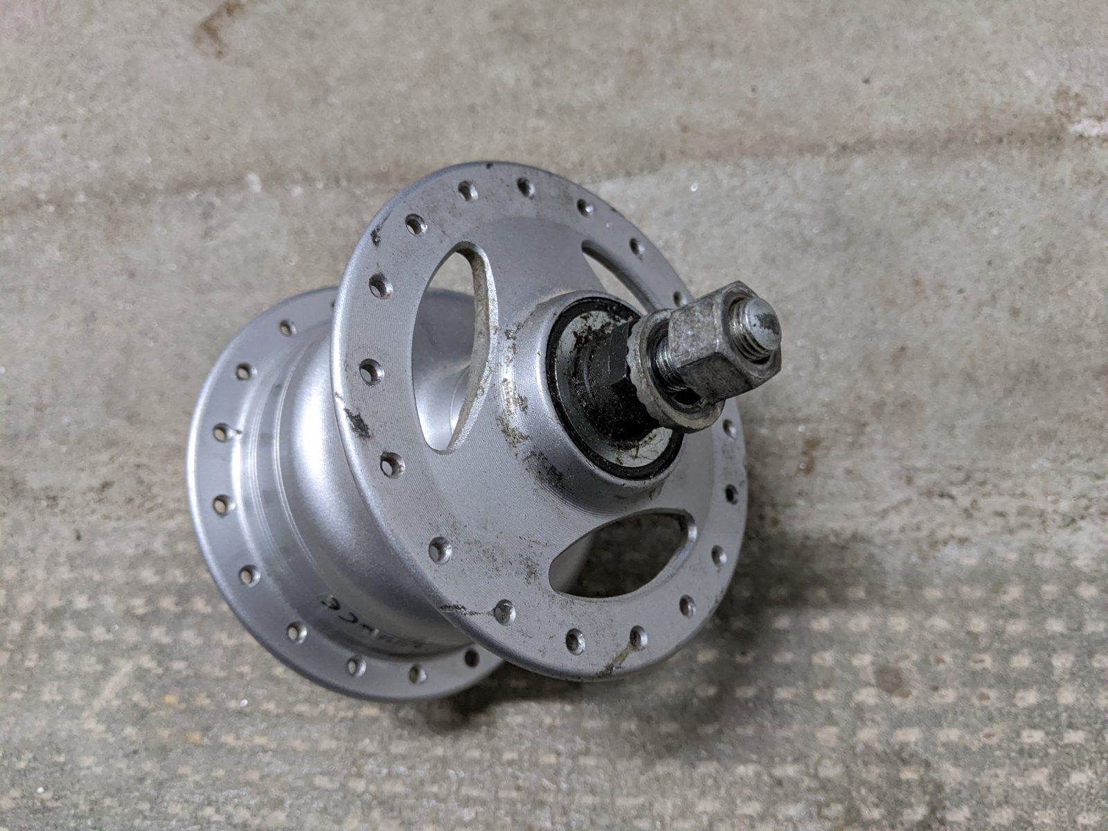

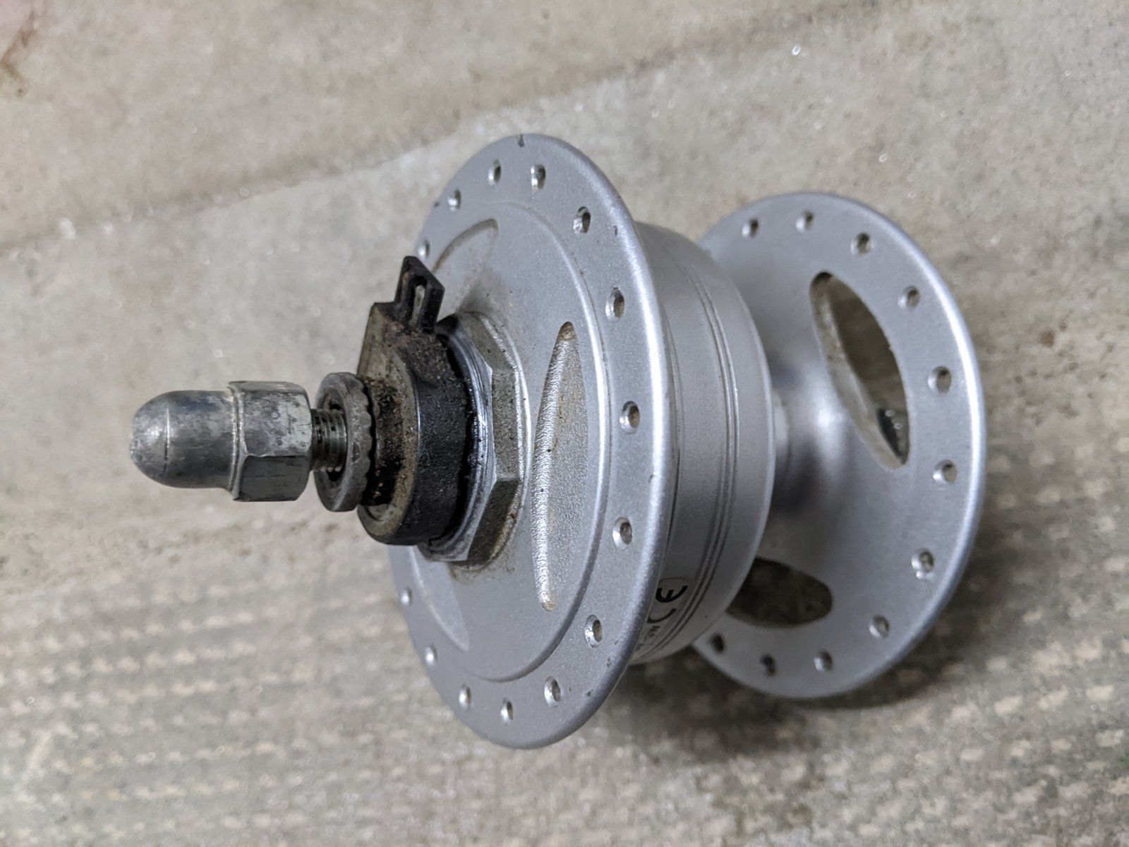

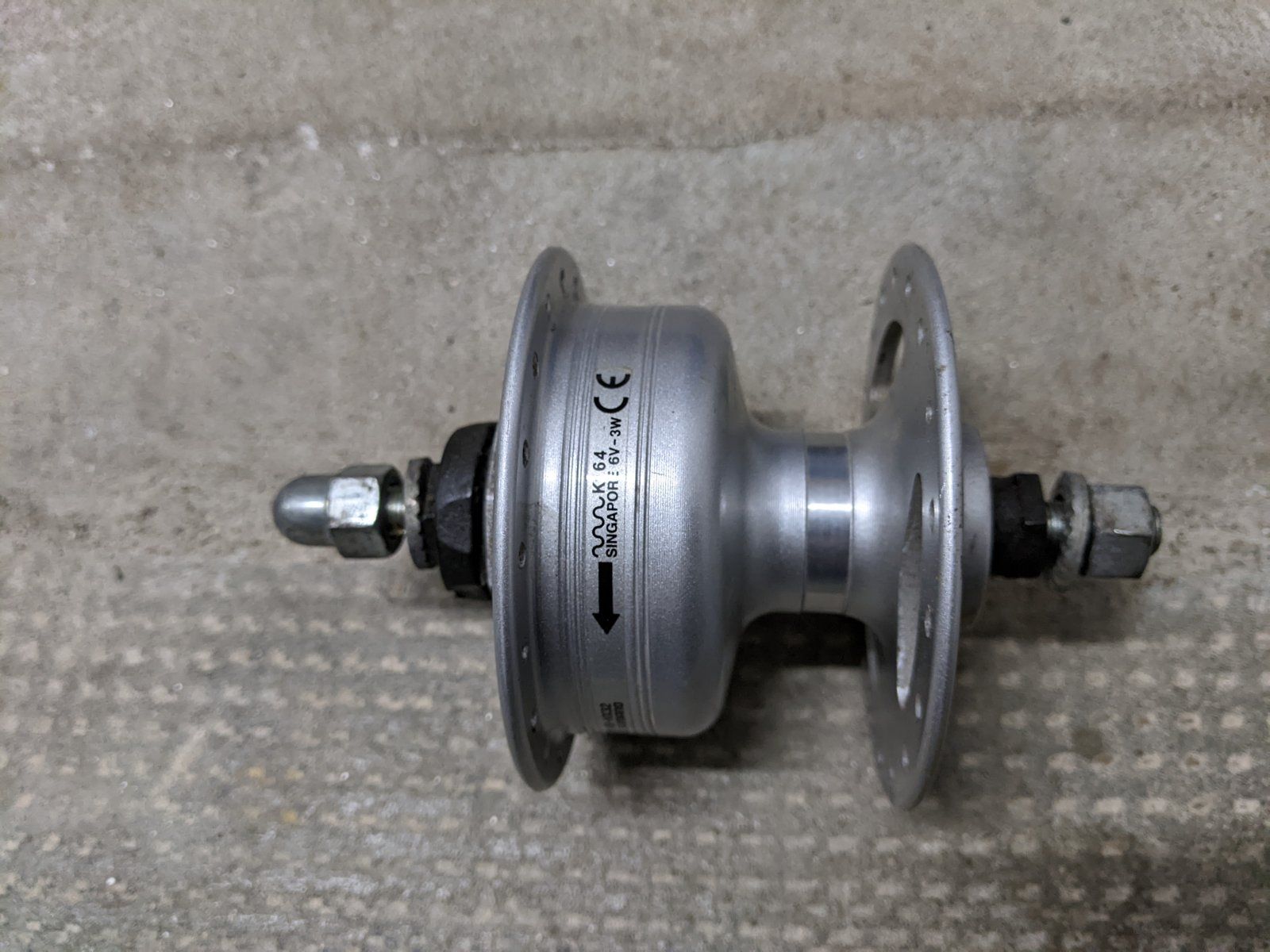

NaDy einzeln.? 15 €.? wie wäre es damit.?
Eine Alufelge und passende Speichen haben wir sicherlich auch noch im Fundus.

Meinst du, wenn ich an dem Lenker Ergopower-Hebel montiere, kann ich die noch vernünftig schalten? Der Flare ist ja schon ziemlich groß, was ich mir eigentlich angenehm vorstelle. Danke, einen schönen Abend noch und viele Grüße
