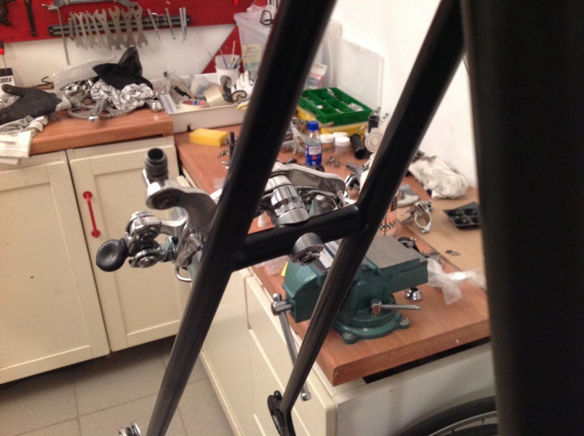

Hat damit jemand Erfahrung? Gerade das Querröhrchen für die hintere Bremse ist nur 13mm dick, bei 6mm Loch sind also nur 3,5mm auf jeder Seite übrig, davon nochmal je 1mm wegbohren ...
Das Querröhr ist ja nicht aus Zucker,....habs schonmal gemacht, funktioniert einwandfrei...

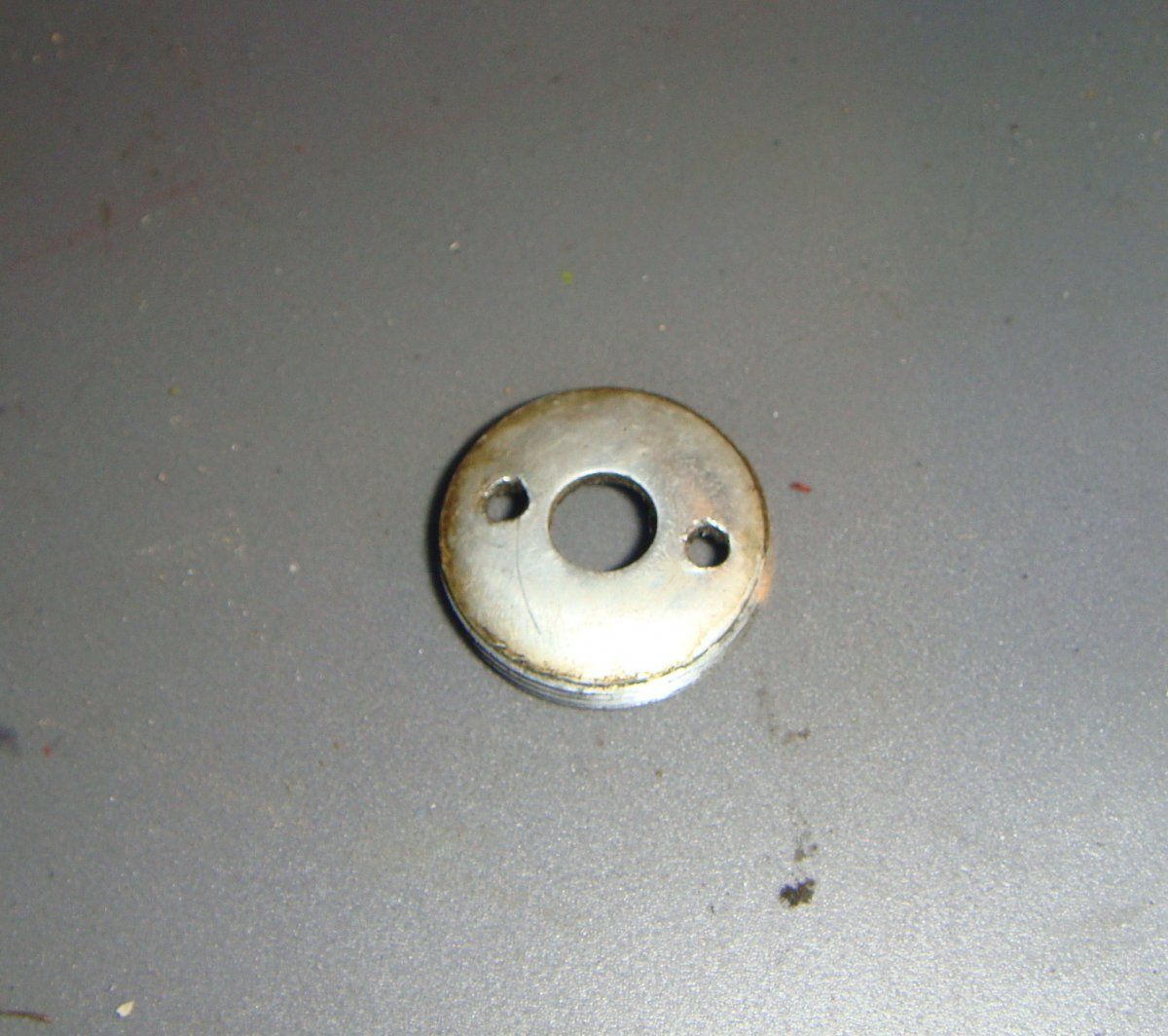

Ich hab ihr gerade einen Rahmen in Arbeit bei dem das auch einer gemacht hat. Leider hat die Hülsenmutter dann keine Anschlag mehr. Ich hab das dann so gelöst.
Also ich würde das nicht machen, lieber eine Haltebolzen für herkömmliche Befestigung suchen.
Ja, wenn der Steg eine gerade Fläche hat, dann kann man bohren, ansonsten ist in der Tat die Variante mit der halbrunden Unterlegscheibe die Beste,...
Meiner ist auch rund ... Aber dann müsste die Hülsenmutter ja ganz in der Unterlegscheibe verschwinden? Steelbike, wo hast du die Unterlegscheiben denn her?

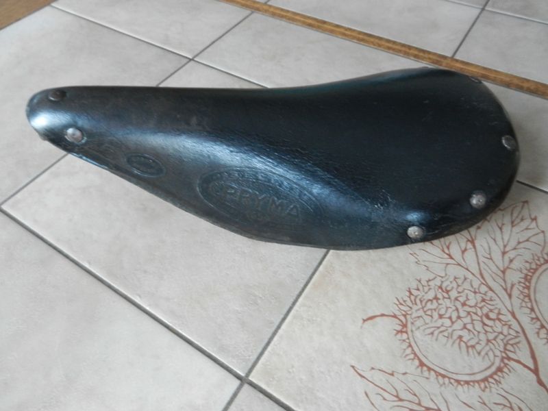

Suche einen schlanken Brooks o.ä. Ledergefährten für mein Stadt- und Reiserad. Habe bisher nie einen gehabt und kenne mich mit der Materie noch nicht aus. Was ist da zu empfehlen?
hmmm, wenns fürs reiserad ist, dann würde ich mal zum Fahrradhändler des Vertrauens gehen, mich beraten lassen und Probe fahren ;)
wenns "leicht" sein soll probier mal nen swallow titan ;)
Mein Gott, ich dachte du bastelst in der Küche Ralf - aber das ist offensichtlich deine Werkstatt - die sieht um einiges besser aus, als meine Küche!:D (Von meiner Werkstatt mal ganz abgesehen...:confused:)
Ich find es sieht gerade aus wie bei Hempels unterm Sofa. 3 Baustellen gleichzeitig, wenn die fertig sind wird erstmal aufgeräumt.....Dann mach ich mal en Foto:p
Ja, das will ich eh. Dachte nur hier noch nen Tipp für nen guten (und nicht zu teuren) Kandidaten zu bekommen. Gewicht ist mir eigentlich wurscht, nur wuchtig sollte er nicht sein. Evtl. hat ja auch jemand was zum abgeben?

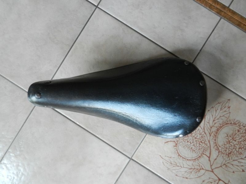

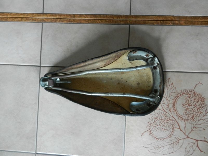

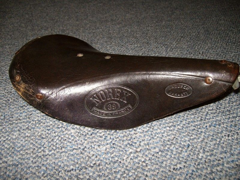

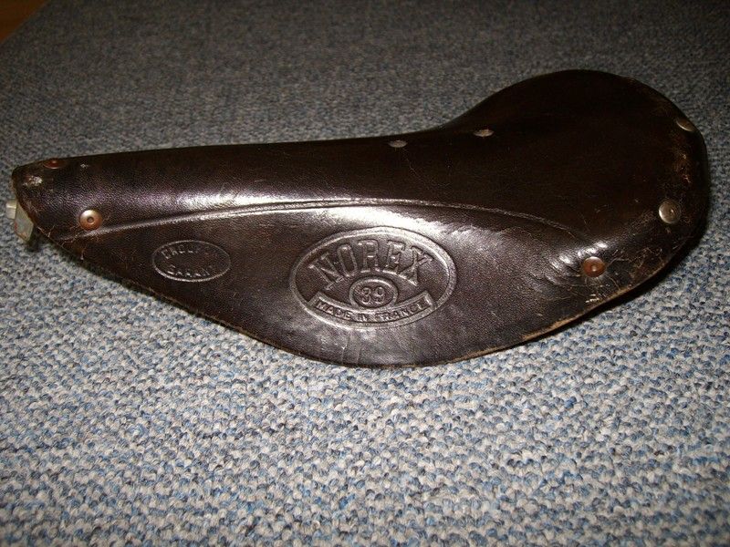

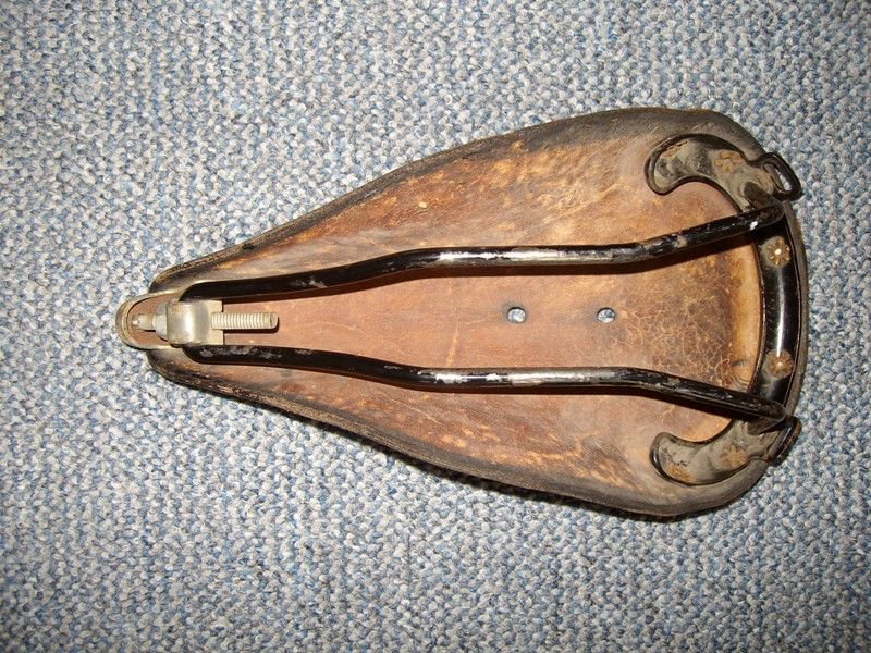

Empfehlen kann ich nur einen bereits eingefahrenen Sattel. Ich könnte da vllt. was für dich haben, ist aber französisch, wenn dich das nicht schreckt.
