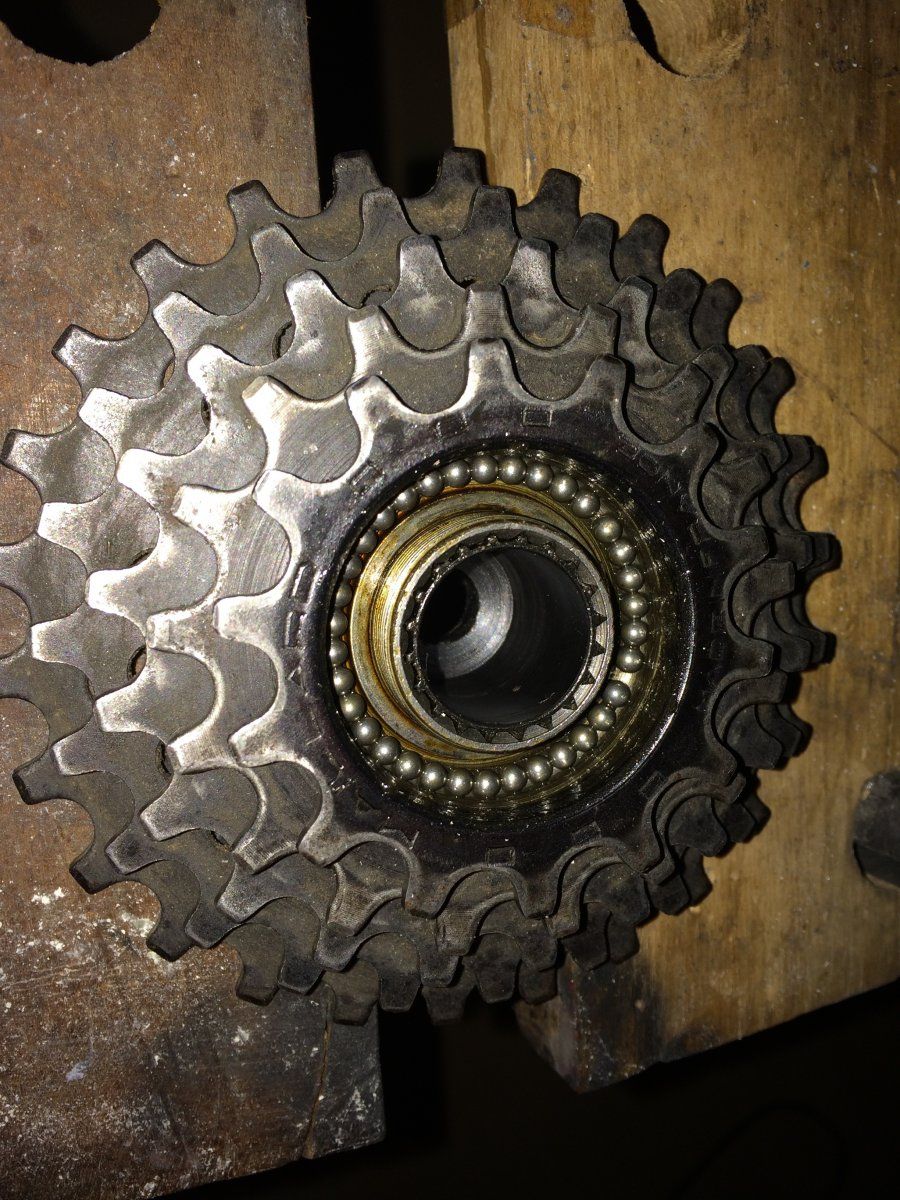

Mir ist ein jungfräulicher Atom 77 schraubkranz flöten gegangen. Der beidseitige Freilauf lässt sich nicht wiederbeleben. Quasi das Gegenteil von fixed.
Hat jemand vielleicht noch einen passenden Freilauf oder angerockten Kranz? 6-Fach, sieht so aus: Anhang anzeigen 462009
Da sind wahrscheinlich nur die Sperrklinken ausgehängt: Das Ding lässt sich leicht öffnen und drinnen sind nur ein paar Kugeln, Distanzschscheiben, 2 Sperrklinken und 2 Federplättchen.
Ich habe da schon ein paar Mal Bilder eines geöffneten Kranzes im Forum gezeigt und wie man die Dinger öffnet und zamm baut - Du brauchst nur einen Abzieher zum fixieren des Kranzes, Hammer und Durchschlagstift zu öffnen des Stirndeckels.

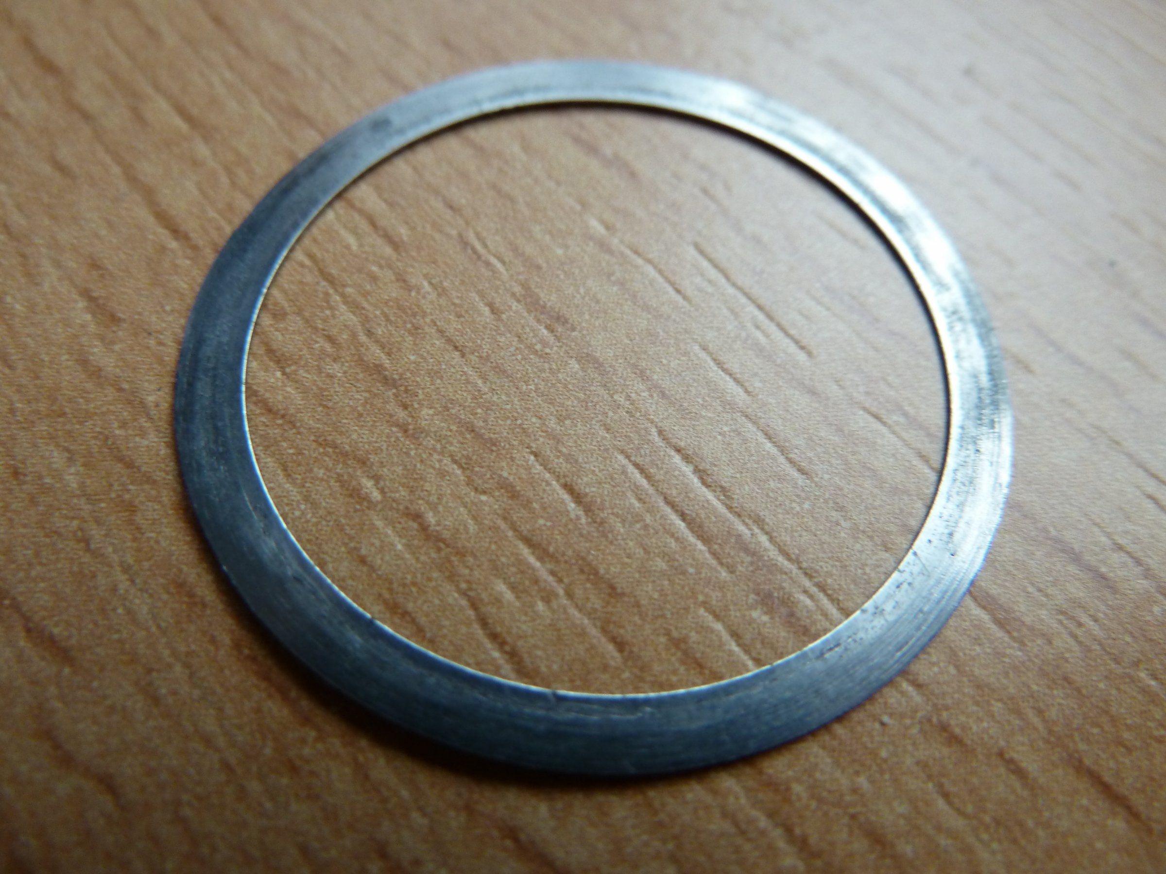

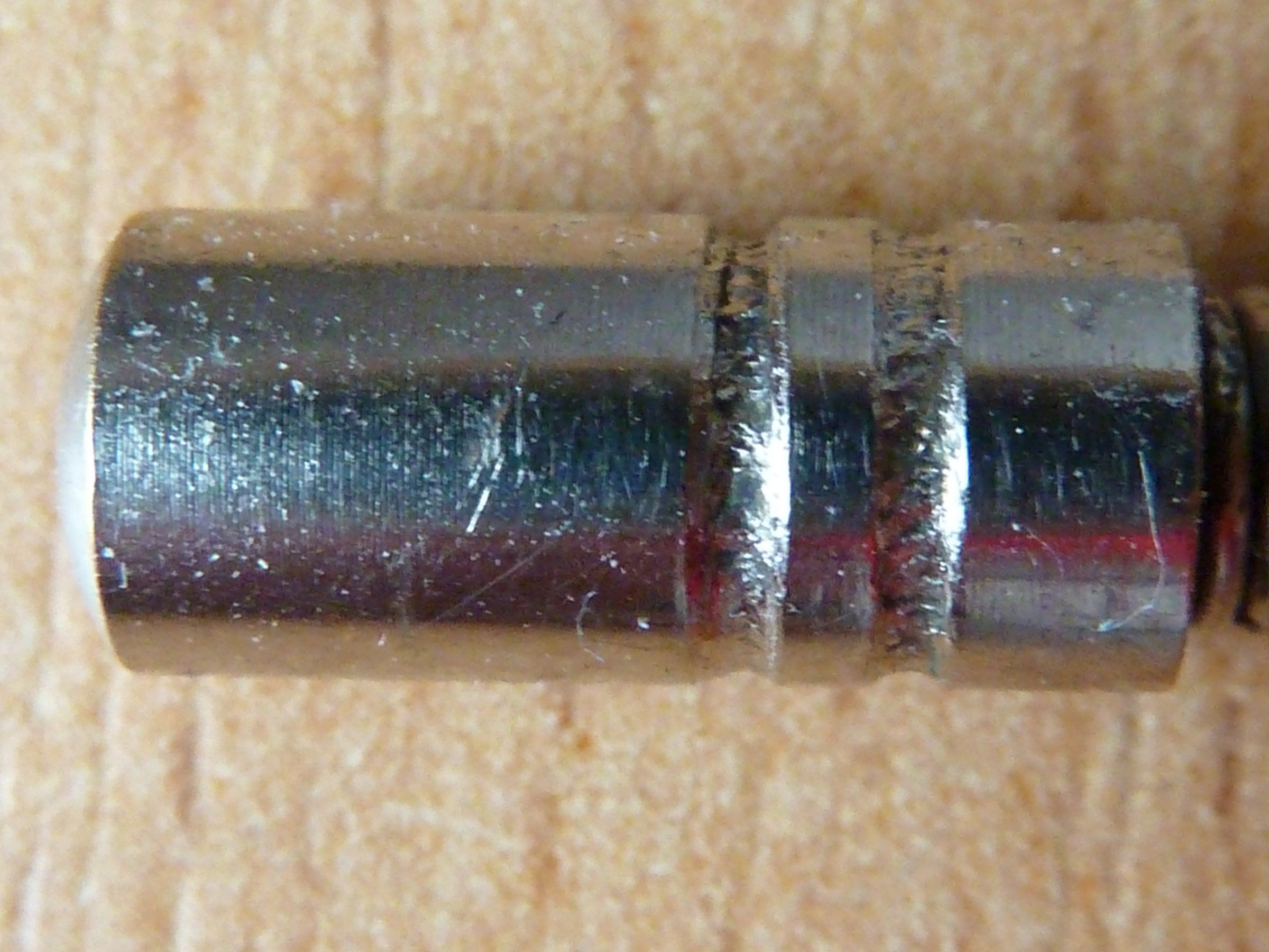

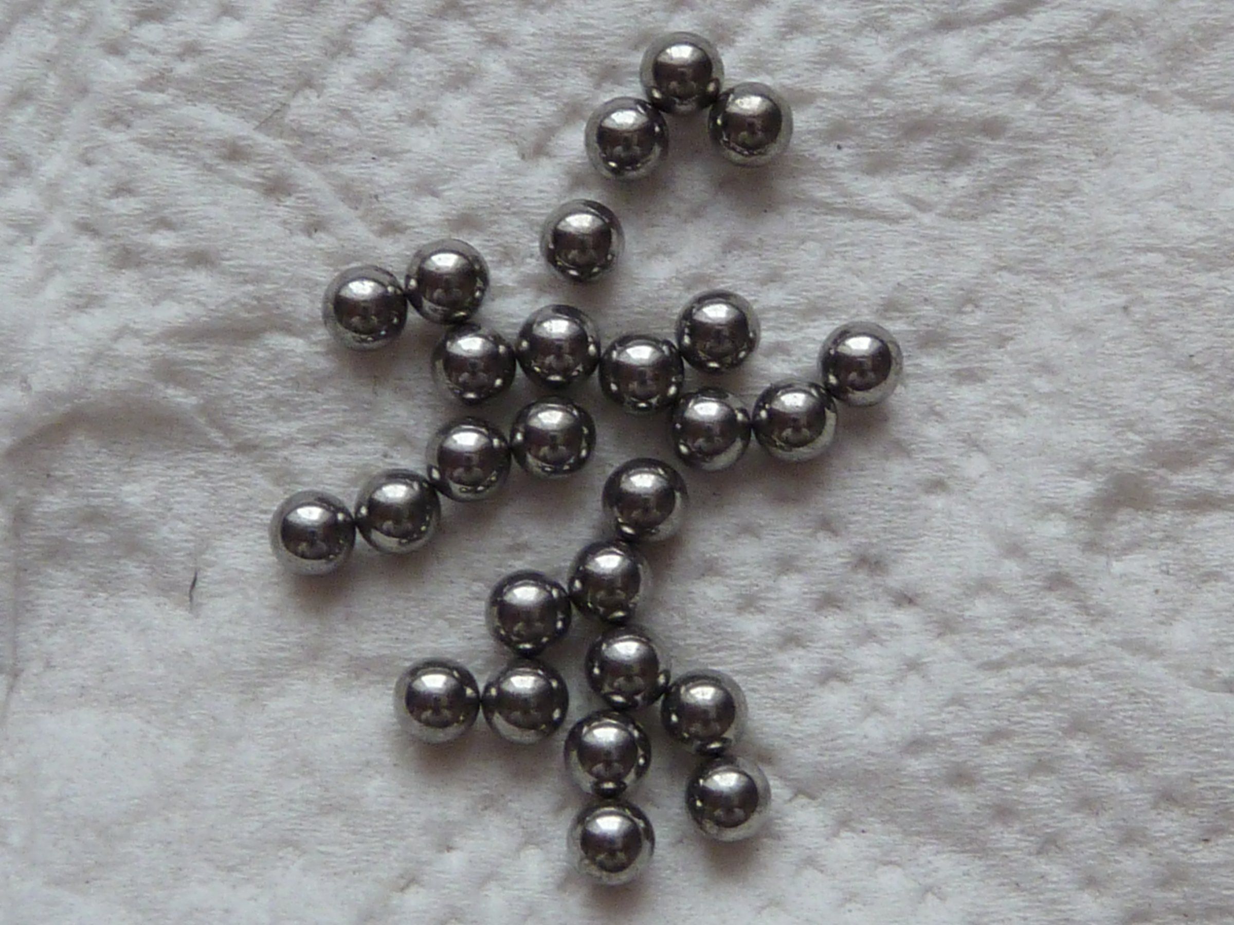

Hier sieht man einen geöffneten Atom 77 Kranz. Er lässt sich einfacher öffnen als ein 2 Nuten Kranz, da man den Abzieher von hinten durchstecken kann (sieht man am ersten Bild) und diesen dann im Schraubstock einspannt. Dann kann der Deckel leicht aufgeschlagen werden da der Körper fixiert ist. Besser 1-2 kräftige Schläge mit ziemlich steil eingesetzten Durchschlag als herumklopfen ist auch zu empfehlen. Ein wenig Rostlöser in den Rand des Deckels vorher sprühen ist auch nicht verkehrt.
Beim Zusammenbau die Kugeln hinten mit Fett einkleben in den Schraubkranzkörper und den Freilauf mit angedrückten Sperrklinken (z.B. mit schmalem Gummiring an Faden zum herausziehen danach - oder geht auch mit Finger und Schraubenzieher -> Fingerseite zuerst rein, dann Schraubenzieherseite) von hinten einsetzen. Hand darunter halten und umdrehen. Kugeln und Distanzscheiben auf der Vorderseite reinlegen etwas Öl drauf und schliessen - dann von hinten noch unter drehen Öl durchlaufen lassen - fertig.
