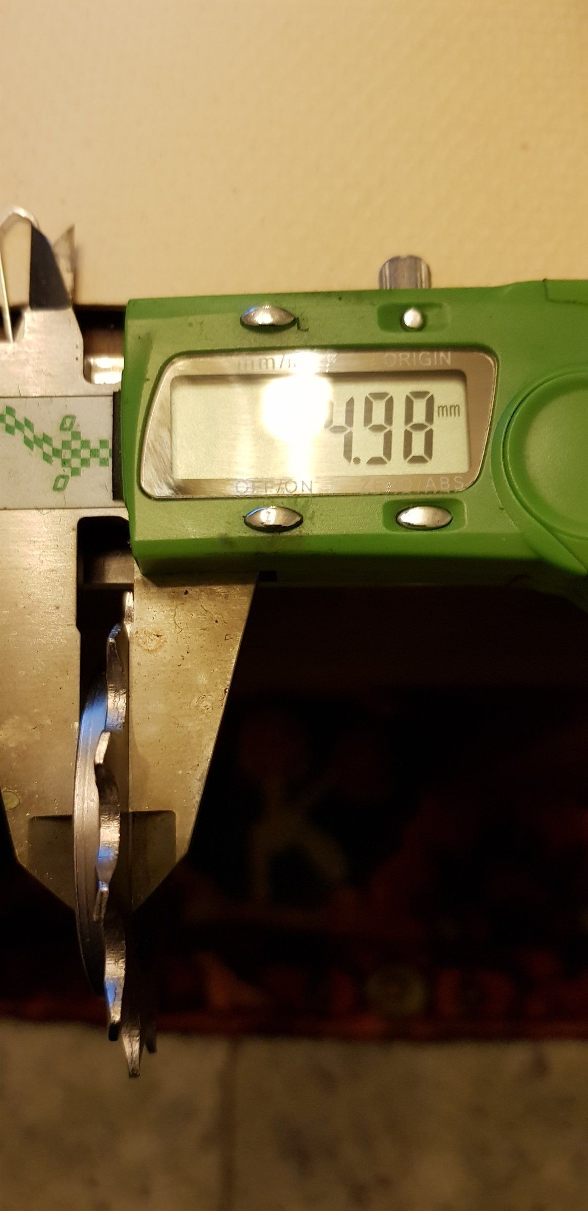

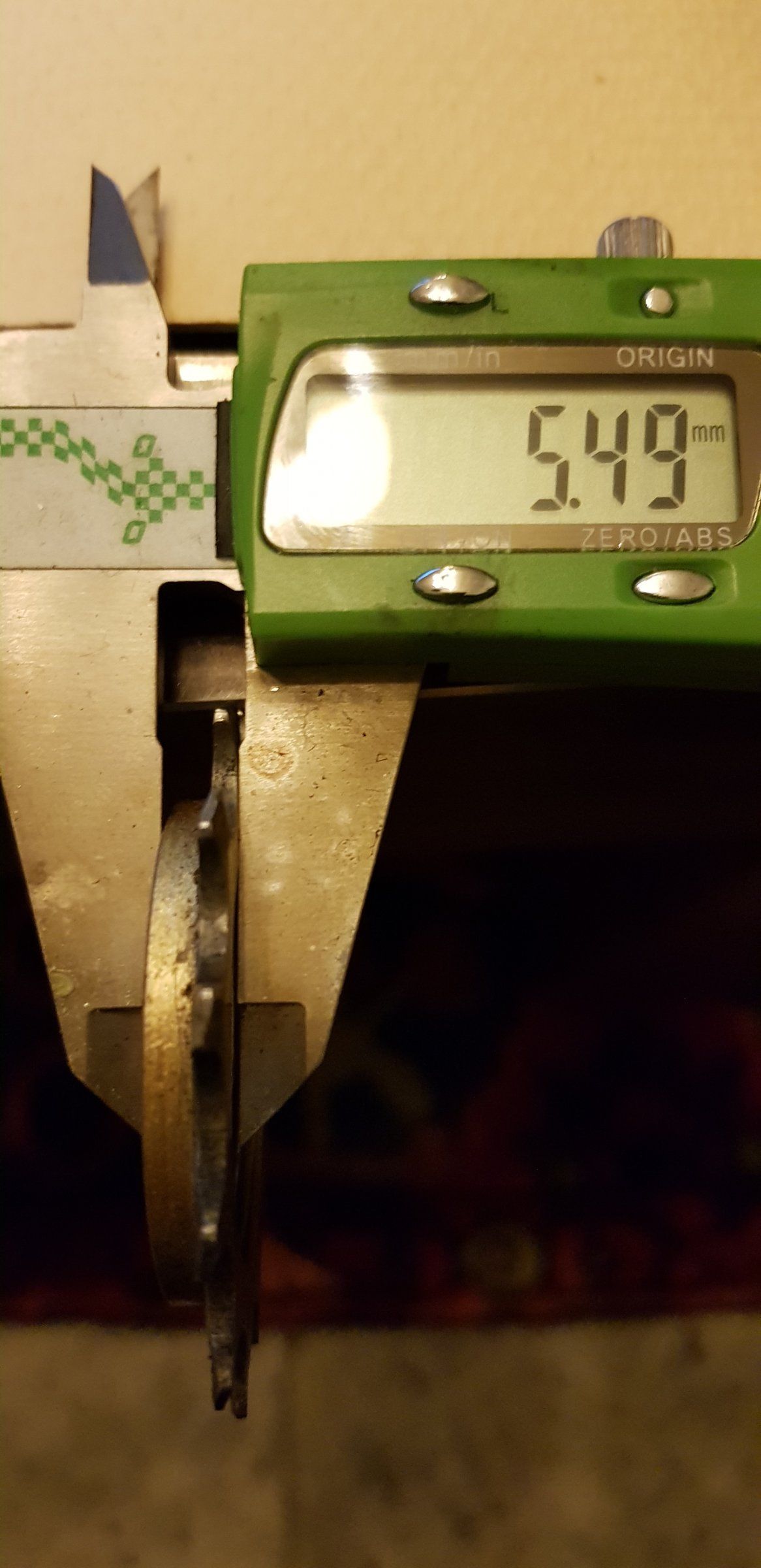

Tja also so ein Abschlussritzel würde ich dir wohl abnehmen. Die Abstände zwischen den Ritzeln sind ebenso groß wie die Krempe des Schraubritzels nehme ich an?

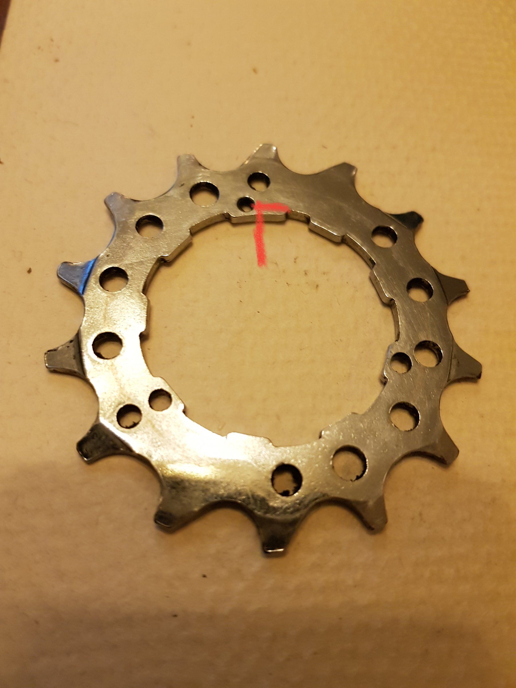

Und noch was zur Hg Ug umbau
Der unterschied der HG zu UG ist eine breitere nase. das sorgt dafür dass die Ritzel in der bestimmten position verbaut werden. wenn man diese eine Ecke wegfeilt lässt sich der Ritzel auf den UG Freilauf aufstecken. man muss die ritzel wieder in der gleichen Position einbauen. Sonst kommt Die Hyperglide funktion nicht zur geltung.
ich glaube ja. der so breit wie der abstand zwichen den ritzeln im Pket.
