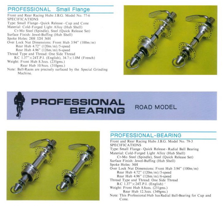

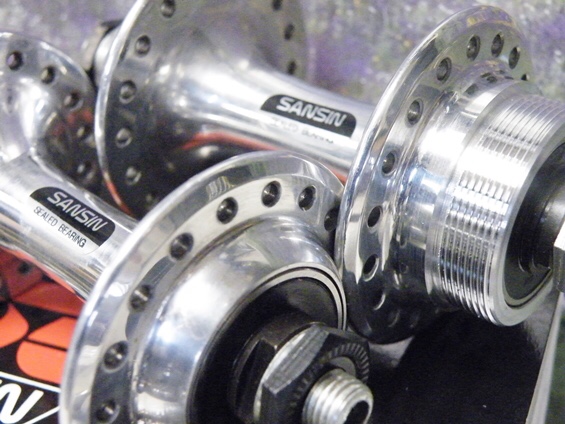

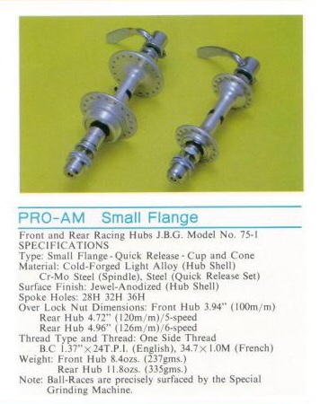

Suche
SANSIN Naben-Set
1980er Jahre
32- o. 36-Loch
100/126mm
NOS, neuwertig oder wenig gebraucht.

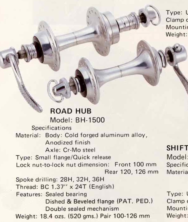

Suche
Suntour Superbe Pro Naben-Set BH-1500
Mitte 80er
32- o. 36-Loch
100/126mm

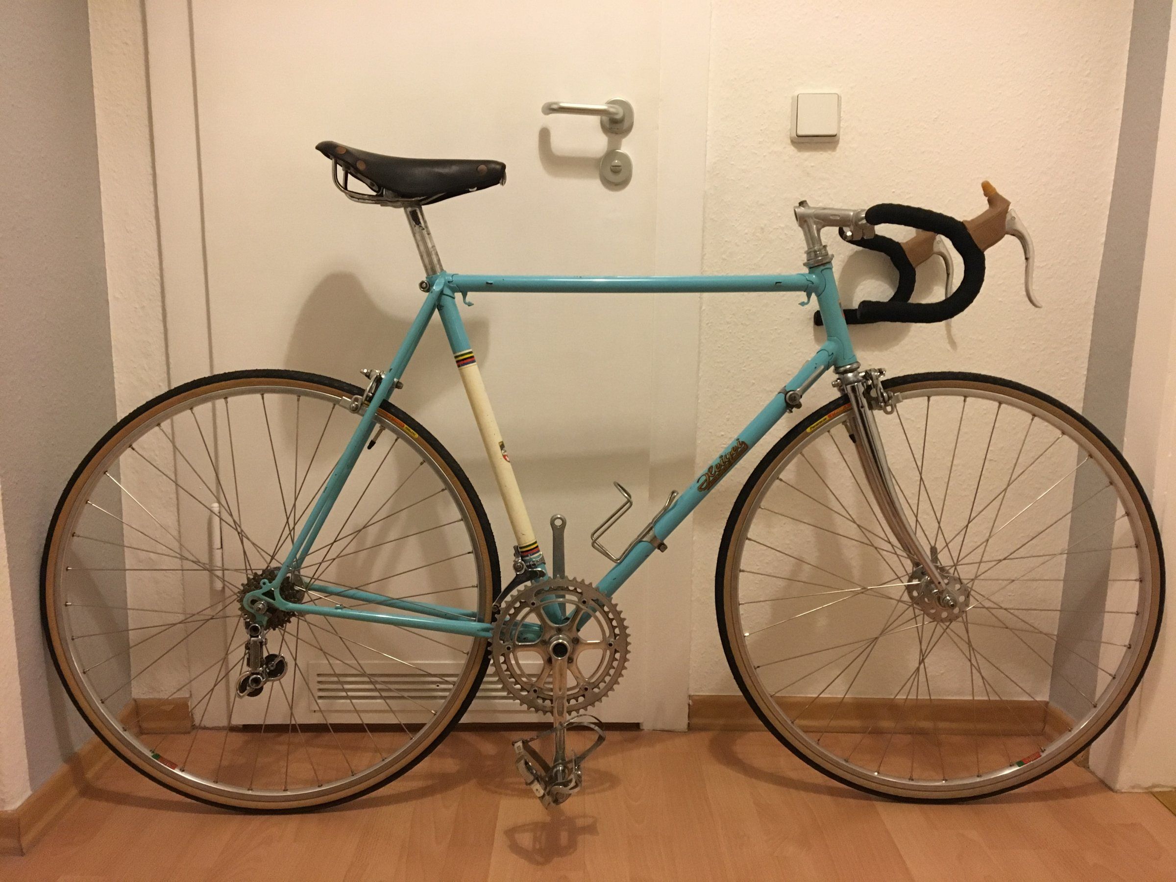

Hallo in die Runde,
ich suche für mein Rickert/Heigei Projekt noch eine passende Chromgabel aus den 50er/60ern – die jetzige ist doch etwas zu „modern“.
Sie müsste in etwa die unteren Masse erfüllen, da ich gerne Mittelzugbremsen Weinmann 999 fahren möchte gerne in medium oder long reach.
Schaft kann auch gern ca 1 cm kürzer sein.
Wer hat noch was zeitlich passendes
PS.: wenn wer eine Gabel in identischem Blauton hat. Auch gern anbieten.

Suche
SANSIN Naben-Set
1980er Jahre
32-Loch
100/126mm

Suche
Mitte 80er
32-Loch
100/126mm
Habe ich, muß nur schauen ob 32 L o. 36.

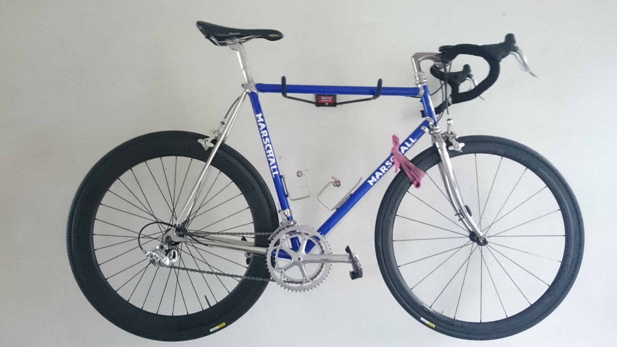

Ich suche nen leichten Sattel.
Denke da an nen Selle Italia SLR (XP?). Den gibts in unterschiedlich schwer. Interessieren würde mich die leichteste Variante (mit 135g angegeben, steht auch oben hinten drauf). Den hab ich dummerweise vor einiger Zeit mal weg gegeben, weil ich mir da gedacht hab: ach was willste denn mit so neumodischem Zeug ;) Alles andere in der Gewichtsklasse (150 max) wäre aber auch interessant.
und nach wie vor eine ebenfalls möglichst leichte (<200g) Sattelstütze in 26,8. Wie mich dieses Maß nervt... Ich muss echt nochmal ein ernstes Wörtchen mit dem Herrn Marschall wechseln...kann ja wohl nich angehn :P
