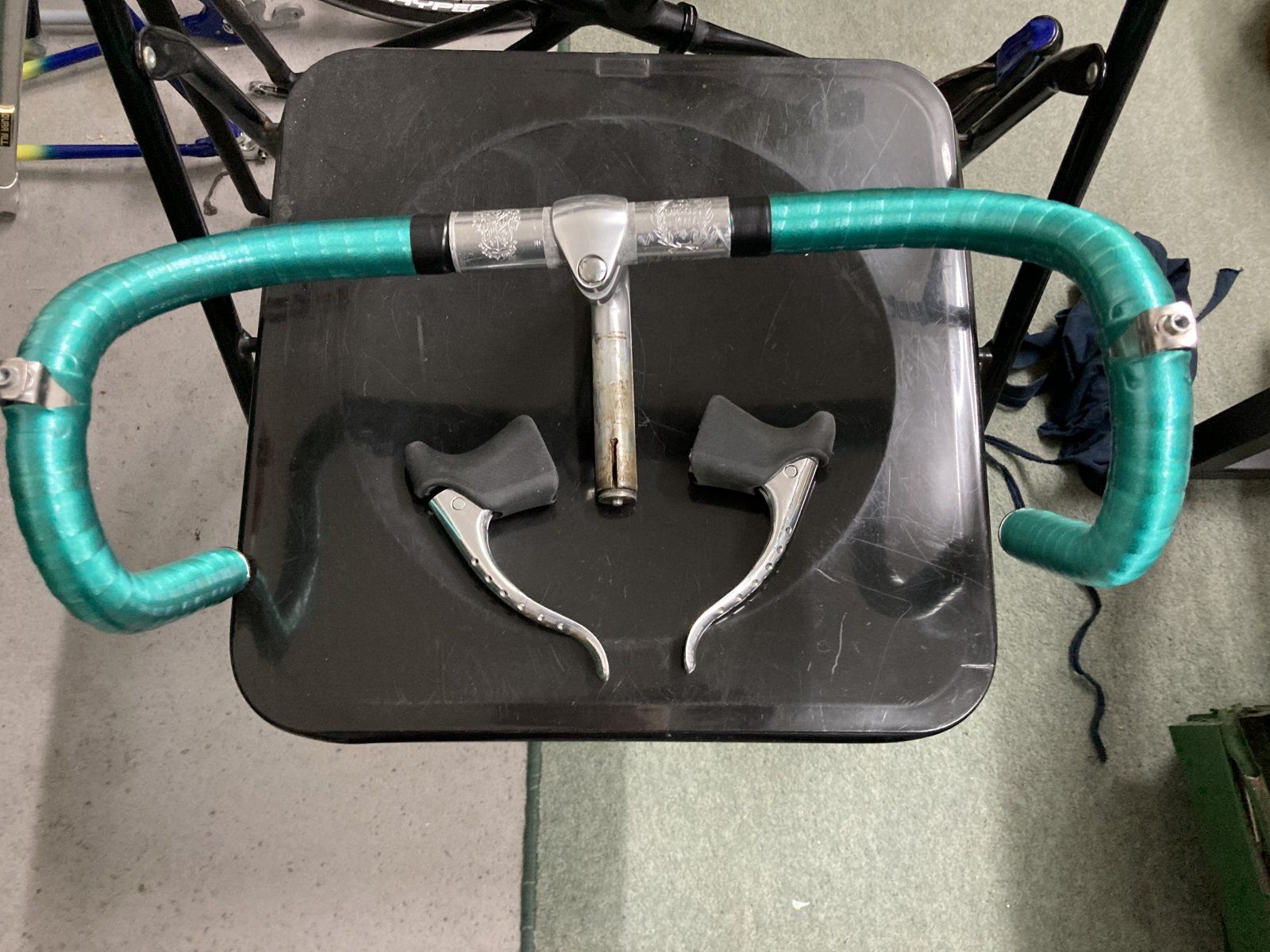

Schau dir mal den DEDA Speciale 26 an - gut, günstig und die Schriftzüge lassen sich mit Aceton entfernen.Aber vielleicht könnt ihr mir bei schon mal einen schmalen italienischen dropbar empfehlen. denke 40 m-m maximal. Mir gefällt ja mein nitto radoneur mega gut weil er so Compact ist. Haben die Italiener auch sowas gebaut?
Für 26er klemmung am Vorbau , der ist ja 3ttt
