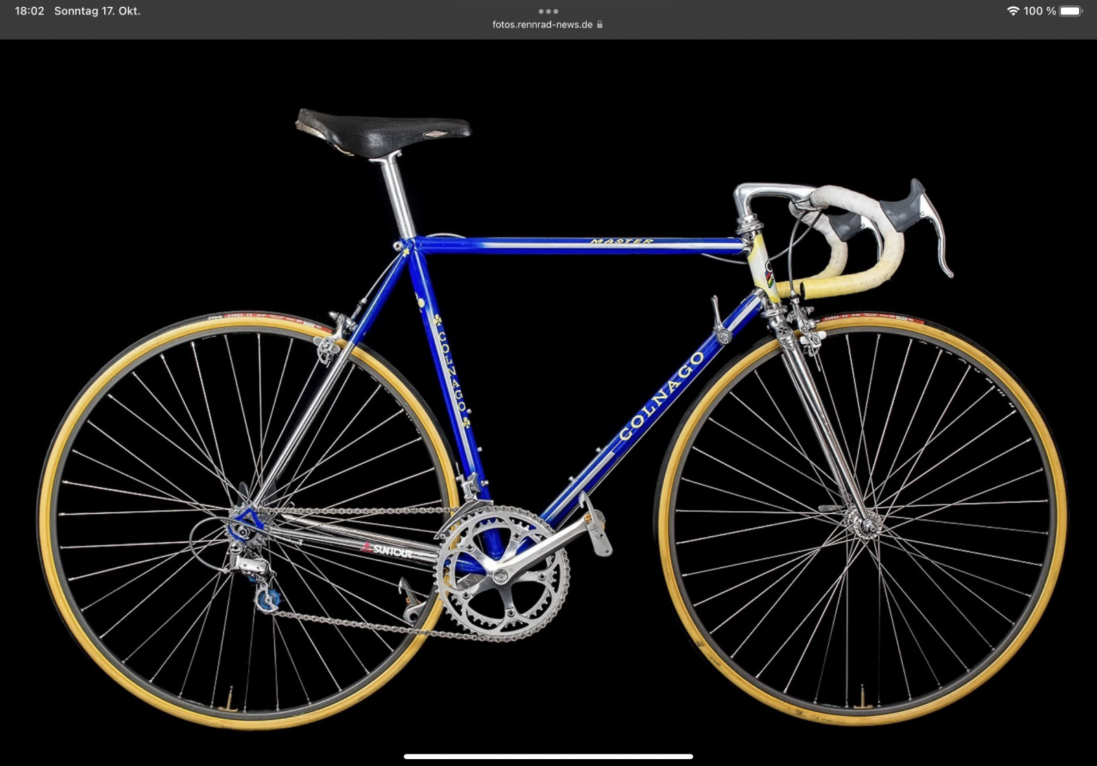

Ich suche das Pelton Shade Lenkerband in gelb, welches auch @JNL @Gridno an seinem Rad hier verwendet hat. Ich habe ebenfalls ein Colnago in der Team Buckler Lackierung und würde gerne dieses Lenkerband haben. Leider finde ich kein gelbes mehr im Netz aktuell. Hätte bitte noch jemand eines für mich? Das wäre wirklich nett. Ich hoffe @JNL ist einverstanden, dass ich hier ein Bild seines Rades anhänge.
