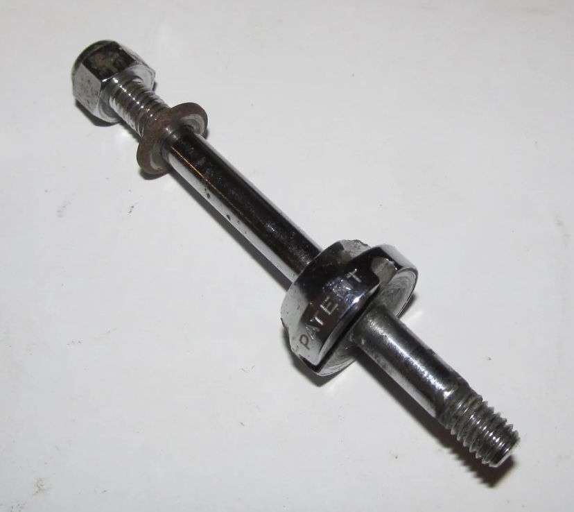

suche lange bremsachse von dia compe, für vorne/mutternbefestigung.
da ich bremsen herstellerübergreifend und auch sonst bisher so gut wie nie umgebaut habe - wie ist das mit der kompatibilität?

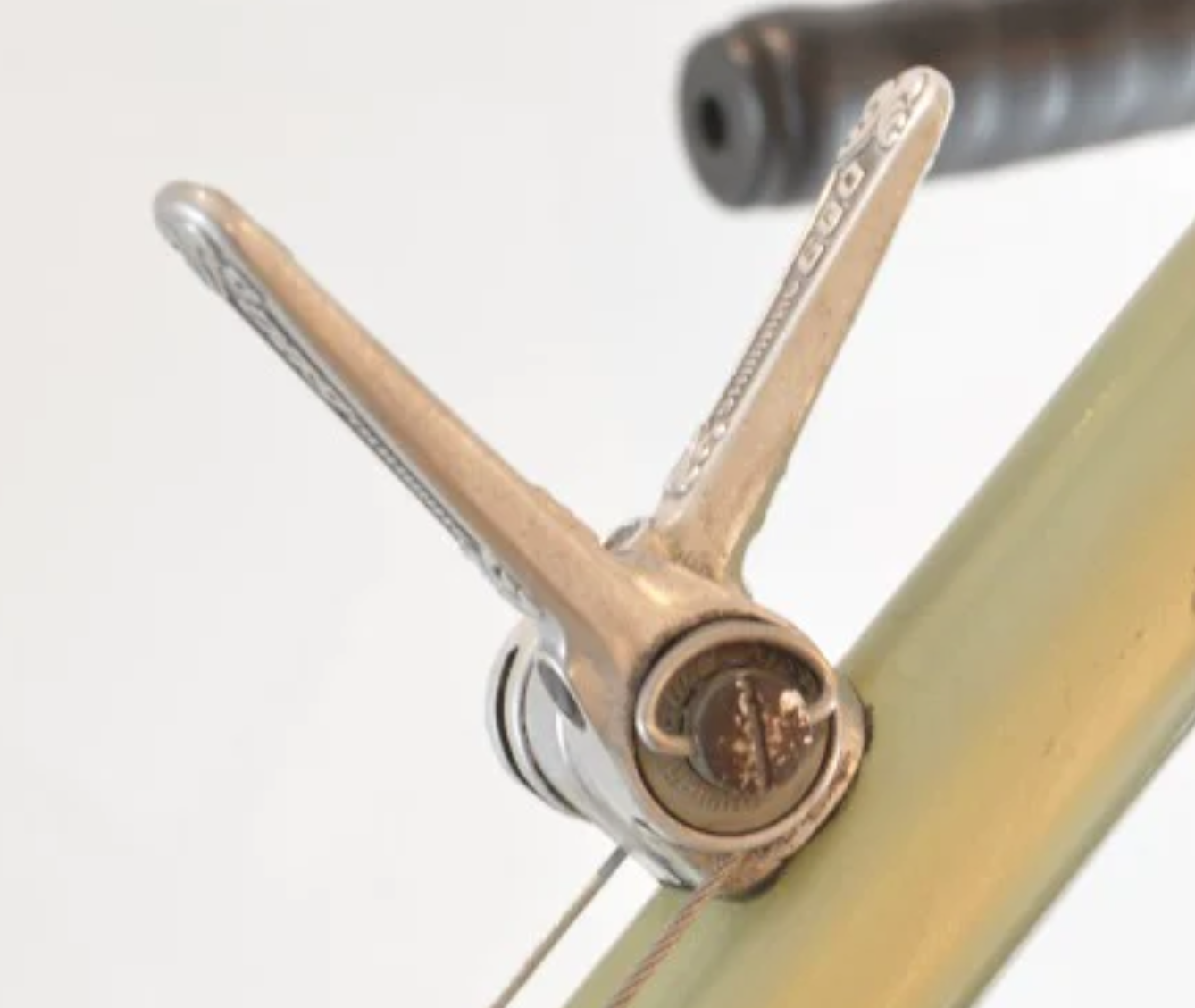

Moin, bin auf der Suche nach 600er Arabesque Schalthebeln für die zentrale Befestigung auf dem Unterrohr, siehe Bild.

du brauchst dieses Teil.
Das passt aber nur auf Rahmen mit einer Anlötgewindeplatte für Shimano-Sockel.
Suntour ist anders und die Italiener sowieso.
Bei Shimano gabs m.W.nur diesen Sockel für alle Schalthebel. Die wurden mit den Hebeln zusammen verkauft. Ich hatte z.B. mal einen Satz 105er Hebel (Goldpfeil), da war dieser Sockel dabei. Daher ist es keine schlechte Idee, nach entspr. NIB-Schalthebeln Ausschau zu halten.
Top danke dir. Shimano Sockel –> passt. Dann gehe ich mal auf die Suche. @Thomthom: Danke dir auch fürs nachschauen (brauche für das klassische Rundrohr).
Suche: Bolzen für eine Record Bremse mit Mutterbefestigung fürs Vorderrad. Oder auch eine Bremse zum ausschlachten oder ähnliches. Tausch gegen einen kurzen Bolzen für Inbusbefestigung ist auch möglich.
