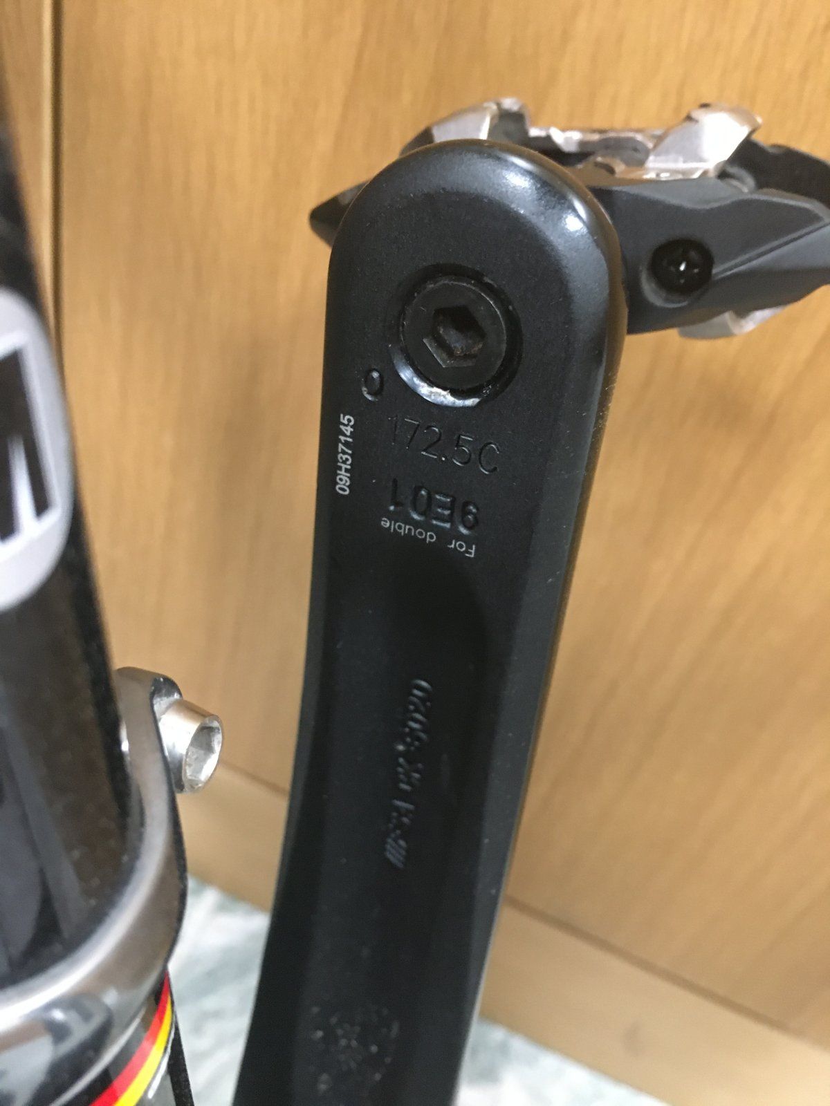

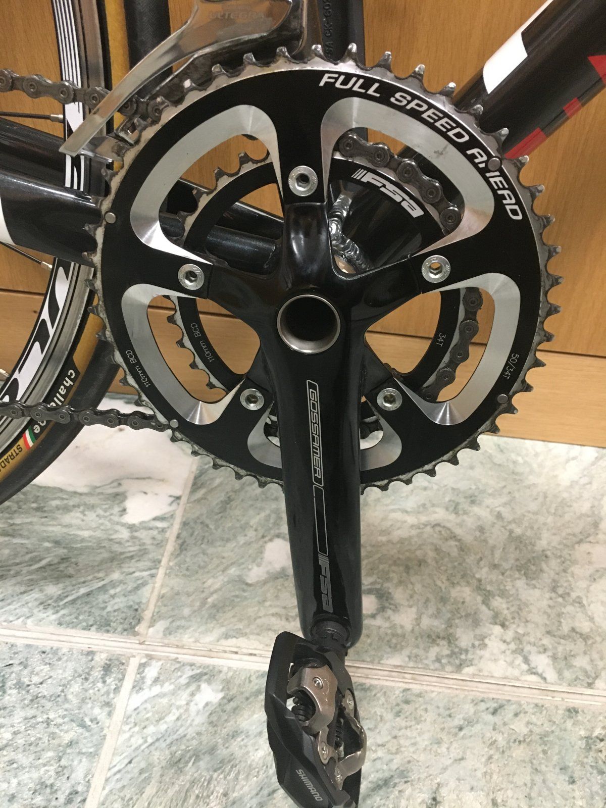

Hallo, ich suche zwei Einstellschrauben für BR 7200 Bremsen. Die auf dem 2. Bild, welche aber wohl nicht original ist.
Zudem suche ich shimano Pedalkörbe für untere Pedale, Größe L.
Danke.
