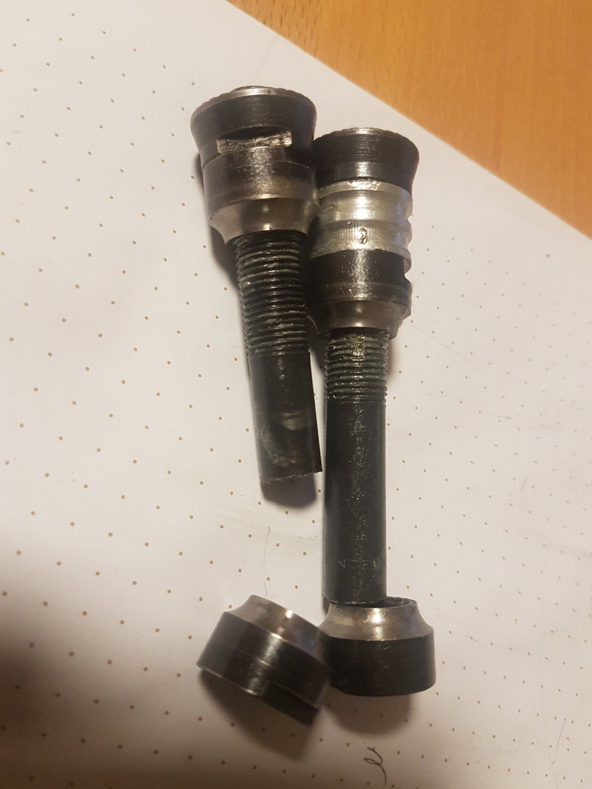

Beim Zullini Strada gibt es ein Problem:

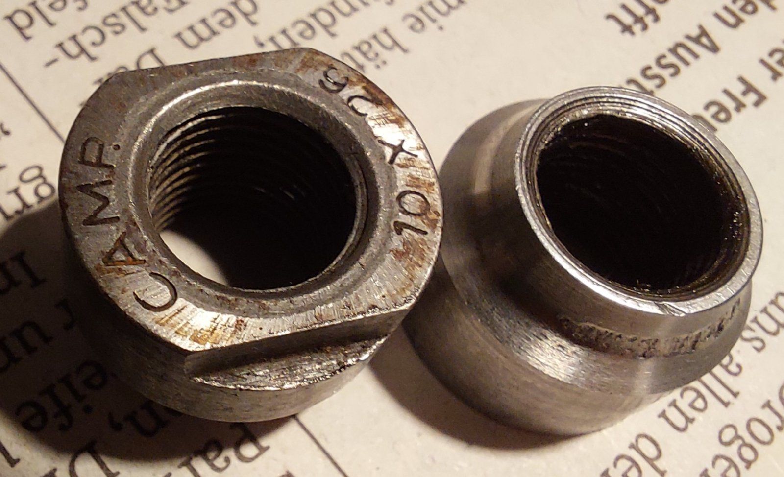

Ein verschlissener Konus (Campagnolo 10 x 26) in der hinteren Achse. Der zweite ist noch gut. Smolik rät dazu Folgendes:
"Beim Entdecken von Löchern oder tiefen Rillen in den Laufbahnen gibt es nur eins -- sich Ersatz im Fachhandel besorgen."
Klingt plausibel. Was nun? Kennt da jemand eine Quelle oder hat so einen Lagerkonus im Fundus und kann diesen entbehren ?
Edit: Der Konus auf der rechten Seite der Hinterradachse ist defekt.
Na, da bin ich lang bestückt mit. Wie schafft man das denn, die Konen runterzufahren? Bei mir bricht die Achse immer vorher. Vorsicht Häresie für Campanologen! Diese bitte nicht weiterlesen. Hab dann immer mit RX100 oder Exage Achse avec passenden Konus die Naben wieder laufend gemacht.

Immer am selben Rahmen? Ich kenne dich ja auch persönlich, am Systemgewicht liegt es nicht. Ich habe seltens Brüche an Campa Achsen gesehen, im Schrauberalltag .
Bisher habe ich 7 Alurahmen und 4 Achsen durchgefahren. Achsen waren alle mit Schraubkränzen. Mit Kassettennaben noch keine einzige. 3 Record Achsen und eine 7400 Achse. Die Record Achsen habe ich aber erst 30 Jahre nach Produktionsende durchgebrochen. Wahrscheinlich dann schnellere Materialermüdung
Man weiß nie was vorher mit so einem HR passiert ist, solche Brüche entstehen meist durch eine schlagartige Belastung, z.B. Schlagl8ch, oder Bordsteinkante.
Du scheinst da eine spezielles Talent zu haben. Einen Alurahmen hab ich auch schon zerfahren, Einen Mifa-Stahlrahmen und ich meine mich an eine Renak-Achse vor über 30 Jahren zu erinnern, Aber sonst nichts. Außer Sturzschäden natürlich.
Zu Achsenbrüchen einfach auch mal alte Tour Hefte lesen, das war ein übliches Problem, nicht nur bei Campa. Je mehr Gänge die Zahnkränze bekamen, desto größer wurde das Problem.
Es kommt auch nicht nur auf das Gewicht an, mindestens genauso schwerwiegend ist der Zug auf der Kette. Durch das Gewinde ist die erste Kerbe schon da, jeder Tritt biegt die Achse einmal durch.
Bei der Achse hier,ist der Bruch im Bereich ohne Gewinde .
Das stimmt, aber meist sind sie direkt neben dem rechten Konus gebrochen. Woran das hier lag, müßte man sich mal unter dem Mikroskop ansehen.
Bei Überlast verbiegt eine Achse ja meist, die Brüche kommen durch Lastwechsel und irgendeinen Startpunkt. Gerne genommen hier auch die Kerben, die entstehen, wenn man eine Achse in den Schraubstock spannt, um an den Konen zu arbeiten. Und dann dreht sie sich mit...
Ja so kenn ich das auch, allerdings weniger von Campa Achsen.
