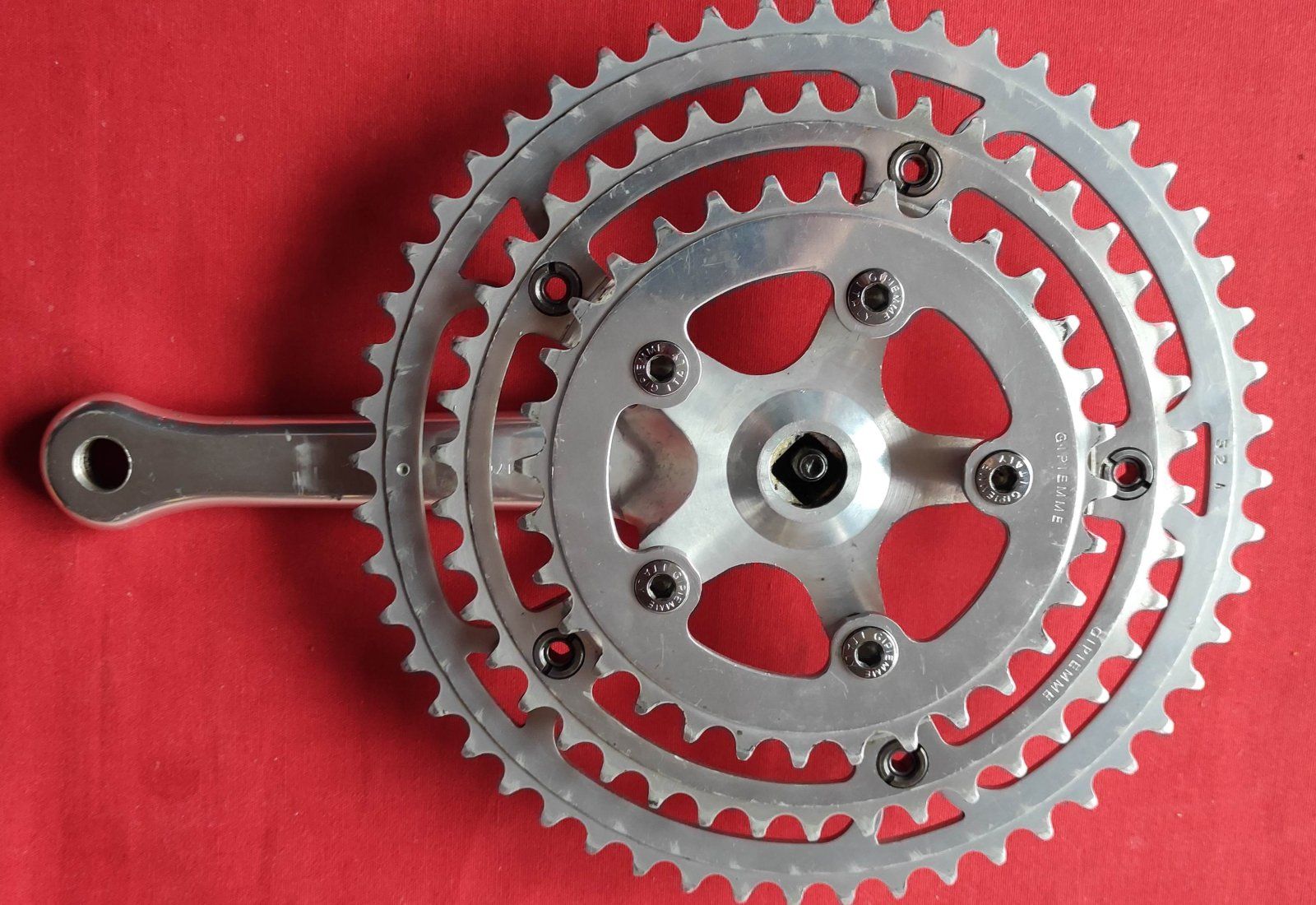

Ja - hab so eine „originale“ - keine selbstgebohrte Version mitten durch die Flutungen.
Dann schau ich mal nach 116er LK.
Danke!
Kurz vor knapp meinetwegen, knapper als bei Knut.

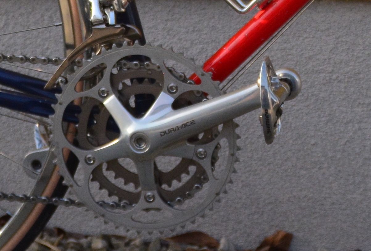

Nein, bei lk 116 ist bei dem 36er die Bohrung schon sehr nah an den Zähnen, minimal möglich ist ja nur ein 35er.
Das wird lk 100 sein.
Ich kann 116/36 später mal zeigen.
Das ist BCD 100, schwer zu bekommen.
Ihr habt Recht, ich hab mal ein 116er drübergelegt

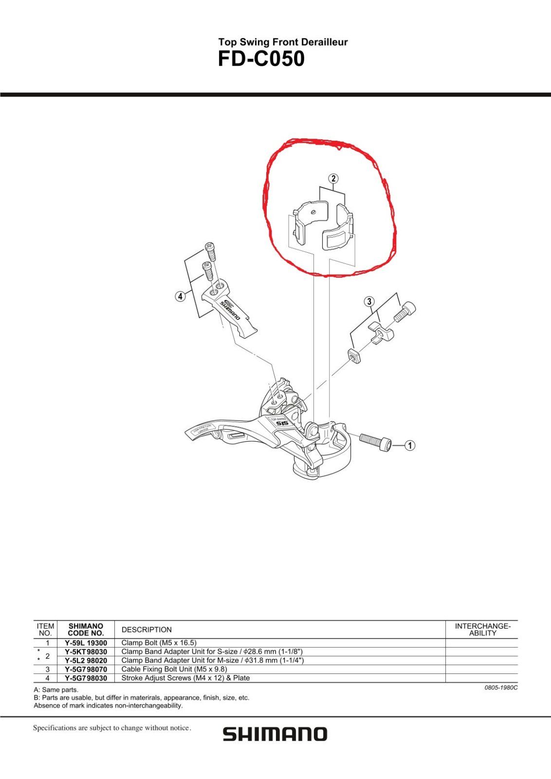

hallo @saeco64
Du hast mir im Sept 23 diesen Zwischenring / Zwischenadapter angeboten für Gebrauch zwischen 31,8mm Umwerfer-Schelle und 28,6mm Sattelrohr .
Gefunden habe ich immer noch nichts passendes .
Deshalb meine Frage an Dich mit Bild:
Dieses in der Shimano Explo-Zeichnung mit 2 bezeichnete Distanz-Kunststoffteil (rot markiert) ist ja wohl speziell gegen-geformt und nur passend für die Aussparungen der in Explo-Zeicchnung gezeigten speziellen Umwerferschelle .
Passt dieses profilierte Distanz-Kunststoffteil dann auch in die normale Shimano 31,8mm Schelle auf 28,6 mm ? Diese normale Schelle Shimano SM-AD11 ist ja innen völlig glatt .
Diese im Bild:
Wenn doch es passt , hätte ich gerne 2-3 dieser Distanz-Kunststoffteile .
Danke für eine Antwort.

Das hier ist ein SM AD11, den ich oben aufgefeilt habe, damit der Suntour Umwerfer passt. Da ist das Kunststoffteil-Distanzstück vom SM AD 91MS drin.
Und nein, das gezackte Distanzstück vom MTB Umwerfer dürfte nicht passen.
