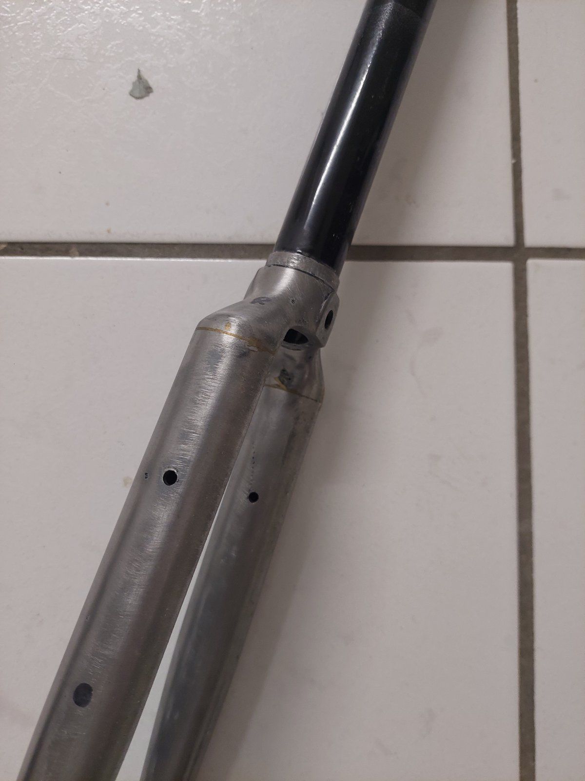

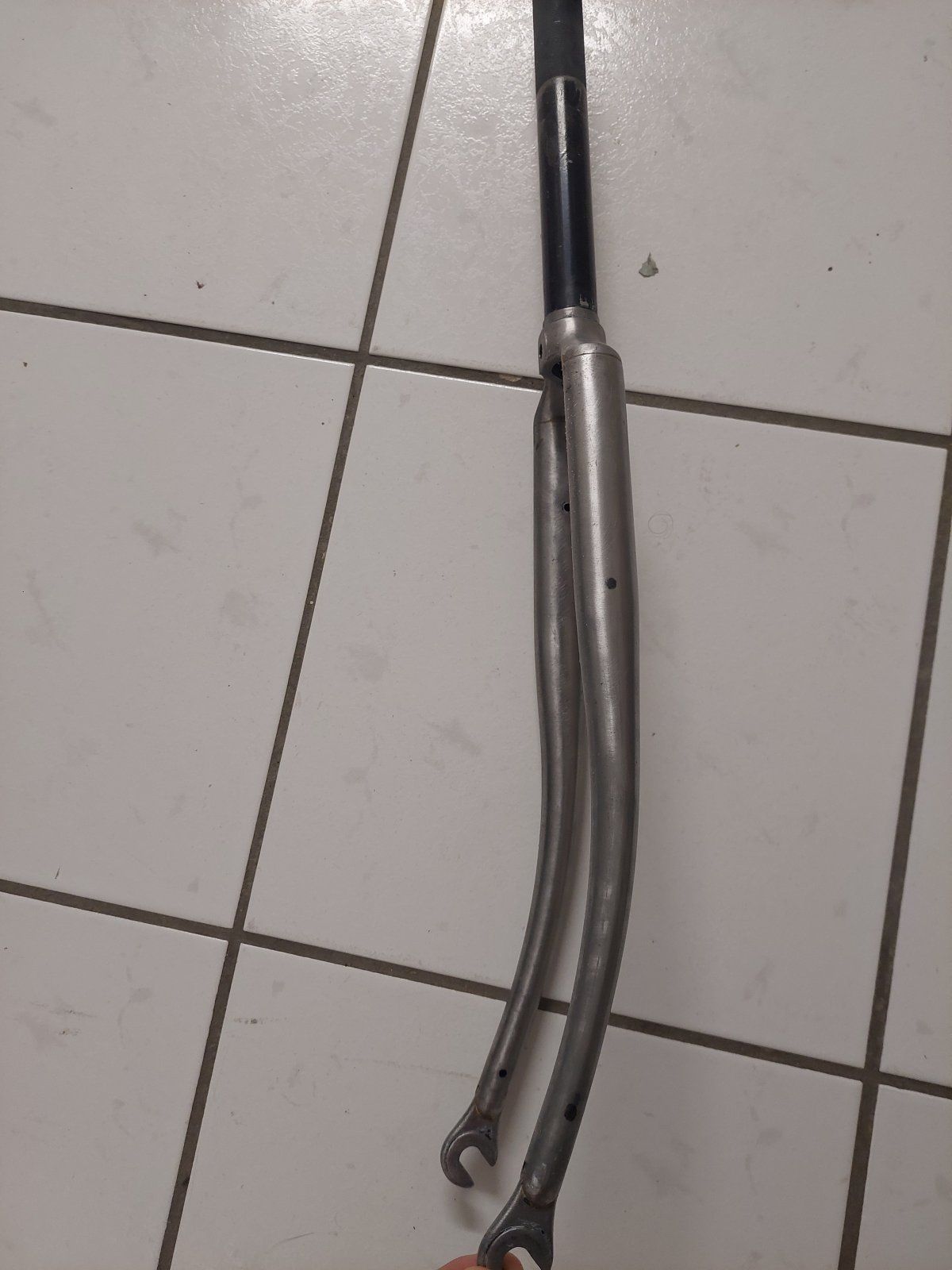

ich möchte bissl dran rumprobieren zwecks Lichtkabelverlegung am Rando :)
Überlege hier und da Löcher zu bohren zwecks interner Verlegung
Sind diese Träger nicht aus Alustäben geschweißt? Für Innenverlegung brauchst du aber Rohrträger, z.B. Tubus.
Ich habe das übrigens schon mehrfach praktiziert. Du musst nur vorher wissen, wo das Rohr komplett durchgängig ist und nicht etwa unterbrochen und wo die Löcher am zweckmäßixten platziert sind (z.B. Kabelanschluss am Rücklicht).
Du kannst auch überlegen, das Kabel an einem offenen Rohrende einzufädeln, wenn es die Trägerkonstruktion und dein angedachter Kabelverlauf erlauben.
An Fügestellen, wo du von einem Rohr in ein anderes überfädeln musst, kannst du den Knoten anbohren, so dass eine Verbindung entsteht.
Das Loch kannst du mit einem Stöpsel verschließen.
An den Kabelausgängen immer Gummi- oder Plastikstöpsel verwenden und das Kabel da durchführen. Sonst kann es am Rohr durchscheuern.
An Fügestellen, wo du von einem Rohr in ein anderes überfädeln musst, kannst du den Knoten anbohren, so dass eine Verbindung entsteht. Anhang anzeigen 1344511
So in etwa wäre ja der Plan.
Deshalb die defekten Koga Träger zum testen.
Bei den Koga Trägern scheint das dickere Profil ein Rohr zu sein (hoffe ich zumindest).
Bin mir eh noch net sicher obs die Koga Träger bleiben, oder diese nur übergangsweise benutzt werden.
Was für Kabelverbindungen (Stecker) nutzt man denn sinnvollerweise?
Wenn man durch die Stöpsel ein 2-adriges Kabel zieht (das ja nicht rund ist wie das Loch), empfiehlt es sich, das Loch mit einem elastischen Kleber abzudichten. Bastelkleber oder Klebepistole.

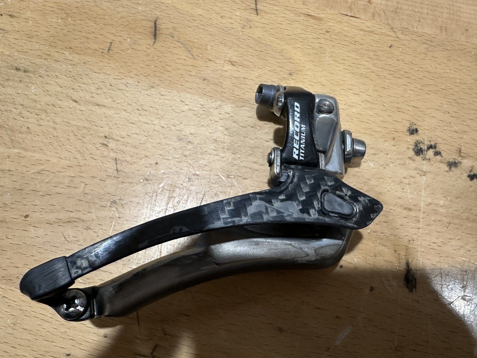

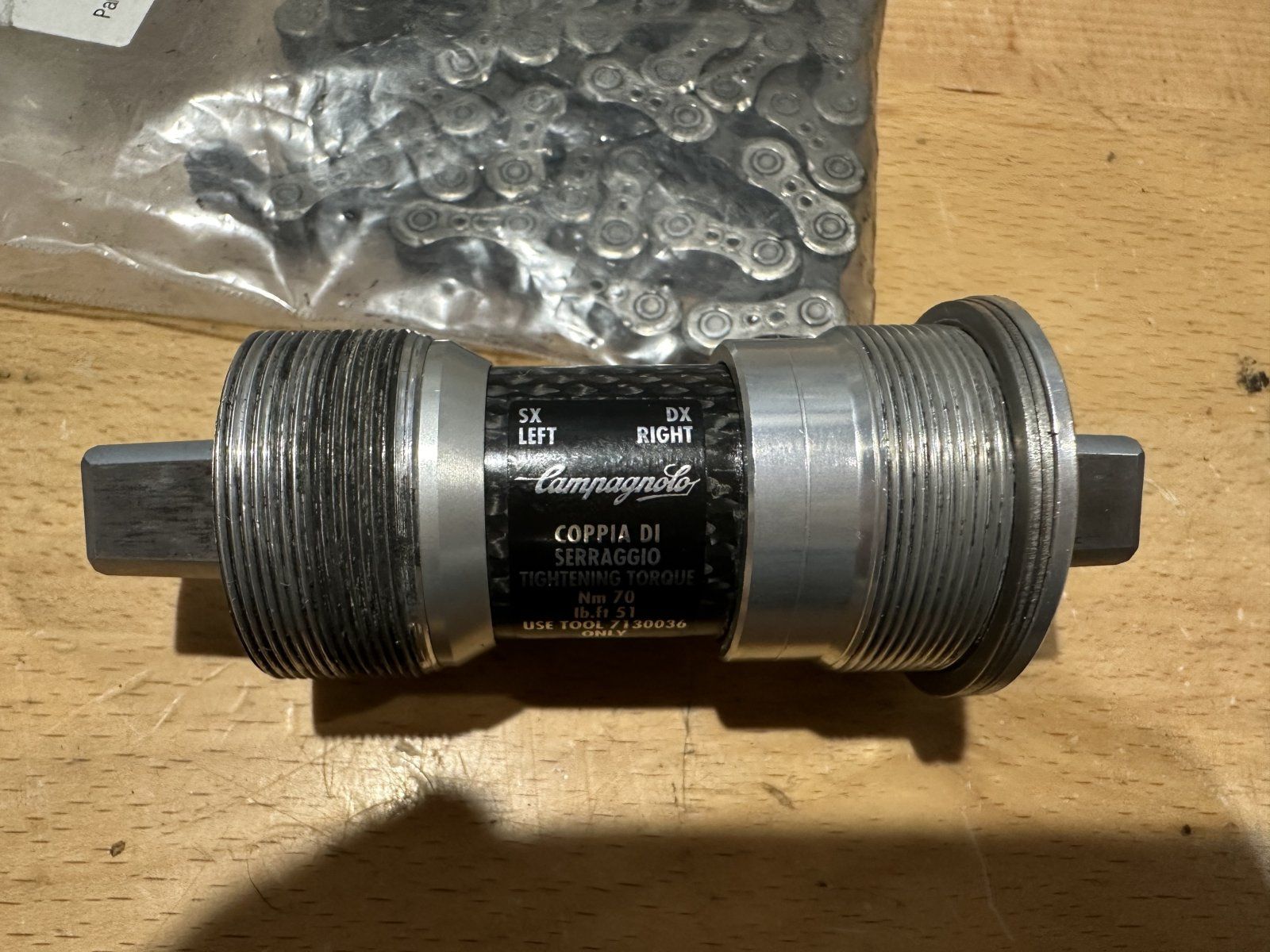

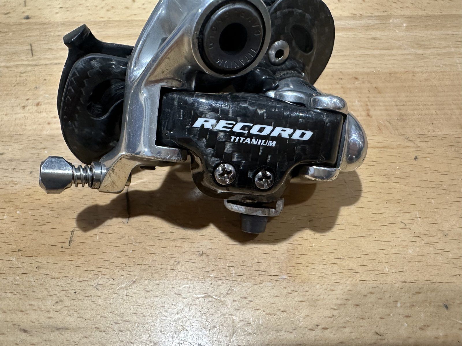

Hallo, ich suche für nen C40 Rahmen, ne schöne Campagnolo Record 10 Gruppe , gerne Titanium und nen Satz Campagnolo Shamal...auch gerne die Titanium Ausführung.
Schau mal das war die Woche im Biete
Biete hier eine Campagnolo Record Titanium 10 Fach Gruppe ohne Kurbel an.
Die Hoods von den Ergos sind nicht mehr schön, dafür gebe ich aber einen neuen ungebrauchten Satz mit.
Bei der Kassette handelt es sich um die leichtere und teurere 171g Version, die normale wiegt 188g.
Die Teile sind in einem guten und voll funktionsfähigen Zustand.
Habe hier noch andere Anzeigen. Vorbei schauen lohnt sich.
Bei Fragen bitte melden.
Versand: 7€ Versichert
Bezahlung:
Barzahlung bei Abholung in 72585 Riederich ist bevorzugt
PayPal (wird nur an Freunde Akzeptiert)
Vorkasse
Preis: 520€ VB

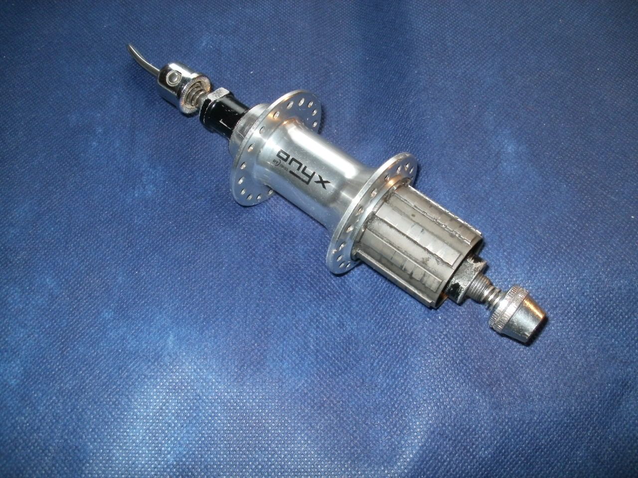

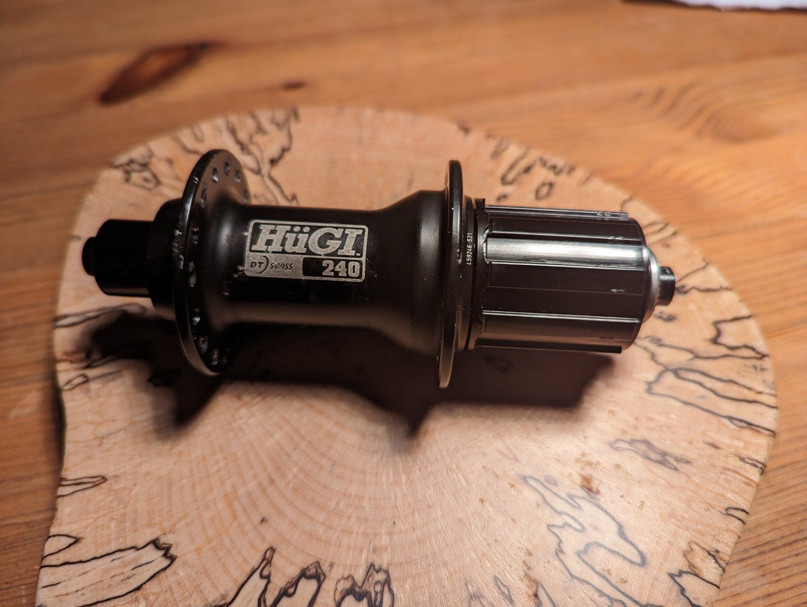

Ich weiss nicht ob die evtl. Baugleich sind.....
.....die hintere hab ich schon mal gesichert vom Kollegen,
da gibt es glaube ich auch evtl. eine vordere zu.
Oder muss die schwarz sein?
Onyx steht eine Klasse unter der 240, hat keinen stirnverzahnten Freilauf,sondern den Sachs/Sram/Mars/Maillard-Sperrklinkenfreilauf.
