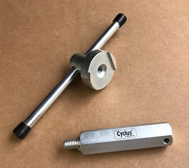

Gestern leider so passiert... Wir haben glaube ich das gleiche Cyclus Werkzeug * auch aber da meinte der Kollege dass die Stange für den Hebel nicht so ganz solide ist. Werde ich nochmal prüfen.
Besten Dank für die schnellen Antworten

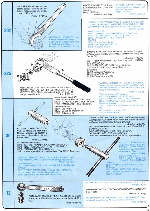

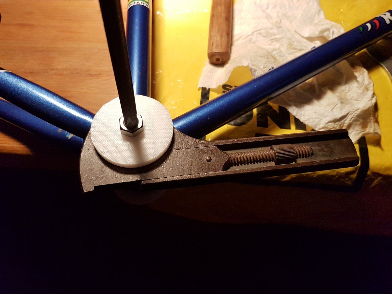

Wenns unbedingt raus muss: https://www.sheldonbrown.com/tooltips/bbcups.html unter "Fixed-Cup-Tools" in Kombination mit langem Hebel gibts da kein Halten mehr.
Die Chance, das die Lagerschale danach hin ist ist aber groß.
Ich habe auf diese Weise + Hitze eine eingeklebte Alu-Lagerschale rausbekommen, aber die ist nun in mehreren Dimensionen verformt... Gab zum Glück noch neuen Ersatz

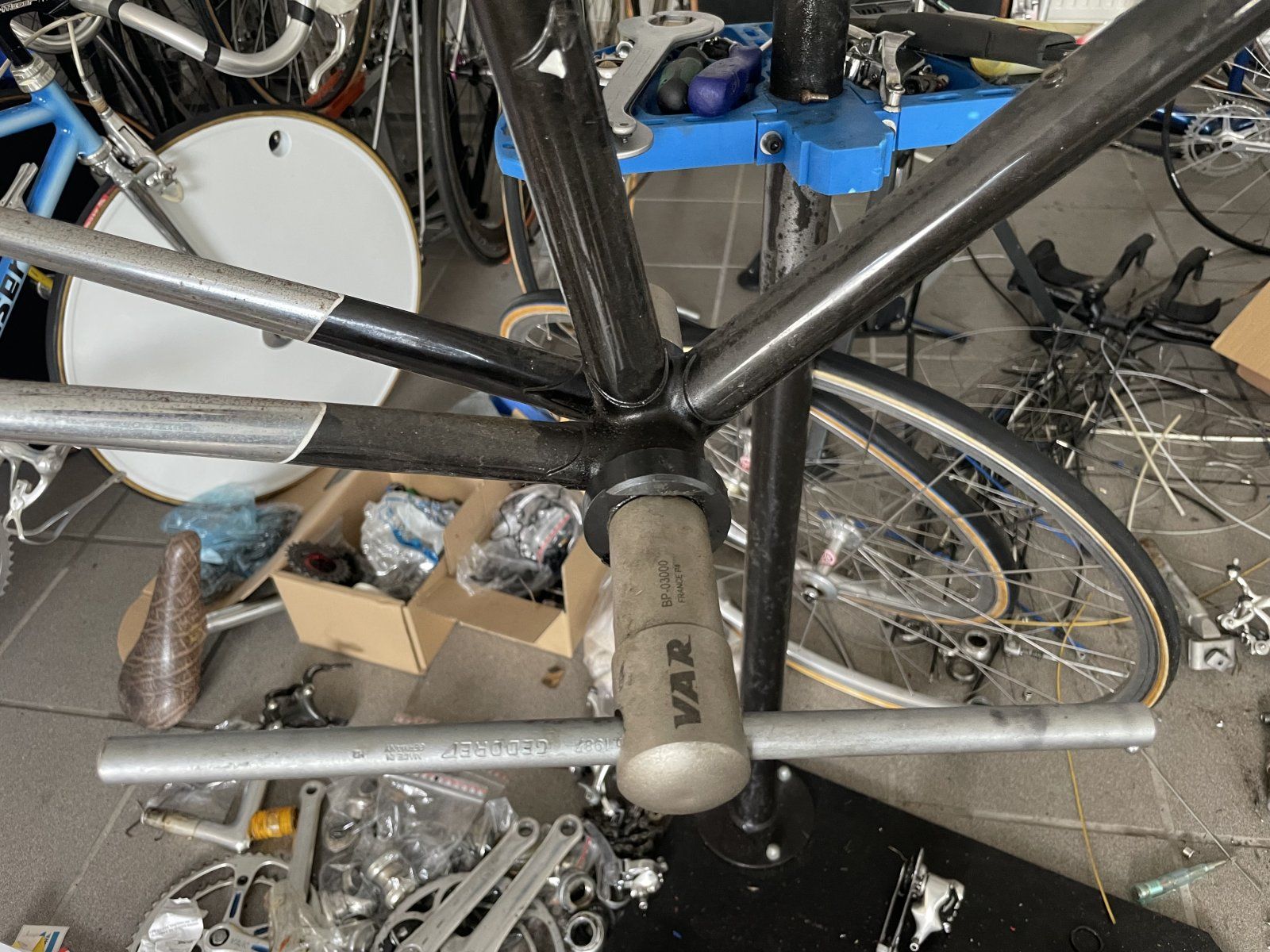

ein rad weniger, dafür var 30 mit allen drei einsätzen.
in köln helfe ich...
Mit dem Hebelchen des Var Werkzeuges hätte ich in meinem Fall nichts bewirkt. Zuerst habe ich einen biligen König von Sugino verwürgt, obwohl der gegen Abrutschen gesichert war. Das Material war halt zu weich.

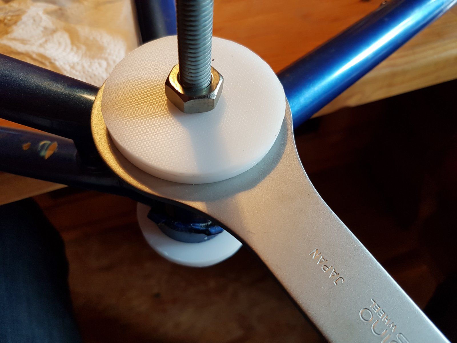

Mit einem Meter Hebel und dem richtigen Werkzeug * (aus einem Lehrbetrieb der DR - für Rohrverlängerungen gefertigt) ging es halbwegs leicht.
Als ich diesen Schlüssel im Keller gefunden habe, habe ich mich gewundert. Warum baut man so etwas mit so einem kurzen Hebel?
Die Antwort hatte der Nachbar parat. Das hat man bei der Bahn in der Lehrwerkstatt in Kleinserie gebaut. Den kurzen Schlüssel kann man mit Verlängerungen nutzen. Das Ding ist gehärtet und verträgt einen Meter Hebel. 32mm sind Kleinkram.
Auch hier wieder gegen Abrutschen gesichert (IKEA Schneidbrett Ronden).
Die Lagerschale war auf allen Gewindegängen eingeklebt.
Da hat es jemand wirklich zu gut gemeint.

Ich habe den von Var, der sitzt echt perfekt. Habe die Griffe * gegen einen Knebel getauscht, so hat man mit ner Verlängerung nen vernünftigen Hebel und kriegt eigentlich fast alle Lagerschalen demontiert.
Die mickrige Stange ist ein Schwachpunkt, der sich aber recht einfach korrigieren lässt.
Die Passgenauigkeit hängt von der Lagerschale ab, die demontiert werden soll. Hier gibt es ja recht viele Varianten. Wichtig ist vor allem, dass das Gegenstück, (das mit der langen Schlüsselfläche) richtig fest angerammelt wird, so dass das Werkzeug * nicht abrutschen kann.
