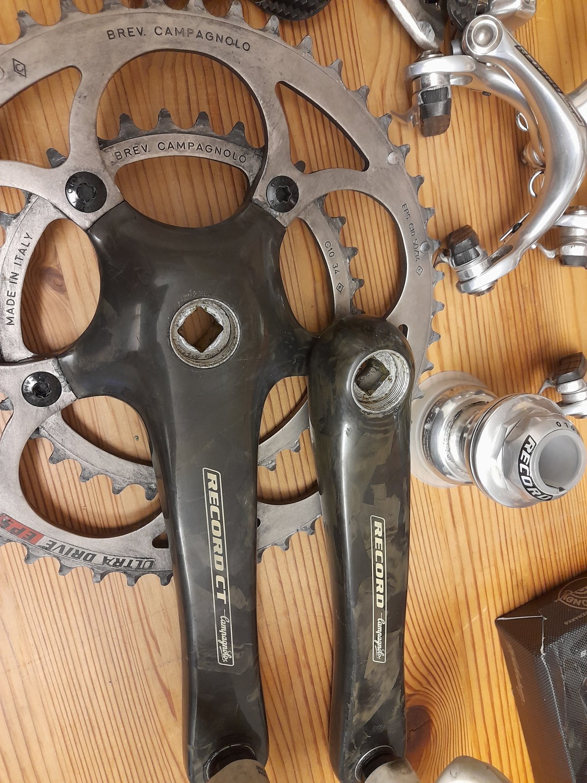

Ich frage mich auch welche Kurbel ISO-Vierkant und 110-Lochkreis hat?! Sugino Migthy Tour fällt mir da ein, aber selbst da bin ich mit nicht sicher...
Mensch men Jung! Da hast du beim Campagnolo Unterricht wieder nicht aufgepasst??!!!
Campagnolo Olympus/Euclid
Veloce/Centaur CT
Und dann Record Chorus CT Carbon (da benötigt man ggf andere Kettenblätter? weiß nicht fahre nur UT)
Gibt mit Sicherheit noch was anderes mir fällt auf die Schnelle gerade nichts ein
