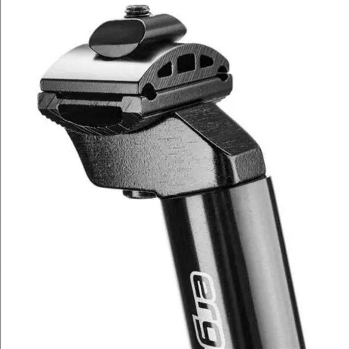

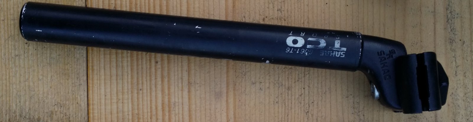

Könnte ich ggf haben, falls die Suche noch aktuell ist. Komme im August bei dir eh nochmal rum.Suche eine schnöde Sattelstütze in Chrom 26.4 Durchmesser alternativ geht auch eine Campa two bolt.
Wer hat was?
Wer hat was?
