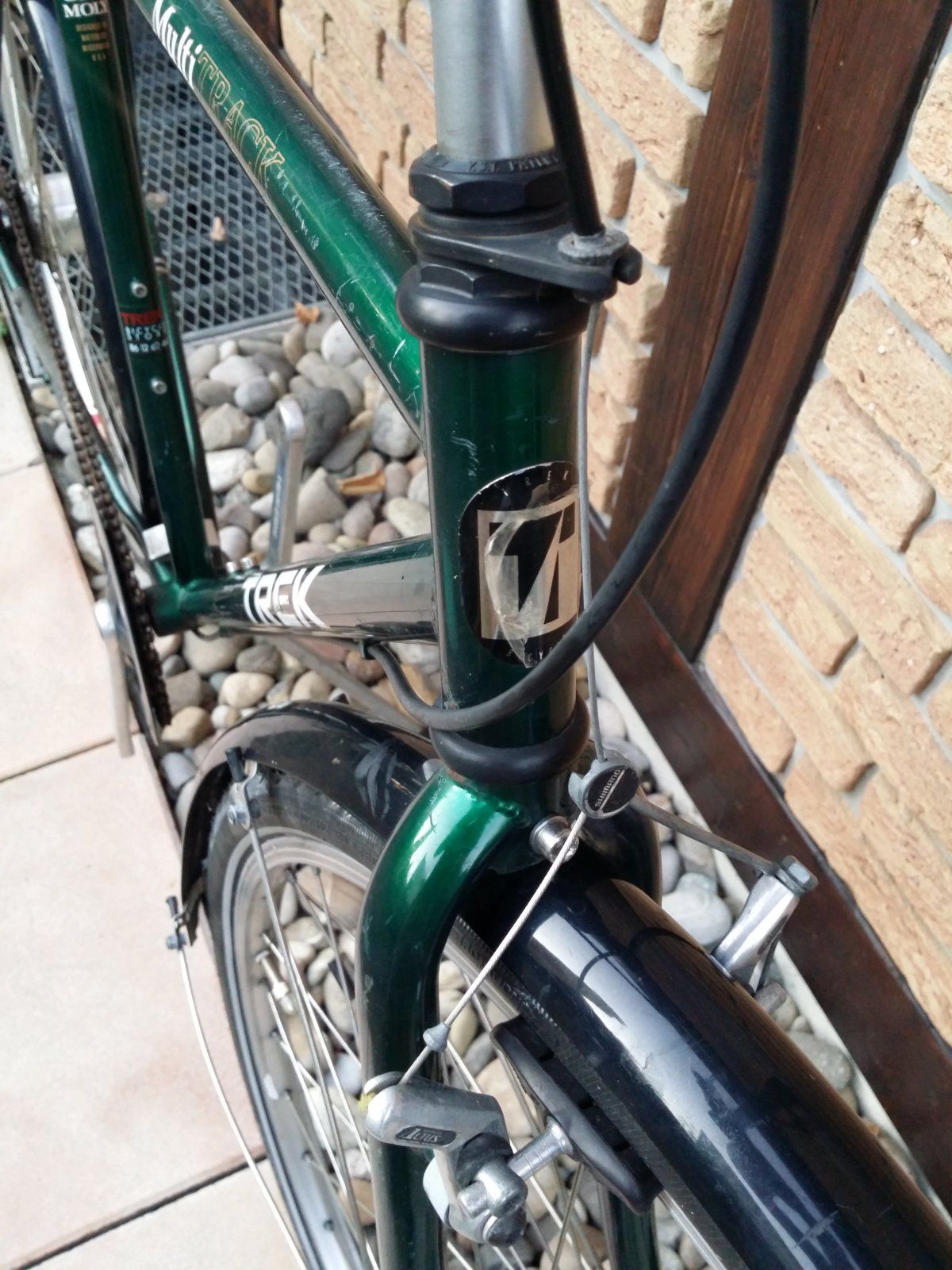

Meine Erfahrung mit Gegenhaltern dieser Bauart ist die, dass sie bei kräftiger Betätigung des Bremshebels dazu neigen sich zu verbiegen und es zu einem schwammigen Gefühl führt. Bei meinem Follis wurde das mit einer Bohrung durch den Vorbau gelöst:Und ich füge mal noch dieses kleine Teilchen in meine Suche hinzu:
Gegenhalter/Kabelstopp für ein Stronglight Steuersatz mit diesen "Kerben"
Lieben Dank!
So hübsch der von Dir gezeigte Gegenhalter ist, würde ich von denen aus Leichtmetall abraten. Ist es beim Steuerrohr zu knapp, so dass Du den originalen Weinmann nicht montiert bekommst?
Hätte noch einen hier. Die Verzahnung passt zu einem Stronglight P3 Steuersatz. Das Teil ist aber aus den oben genannten Gründen schon leicht verzogen.
