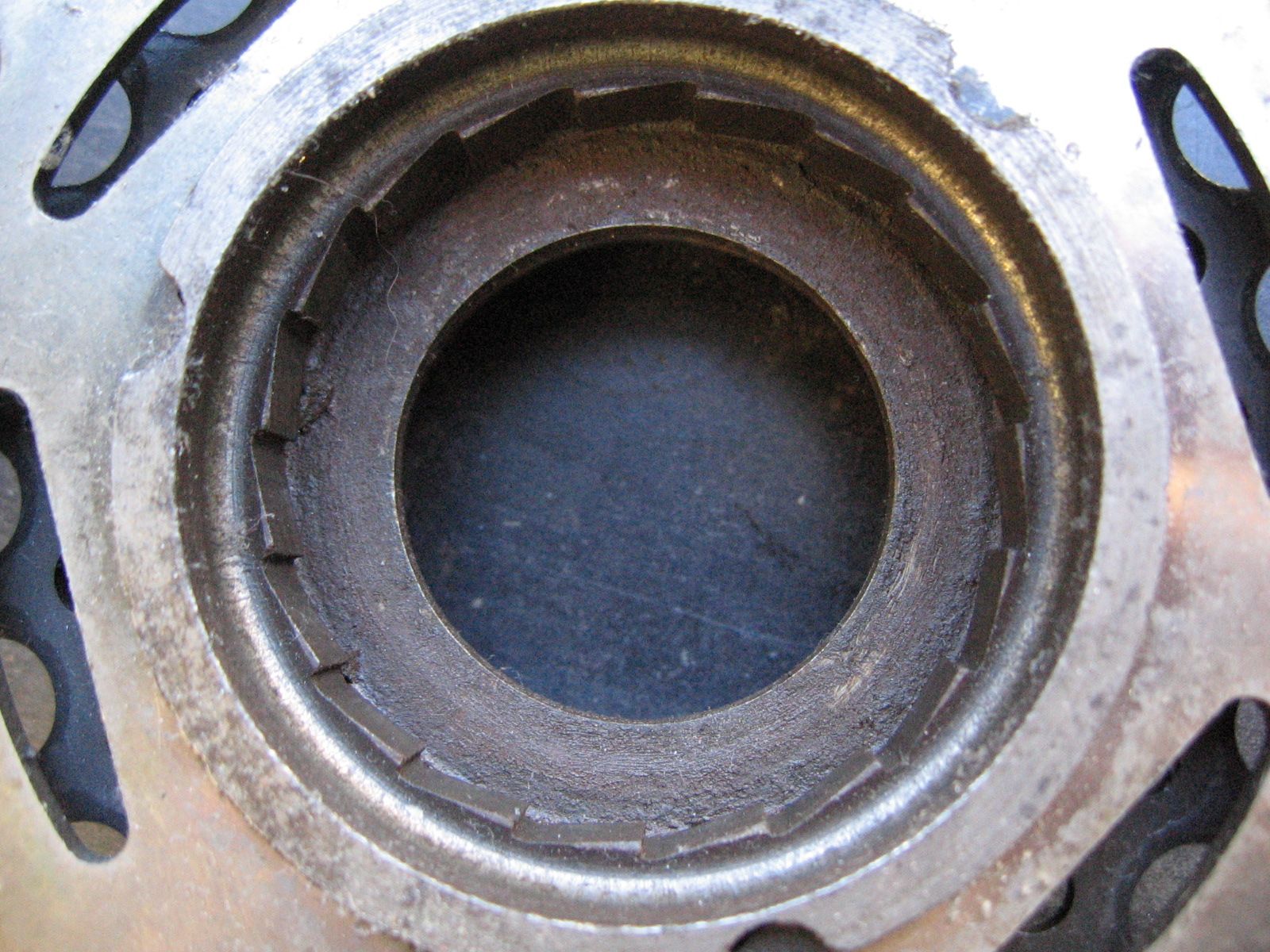

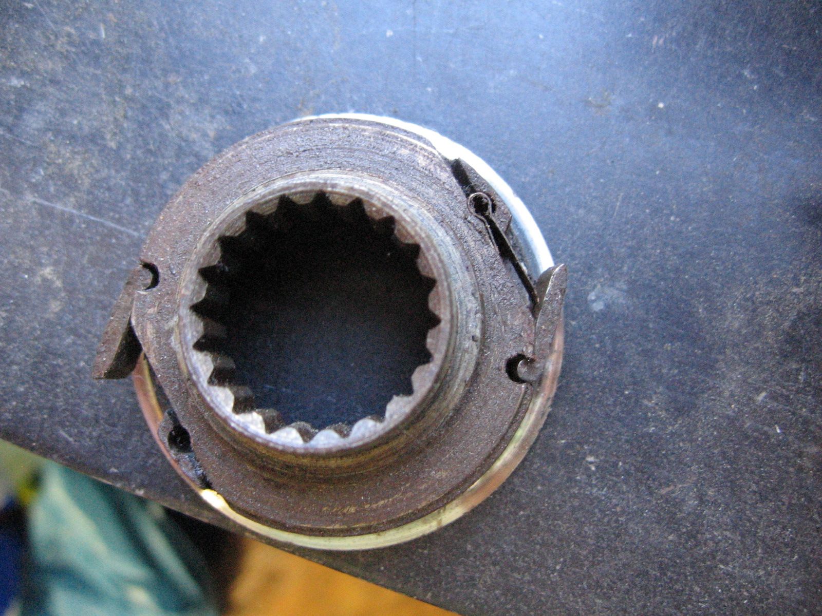

Ich habe z.Z. nur einen zerlegten Schraubkranz. Der innere Aufbau ist aber vergleichbar nur daß der bei der Kassette Freilauf halt an der Nabe ist.
Bei mir ist auch eine Feder gebrochen ( hat man auch nicht so gemerkt). In die eine Richtung klappen die klinken halt ein und man hat einen Freilauf, in die andere richtung haken sie in die Verzahnung und nehmen mit.

Bei mir schon, schaust du:
Und die Aussage daß das Problem erst einige Wochen nach Fertigstellung des Projekts aufgetreten ist, spricht gegen verharzen. Verharzen tut sowas i.d.R. wenn der Freilauf länger nicht bewegt wird.
