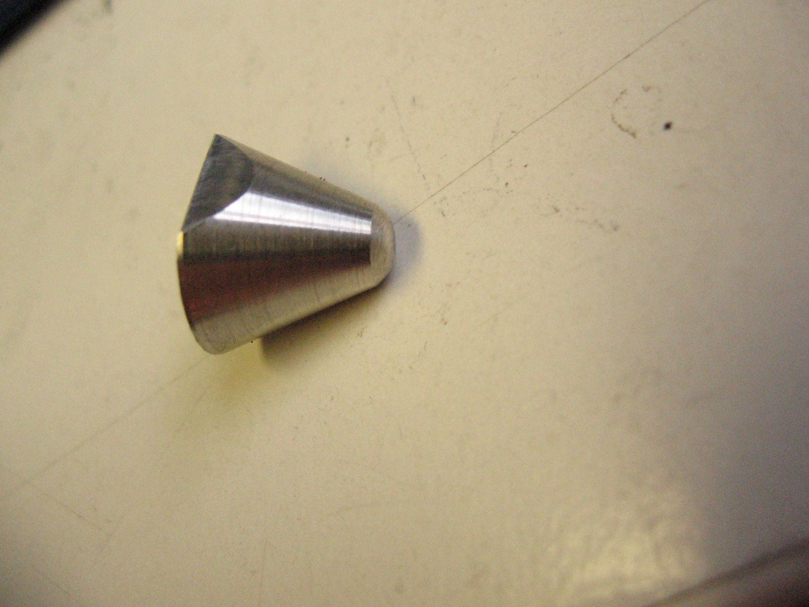

weiß irgendjemand ob man die Hutmutter auf der Campa Victory Bremse irgendwoher bekommt?
scaled.php
War so klug sie zu verlieren
Danke für alle Vorschläge!
vergiss es, es sei denn, du findest eine im Straßengraben. Ich habe monatelang eine für Record gesucht, bis ich eine komplette Bremse gekauft habe. Die scheinen öftermal verloren zu gehen...

Statt mit einem Metallsuchgerät die Gräben zu durchfosten kann man natürlich auch die Drehmaschine anwerfern.
Ist zwar etwas aufwendig aber dann auch aus VA und besser als eine ganze Bremse zu kaufen.

Klar, bis ich was zum Preis sage, dann bezeichnen micht das ganze Volk mit einem Stundenlohn von 40€ und mehr hier als Halsabschneider.
An so einer Mutter dreht man gut und gern 45min. rum und wenn ich dann 10€/Stück aufrufe bin ich zu teuer.
Das läuft wie folgt:
Drehmaschine:
-plandrehen
-zentieren
-bohren
-senken
- M6 Gewinde schneiden
Fräsmaschine:
-Schlüsselflächen fräsen
Drehmaschine: Mutter über das M6 Gewinde auf einen extra angefertigten Dorn spannen
- kegeldrehen ( weil auf dem dünnen M6 Gewinde gespannt kann man nur mit wenig Zustellung pro Schnitt arbeiten)
- Spitze mit Feile & Schmirgelleinen abrunden
Also bitte nicht falsch verstehen, aber ich sehe die Bezahlung einer Arbeit auch immer als Wertschätzung dieser, bei Teilen die man so verschachert ist es für mich was anderes als wenn ich mich extra an die Maschine stelle. Wenn man da sagt: " das ist es mir nicht wert" kann ich es gut verstehen aber leider kommt oft : "du bist zu teuer" oder so.
Das soll jetzt nicht bedeuten daß ich nichts mache, aber ich möchte nicht den billigen Jakob machen und in der Werkstatt stehen während alle anderen fahren.
