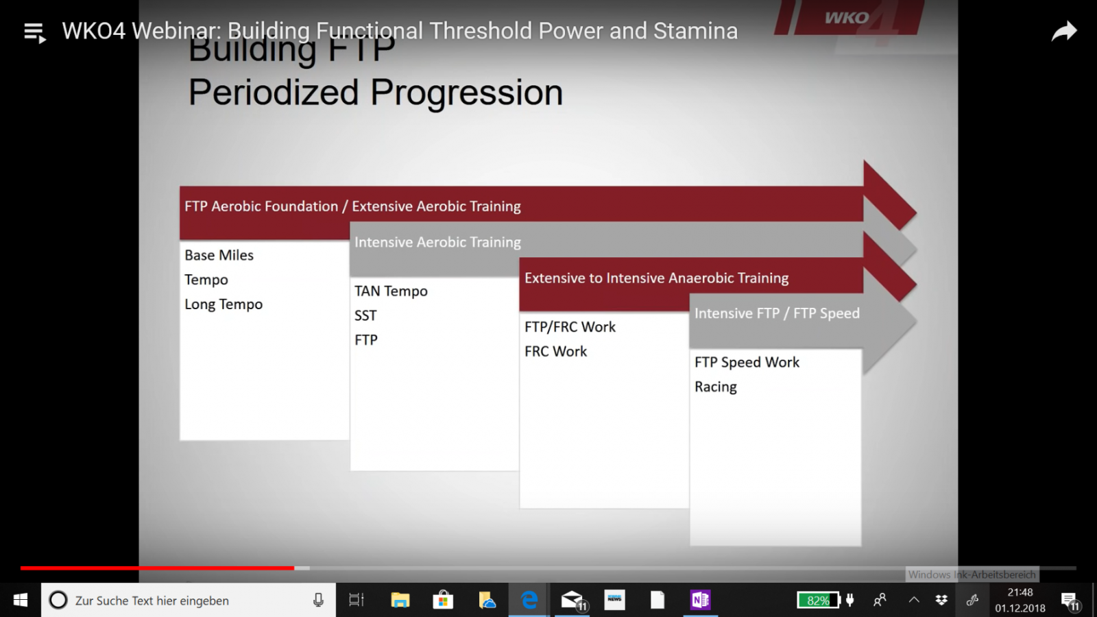

Ich würde vor dem SST dann aber eher eine Tempoeinheit empfehlen. Also etwas unter SST. Später kannst Du dann die intensiveren Methoden wie 2*20 SST einbauen.
Quelle: WKO/ TP Cusick
Die Einheit heißt Long Tempo. 2-4 Wochen mehrmals, dann FTP Test und zu SST.
