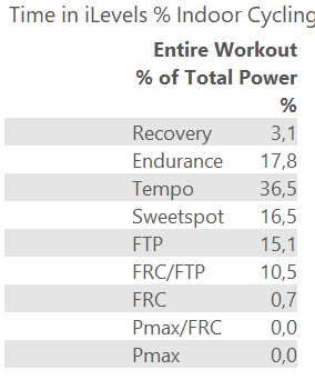

Beispiel iLevels bei einem TT-Wettkampf eines Ausnahmesportlers am Wochenende:
Der Ausnahmesportler war aber noch nicht in Form und war das Zeitfahren vorsichtig angegangen.
